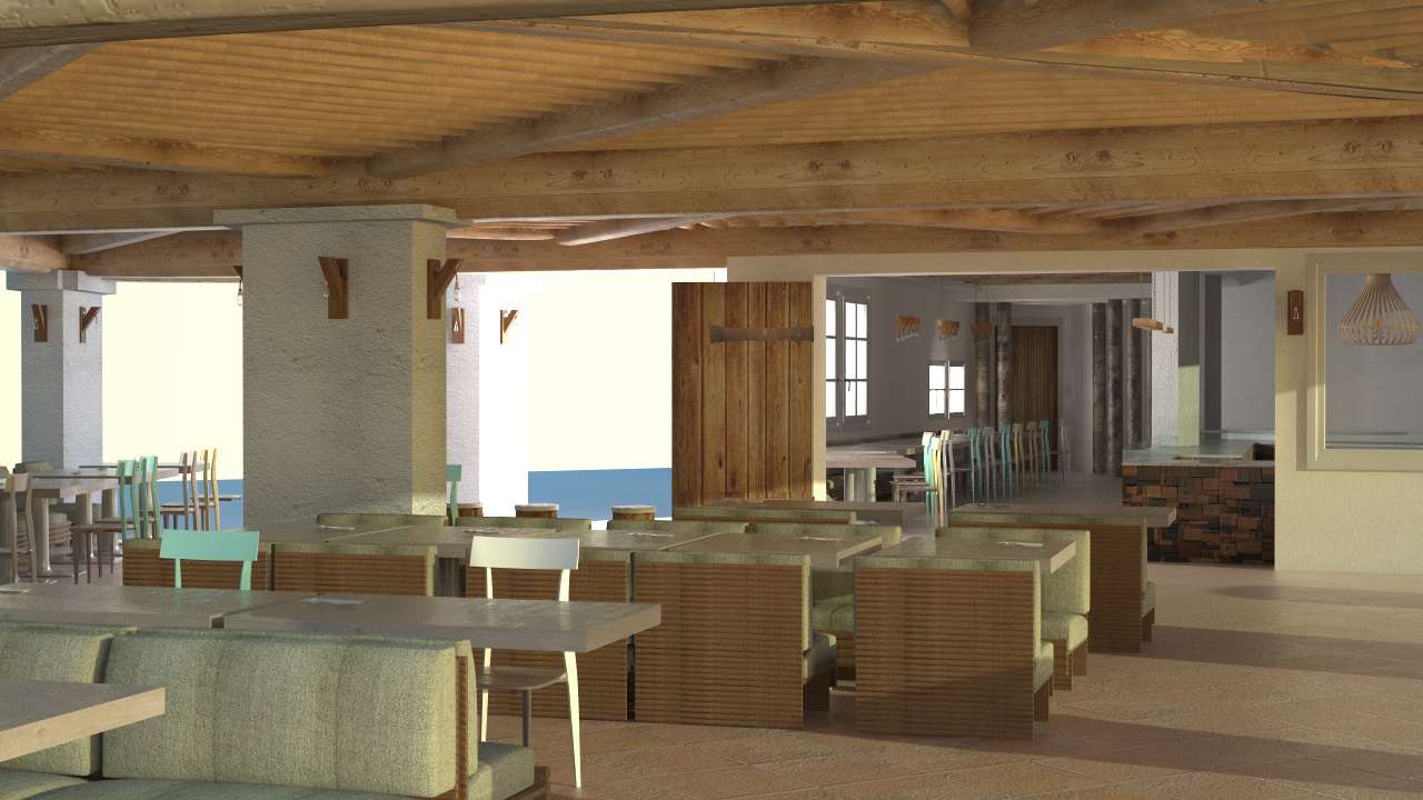

in effetti ho molti duplicatori, ma no nho attivato l'opzione istanza render perchè credevo che con vray questo non funzionasse.masterzone ha scritto:Beh beh spe, hai qualcosa di enormemente duplicato, hai dei cloni che non hanno l'istanza render attiva nelle opzioni? Perché quando le informazioni di c4d indicano tra parentesi che hai ben 18 milioni di poligoni significa che ne deve elaborare un macello in fase di calcolo. Questo significa esportare on the fly una quantità mostruosa di poligoni che possono portare la crash esattamente in fase di compilazione.
Comunque segui le indicazioni di maruzzella e vai ad esclusione. Raccontaci com'è fatta la scena.
Mz
La scena è questa, un singolo oggetto originale per sedie tavoli panche, pergolato etc(sia dentro, in fondo, che fuori in primo piano), è pieno zeppo di duplicatori. Ho anche provato ad esclusione a eliminare qualche oggetto, anche quelli semplici, ma sembra non essere questione di oggetto, perchè finche ci sono pochi oggetti tutto ok, e a prescindere da quale oggetto io elimini, se la scena è piena così come la vedeete si pianta il pc o mi da errore out of memory. Se nel capire il problema volete anche criticare la scena, sono aperto a ogni offesa
ho provato ad abilitare istanza di render..crasha ugualmente
