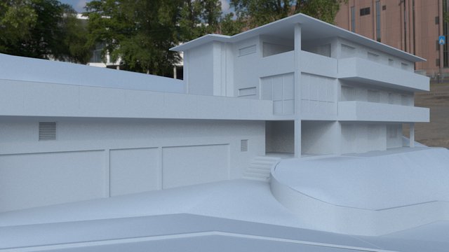

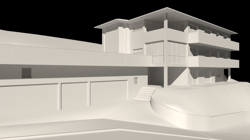

Ciao a tutti. Chiedo il vostro aiuto perchè proprio non riesco a trovare la soluzione per il mio problema.
Non riesco ad eliminare i ‘baffi’ di sporco dal muro e le macchie di luce dal solaio
Penso di aver provato tutto:
ho fatto rendering con i parametri di rendering alti,
ho provato solo luce infinita senza hdri
hdri senza luce infinita
ho ricostruito le parti problematiche con i solidi di cine
ho cambiato i materiali ma cmq già in bianco si vede.
Uso R17
grazie in anticipo per i vostri consigli.
Messaggi: 10601
Re: Macchie sul muro e sul solaio
quel difetto e' la GI, la illuminazione globale, nient'altro di piu, devi usare parametri piu alti che evitano quelle macchie...
Che parametri della GI stai usando? ;)

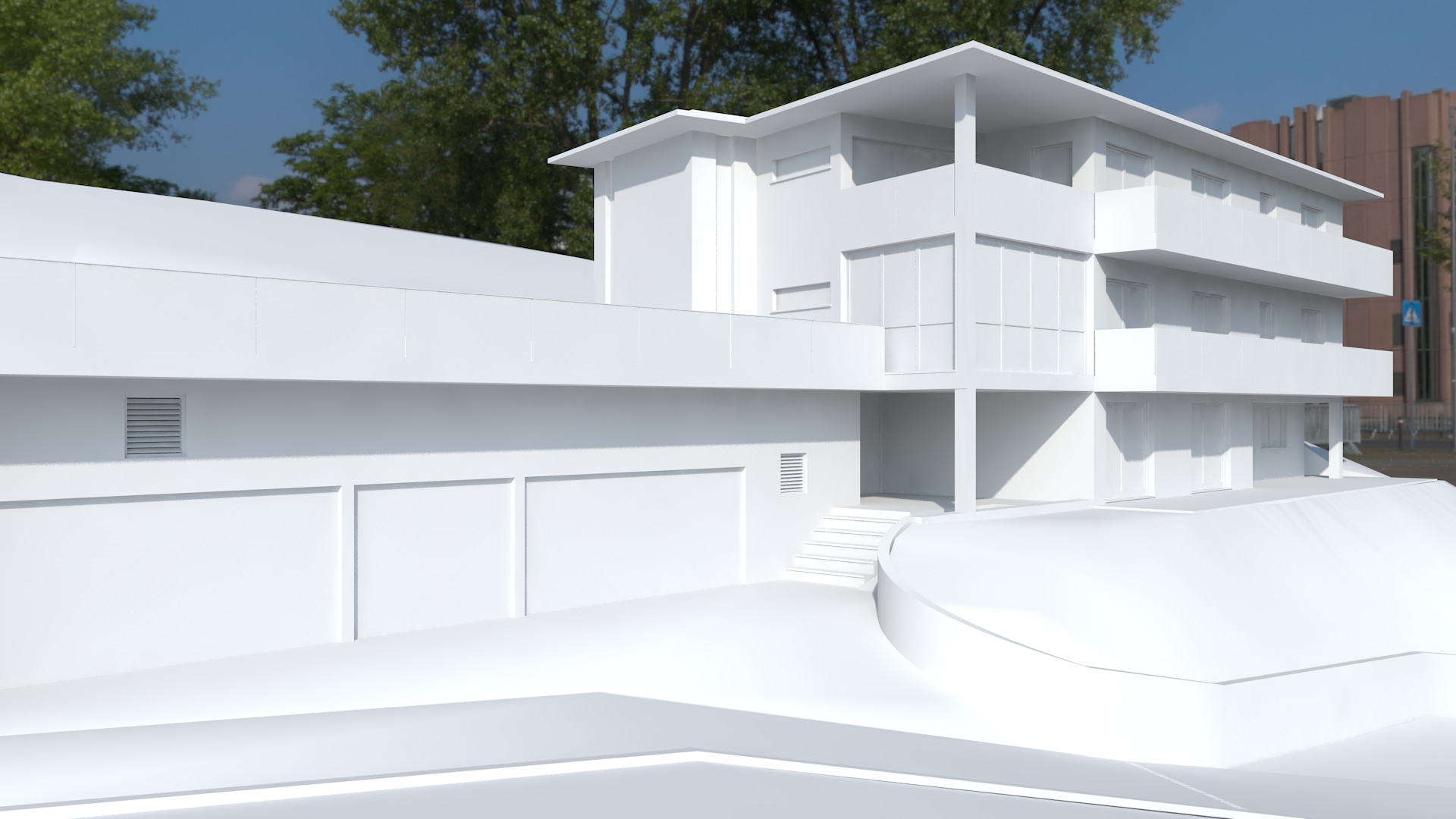

Grazie Masterzone per la risposta.
L’immagine che ho postato ha parametri bassi, ma anche facendo con QMC+LM, alzando la suddivisione delle ombre cambia poco

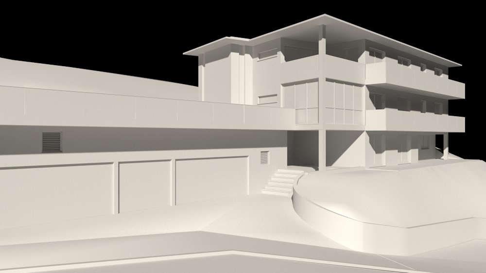

Questo è il risultato con QMC+LM con Profondità Massima 40
Le macchie sul muro non si vedono ma sul soffitto e sul balcone le macchie chiare sì. Dove sto sbagliando?
Messaggi: 10601
No aspetta la profondità diffusione non c'entra niente. Se imposti qmc e light mapping va bene ma puoi usare anche la irradiance insieme alla light mapping. Ma la profondità diffusione lasciala a 16 come di default.
C'è qualche altro problema. Come sei messo con la scala del file? Sei 1:1?

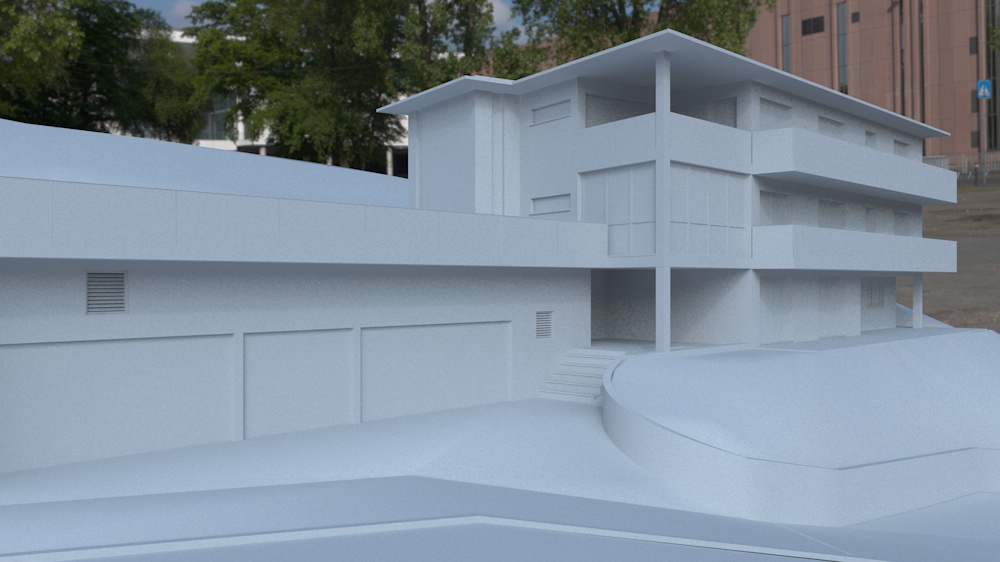

La scala è giusta. Riparto dal modello bianco e aggiusto l’illuminazione ( ho notato che le luci di hdri e di infinito hanno direzioni leggermente diverse. …… Poi magari non c’entra niente)

Ho sistemato l’illuminazione. Ho fatto delle prove in bianco: solo luce infinita, solo hdri, ma quelle macchie chiare sul tetto dove c’è il pilastro e lungo muro (a destra) e sotto il balcone ci sono. Di nuovo ho sostituito il tetto con un cubo ma non cambia niente. Poi è bello che sto facendo anche un altro progetto contemporaneamente, ma non mi crea nessun problema in questo genere. Quindi non riesco proprio a capire dove sbaglio
Messaggi: 10601
c'e' qualcosa che non quadra...proprio strano :shock:

Alla fine ho risolto abbassando Riceve IG del tetto e del balcone. Cmq grazie mille per il vostro interessamento.
