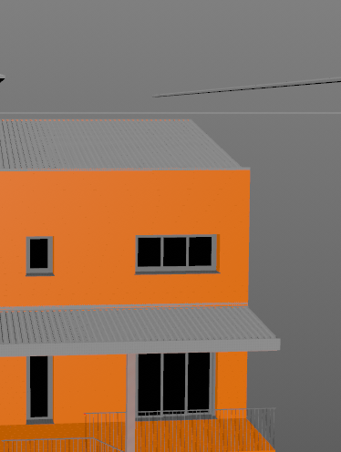

Messaggio da ale12 »
Il problema è proprio nel texturizzarle poiche non ho la minima idea di come si faccia. La parte in arancione nella foto sono tutte le doghe (modellate singolarmente) come posso texturizzare? Allego anche la texture che vorrei usare. Il rivestimento è composto da un'unica doga che viene eventualmente tagliata in presenza di finestre e porte. Mi serve un metodo veloce per realizzare questa cosa. Eventualmente senza una texture sarebbe possibile realizzare un simil-legno accettabile in poco tempo?

selezioni tutte le doghe dalla finestra gestione oggetti (se sono rinominate con criterio puoi sfruttare anche la funzione ricerca in modo da visualizzare solo quelle nell'elenco e muoverti con più facilità tra i tag) e clicchi con il tasto destro sul materiale e scegli Applica
In questo modo applichi lo stesso materiale a tutte le doghe in pochissimi click, senza deselezionare niente, sulla destra nella finestra attributi, troverai i settaggi della mappatura che in automatico è stata assegnata agli oggetti. Qui puoi scegliere di metterla in cubica, ad esempio, o piatta e cambiarne l'aspetto.
Ti consiglio di lavorare con tutte le doghe selezionate per scegliere le opzioni che saranno uguali per tutti gli oggetti, poi se vuoi differenziare la mappatura ad ogni doga puoi selezionare tag dopo tag e giocare con gli offset x e y.
edit: ah, visto che è tutto arancione immagino ci sia già un materiale applicato, senza selezionare le doghe, allora, potresti selezionare il materiale arancione, tasto destro e scegli seleziona tag/oggetti texture e nella casella materiale che ti esce nel menù attributi sulla destra trascinarci il materiale nuovo...
