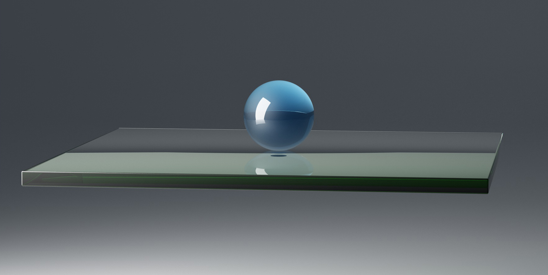

Questo è il risultato con la 1.2 ma non è perfetto. Non la uso da una vita ma, come dicevo, ti bastano pochi parametri per fare questo effetto.
L'importante attivare il volume nel canale Refraction layer e "giocare" con i valori di Amount e Distance bias come ti accennavo in precedenza.
Molto importante anche il colore che dai al Volume color.
Ti allego anche il file .c4d
Prova
