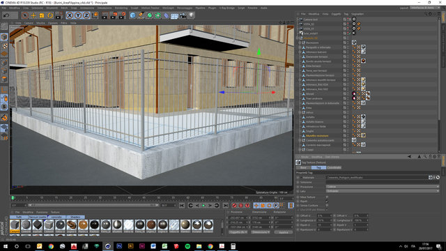

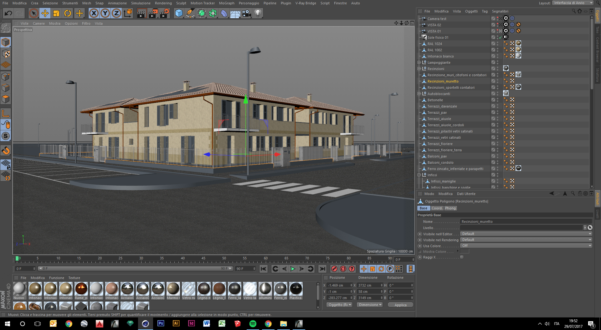

Ciao a tutti!
Premetto che sono alle prime armi con vray (modellando con archicad prima utilizzavo artlantis...) e se faccio troppo banali da "guardati il manuale" ditelo tranquillamente.
Come da oggetto ho scaricato una texture free a 3k da poliigon.com, nello specifico questa: https://www.poliigon.com/texture/1384.
Tutto contento ho creato un nuovo VrayAdvancedMaterial, ho inserito le mappe al posto giusto (normal map a parte, devo ancora impratichirmi a riguardo) senza cambiare tante regolazioni e l'ho assegnato al muretto.
Purtroppo ho dovuto constatare che il risultato non è granchè vista la ripetizione costante della texture. Se scalo le dimensioni l'effetto è poco realistico.
Pensavo che scaricando una texture a quella risoluzione non avrei avuto quel problema, ma probabilmente non sono aspetti correlati.
Vi posto due immagini per farvi capire meglio:
- la prima è la vista che vorrei fare
- la seconda uno zoom di prova che avevo fatto per capire meglio la resa del materiale
Spero che possiate darmi una mano!
Sto lavorando con Vray 3.4.
Grazie mille,
Luca

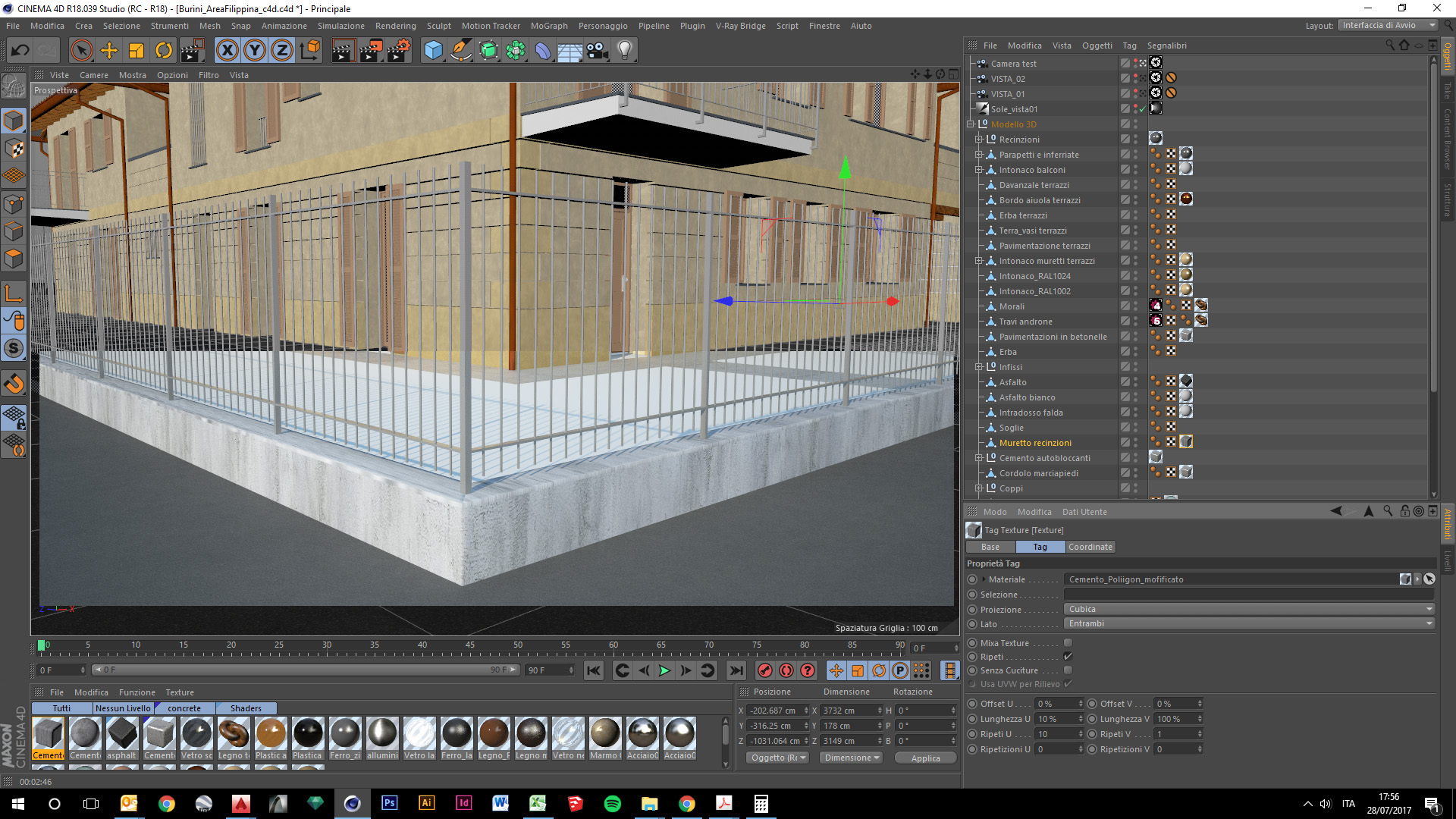

ago-5
Messaggi: 31
Iscritto il: dom set 20, 2015 2:31 pm
Re: Ripetizione texture cemento a 3K
Messaggio da ago-5 »

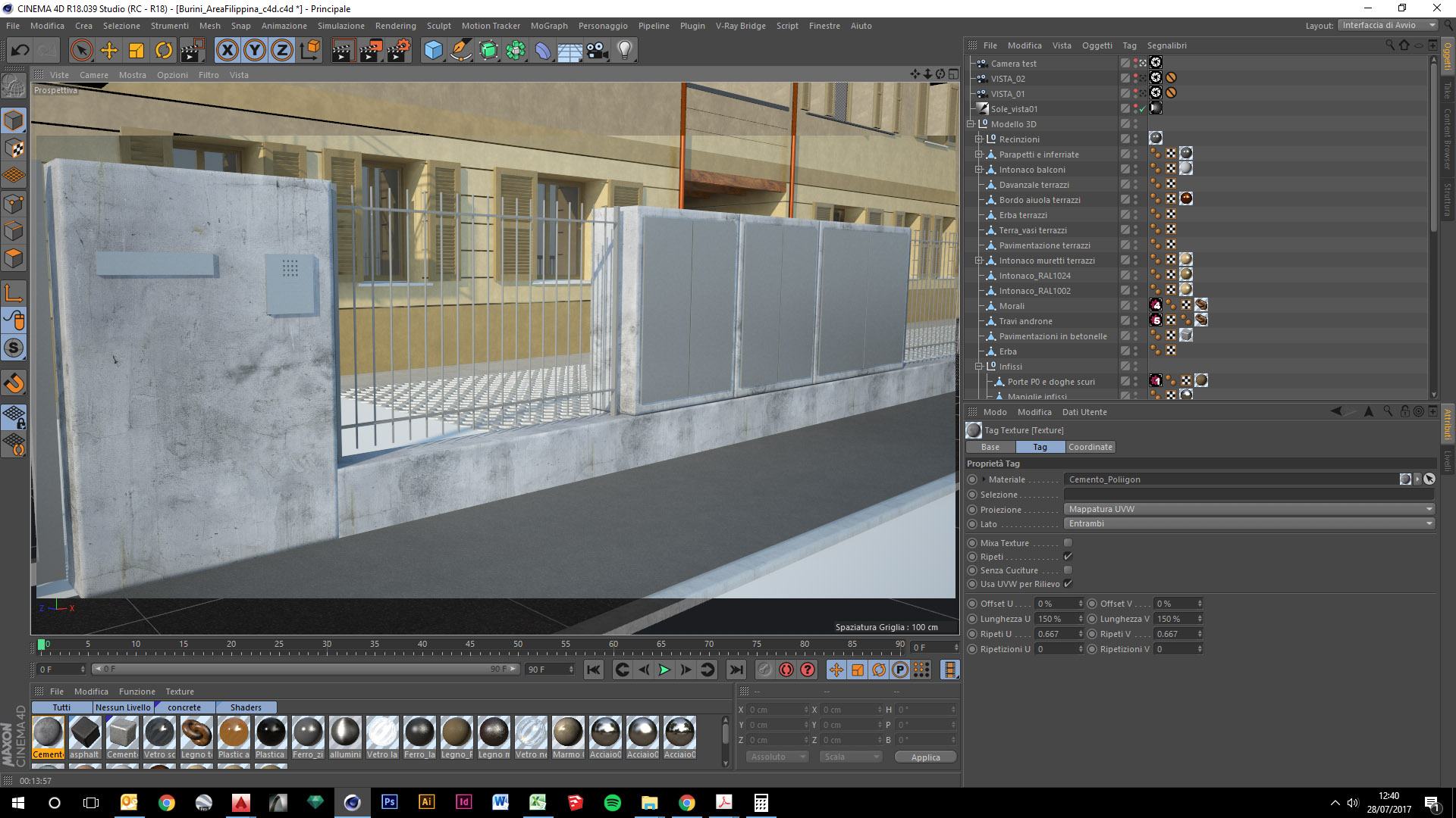

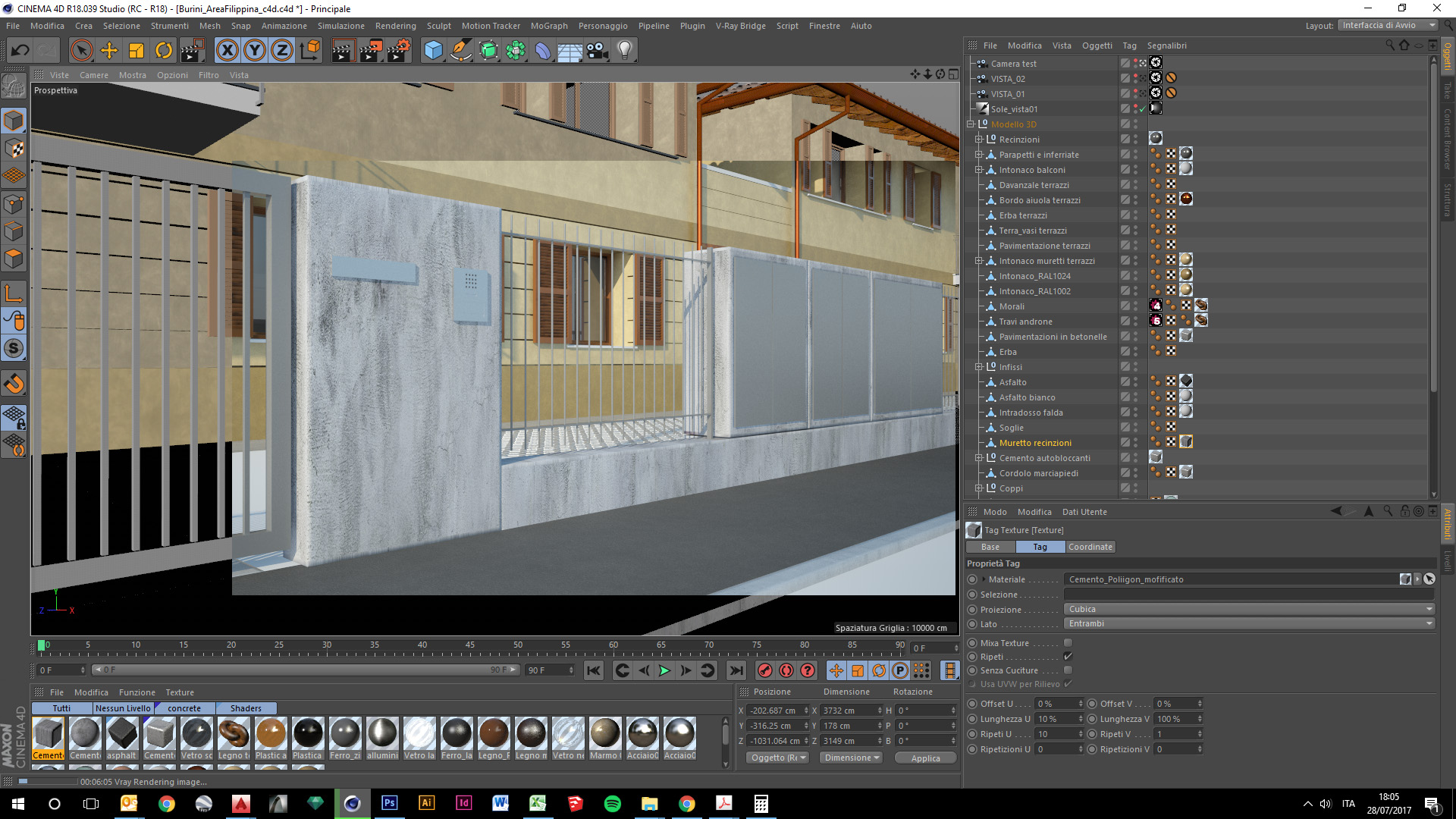

Niente! :(
Alla fine anche con la texture di Ocman non sono riuscito a combinare granch'è....
Ho provato a pastrocchiare nel texture tag, ma la cosa migliore che ho tirato fuori è quella che vedete sotto...
Prima la ripetizione era fastidiosissima, ma almeno si apprezzava la texture. Adesso nonostante il super aiuto di Ocman non riesco ad avere un risultato decente!
Se avete un paio di dritte le prendo super volentieri!
P.S. l'altra cosa che non mi piace per niente è come fa la texture negli spigoli smussati :x ma non ho assolutamente idea di come si possa fare :lol:

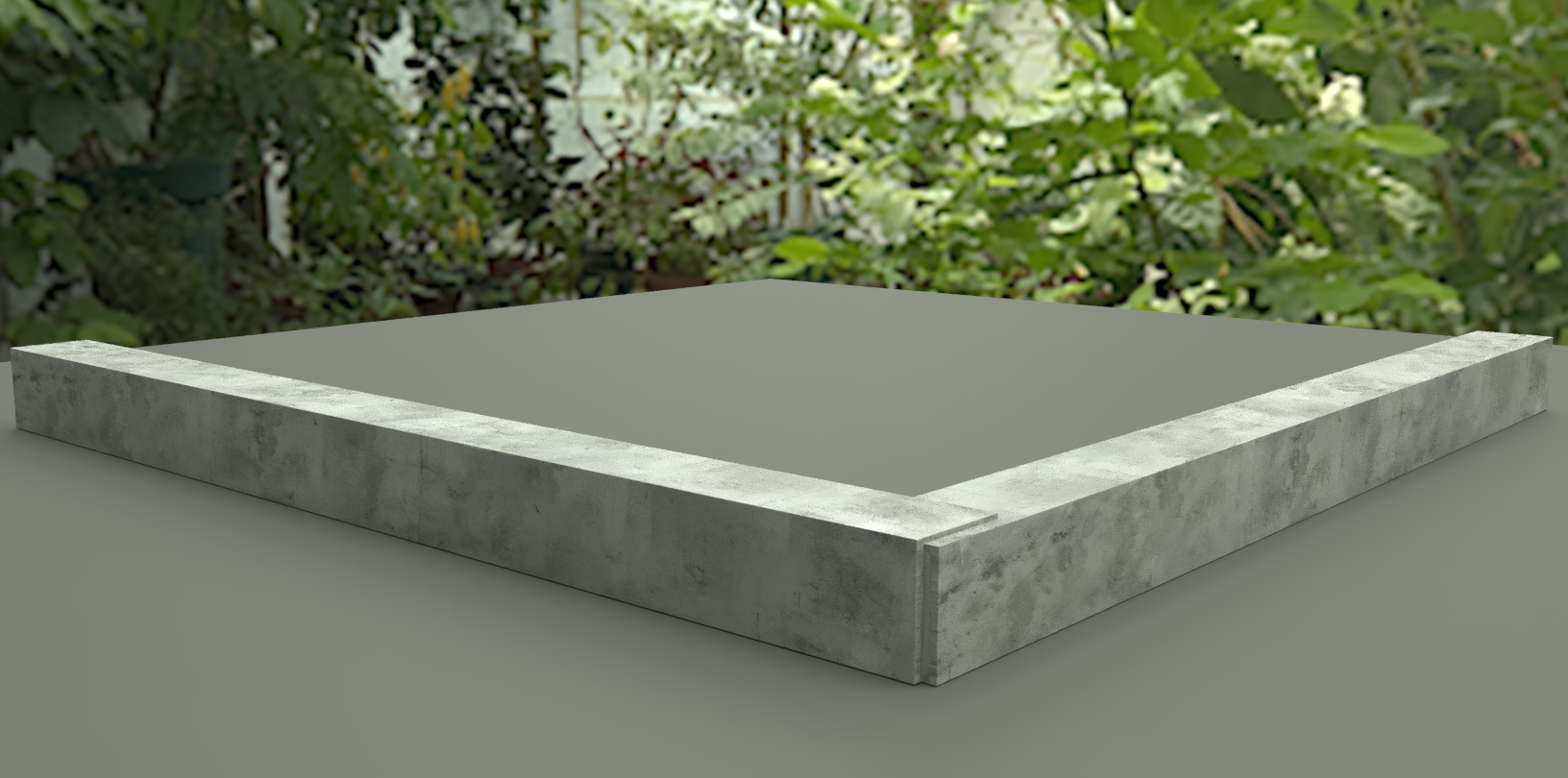

ocman
Messaggi: 1505
Messaggio da ocman »
Io intendevo di "spalmare" la texture che ti ho inviato solo sul muretto basso orizzontale. Ti conviene in questo caso fare come ha detto Simone, cioè adattare la texture alla tua mesh e, visto che il muretto è basso e lungo, potrebbe anche andar bene quella che ti ho postato. Considera che l'ho creata con Ps usando il timbro clone ma in 2 min. Quindi se ti metti di impegno esce un buon lavoro.
Al limite puoi applicare la tex al tuo muretto, mettere in proiezione cubica, tasto destro e "adatta all'oggetto" . Dovrebbe spalmarsi completamente ma forse la dovrai fare più lunga.

ocman
Messaggi: 1505
Gli esempi che hai postato sono corretti.
Body-paint è davvero molto utile in certi casi ma non è che sia immediato sai.... Dalla versione di Cinema che hai tu credo lo abbiamo migliorato un po' perchè nelle versioni precedenti faceva pena.

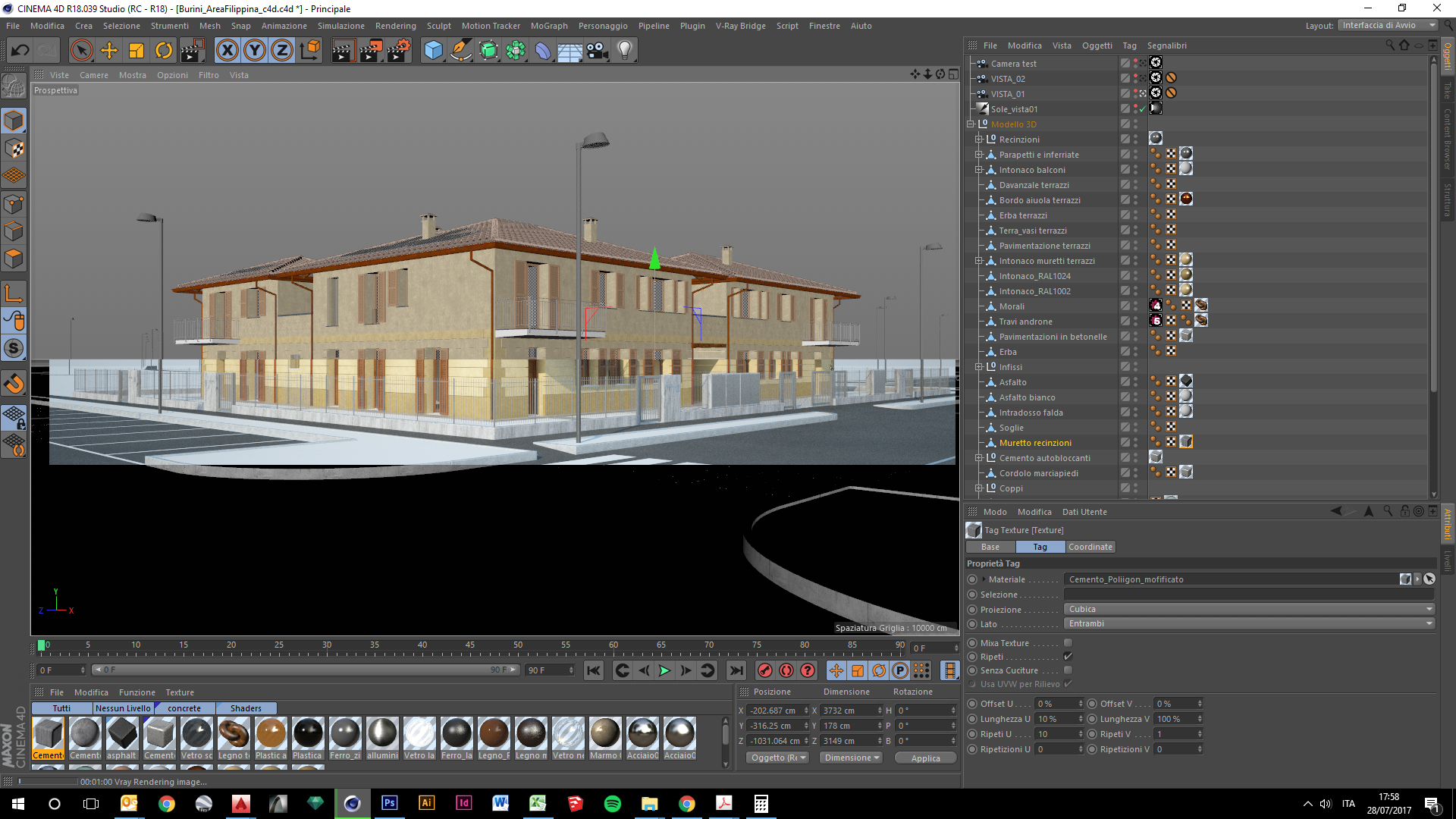

Comunque, ti posto un esempio con la mia texture fatta con il portatile quindi potenza ZERO. :lol:
Come vedi ho creato due cubi, tirato a 1000 cm e applicato la texture che ti ho postato.
Proiezione cubica e adatta all'oggetto. Credo sia mappata correttamente, non come la tua.
Hai detto che sei alle prime armi? Non per demoralizzarti ma ce ne sono di cose da sapere purtroppo...se hai bisogno siamo qui ma preparati perchè la strada è lunga.
ago-5
Messaggi: 31
Beh almeno so che la strada è giusta ;)
Si sarà un mesetto che pastrocchio con cinema (e vray), ma lavorando in uno studio il tempo per studiare è poco (purtroppo o per fortuna).
Però non sono spaventato...piano piano qualcosa di buono lo tirerò fuori anch'io!

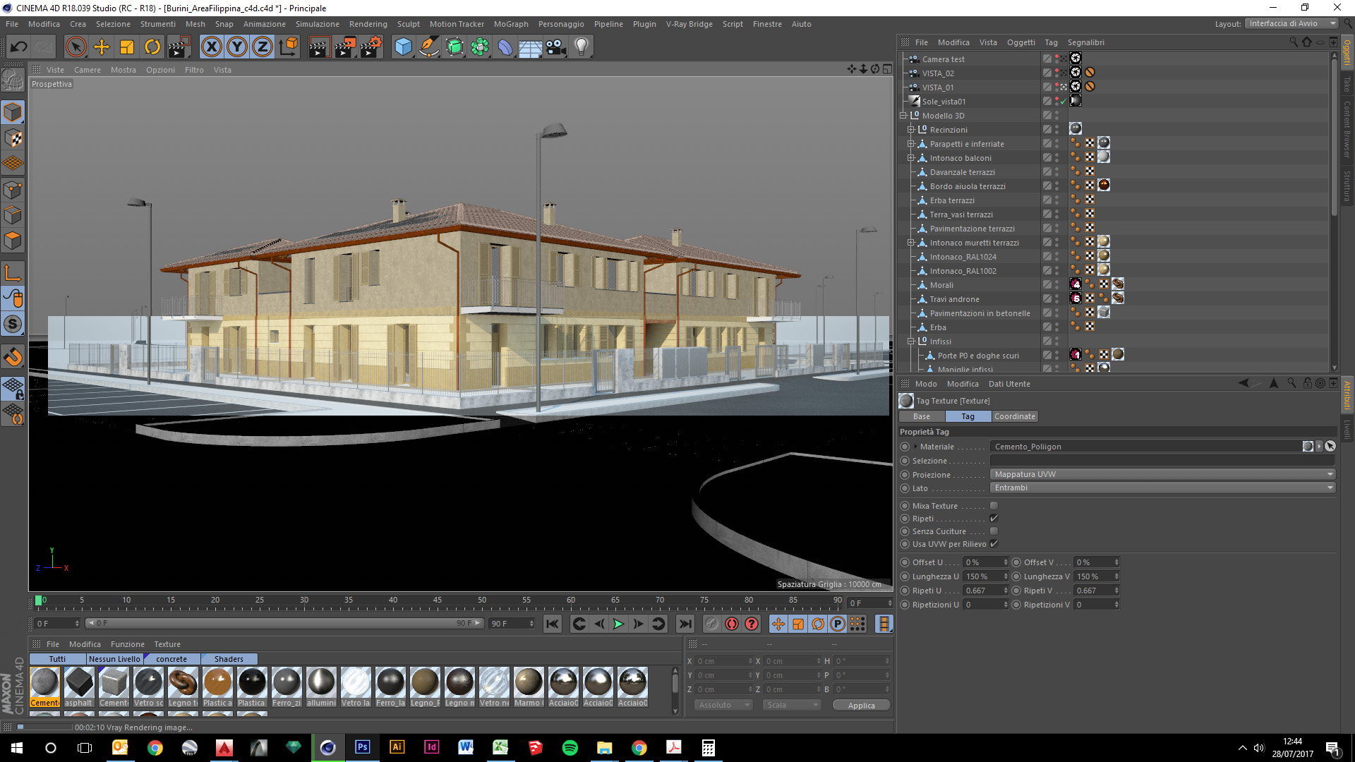

Il mio problema in questo caso credo sia che con l'importazione da archicad "per materiale" ho il muretto, che fa tutto il giro dell'edificio, tutto in un pezzo, come vedi dallo screen shot in allegato. Può darsi che sia quello il problema?
