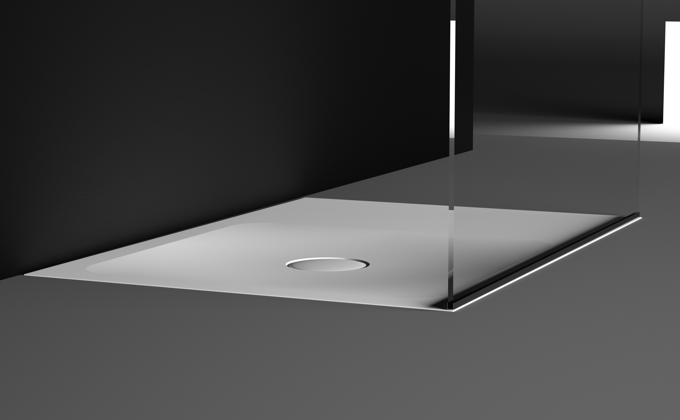

Ho realizzato un cristallo con dominanti verdi e fin qui tutto ok, ma nel realizzarne una leggera smussatura mi manda tutto KO.
Mi colora di verde tutta la superficie con il materiale.
Potete consigliarmi cosa devo fare ?
Grazie per l'eventuale Vs. risposta.

Grazie per l'interessamento.
Allego immagine di prova.
Cordialmente

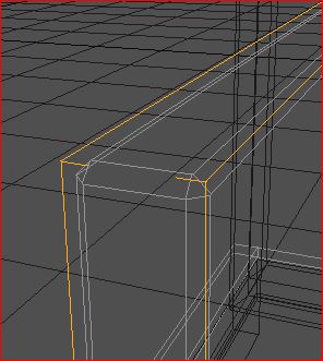

come hai settato il materiale del vetro?
un wireframe del vetro riesci a postarlo?
almeno per avere un'idea della geometria

Buonagiornata
e grazie per l'interessamento.
Allego le info richieste.
Cordialmente
allmark

Ciao allmark,
la geometria del vetro mi sembra corretta l'unica cosa che probabilmente potrebbe generare confusione è il tag phong.
Portalo a valori bassissimi o addirittura toglilo...
