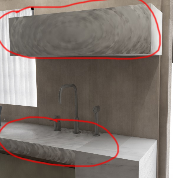

CIao ragazzi buongiorno. Mi sto imbattendo in questo problema,e non ne riesco a venire a capo.ho delle macChie strane sugli oggetti come se ci fosse una mappatura sferica ma è tutto impostato correttamente. Ho escluso luci, materiali impostandone di nuovi,environment e settaggi Vray... nulla le macchie strane persistono. qualcuno sa aiutarmi? sto impazzendo :@
allego il render incriminato.Vi ringrazio anticipatamente
ecco il render
ecco il render

ma se ricrei un nuovo oggetto identico nello stesso punto ti dà lo stesso problema? Non è che le normali sono ribaltate?

Ciao, a prima vista sembrerebbe l'anisotropia nello specular del materiale, hai provato senza materiale?

Sisi ho provato di tutto,nuovo oggetto,canale specular disattivato,perfino renderizzare senza materiali che alla fine è il.render che ho postato... Non capisco cosa possa essere.. su questo file sta lavorando la mia ragazza,e lei mi diceva che ha aperto una volta il progetto sul pc del suo capo con la nuova relaise di vray 3.4..non so se puo esservi d aiuto quest'informazione..

però è strano che creando un altro oggetto diverso faccia lo stesso problema.
Hai provato la buon vecchia tecnica, copio tutti gli oggetti prescenti nella scena e li incollo in un'altra nuova?
magari funziona

ragazzi ho trovato il problema... ma non riesco a capire come possa influire con il render in questa maniera.. l'incriminato era il tag pong..l ho tolto e tutto è tornato a funzionare.Ho perso due giorni a provare settaggi e robe varie.. :@

ah sì, il tag pong rompe le palle qualche volta,soprattutto quando estrudi delle facce, come sembrava dal tuo bancone cucina.
Ma come era possibile che creando un oggetto nuovo il tag pong desse lì stessi problemi? Un oggetto mi sembrava un semplice parallelepipedo(l'anta del pensile)
