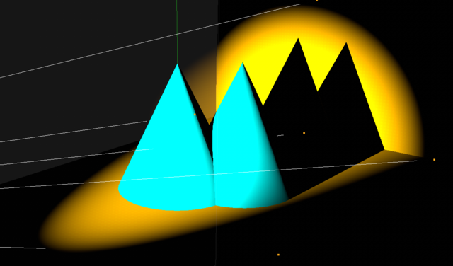

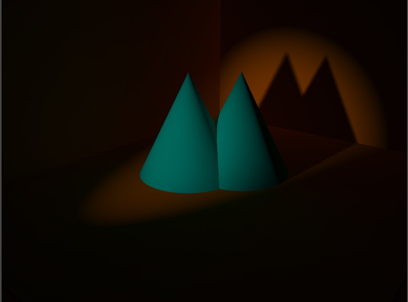

Ciao a tutti
un problema "serio" da niubbio. Ho cominciato a fare i primi esperimento con Vray ma ho un problema nella visualizzazione della preview. Nel viewport è sparatissimo mentre nel rendering è quasi spento. Ovviamente non posso fare dei rendering ogni volta che cambio un paramentro... c'è qualcosa da settare per avere una preview più realistica? che faccia vedere anche le ombre?
grazie

Intanto attiva le ombre nella viewport, poi vai nei settaggi della luce di Cinema(non sul tag di Vray) e usa l'intensità fotometrica per avere un feedback più verosimile. Vray è un renderer esterno e come tutti gli altri non ti darà una preview accurata come il motore nativo.

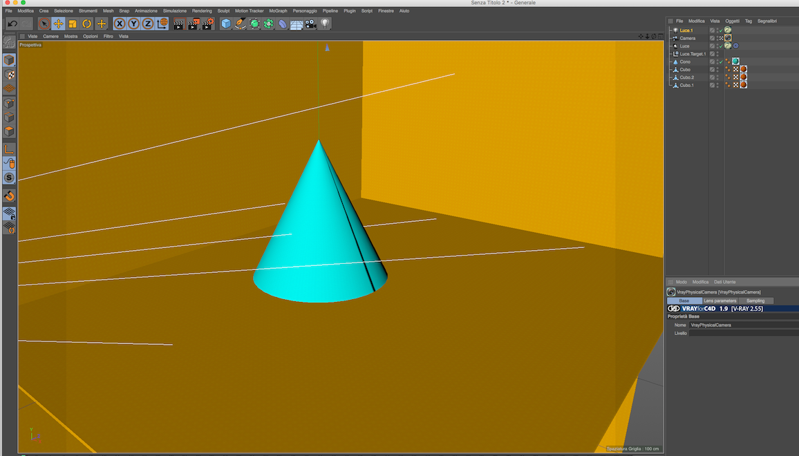

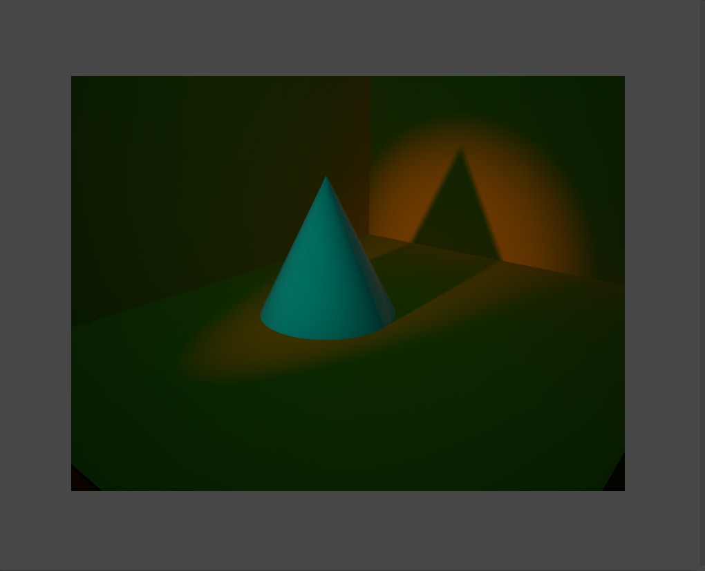

ti ringrazio per i suggerimenti. posso però chiederti come posso ovviare a questa discrepanza? Anche se come dici tu Vray è un motore esterno dovrò sempre andare a tentativi senza avere una pur minima "preview"? Tu come fai?
ho seguito le tue indicazioni ma le differenze sono ancora troppe...
grazie

Cambia la visualizzazione da gouraud shading a quick shading nel pannello mostra

kerning74 ha scritto: ho seguito le tue indicazioni ma le differenze sono ancora troppe...
Se le differenze non ci fossero non avresti bisogno del motore di rendering;)
Non so dove possano essere le difficoltà nel previsualizzare una scena così semplice, anche a voler renderizzare di volta in volta sono test che ti richiederebbero un paio di secondi di calcolo.
Se vuoi una preview precisa devi usare plugin come Pixelberg o passare a Cinema R19, in entrambi i casi se ciò che ti interessa è la preview sarai limitato al renderer nativo e a shaders di tipo PBR.
