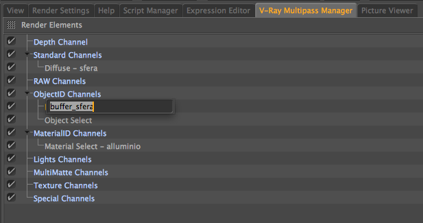

Ciao e benvenuto. In generale puoi fare doppio clic sul nome del pass (prima di mandare il render) e assegnare quello che preferisci. Nello specifico il multipass di vray aggiunge comunque un numero alla fine di ogni pass.
Schermata 2017-09-25 alle 11.25.15.png (44.44 KiB) Visto 2790 volte

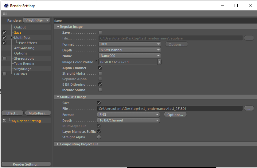

visualtricks ha scritto:Ciao e benvenuto. In generale puoi fare doppio clic sul nome del pass (prima di mandare il render) e assegnare quello che preferisci. Nello specifico il multipass di vray aggiunge comunque un numero alla fine di ogni pass.
Purtroppo non ho risolto in questo modo. Queste sono le mie impostazioni. rinominato tutto all'italiana per velocizzare
Scusate il brutto formato dell'immagine, non sono ancora pratico di queste cose. Ma dovrebbe andare bene

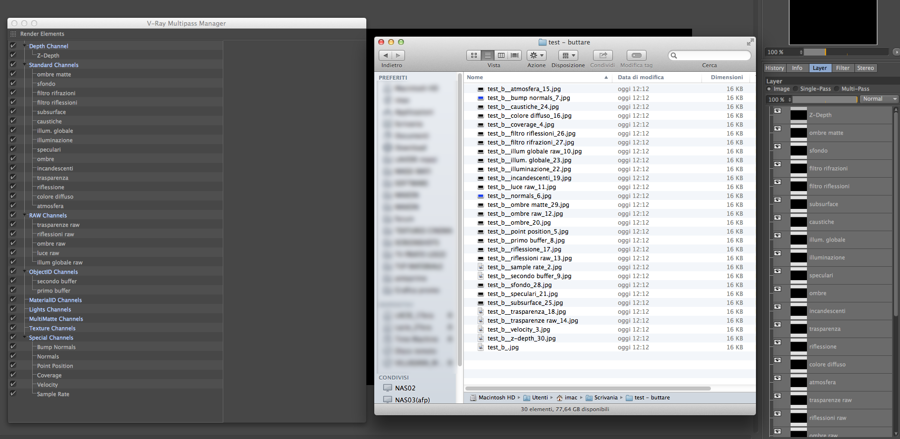

Mmm, che versione di vray stai usando? Se rinomini le voci nel multipass manager ti dovresti ritrovare con i file salvati con quei nomi (se salvi in un formato che NON supporta i livelli) oppure con un file psd con dentro tutti i livelli.
PS: non usare servizi esterni per postare immagini, usa il sistema di allegati del forum (trovi la sezione "Invia allegato" sotto al box dove scrivi). Ti ho modificato il post.

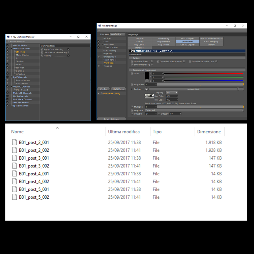

visualtricks ha scritto:Mmm, che versione di vray stai usando? Se rinomini le voci nel multipass manager ti dovresti ritrovare con i file salvati con quei nomi (se salvi in un formato che NON supporta i livelli) oppure con un file psd con dentro tutti i livelli.
Sto utilizzando VRAYforC4D 1.9 [V-RAY 2.55]. Potrebbe essere questo il problema? Formato png per i pass, con momentanea disabilitazione della beauty(termine corretto?).
Messaggi: 3568
Re: Come rinominare i multi-canali?
Mmbho, non so dirti allora (la versione di vray è la stessa), prova a disabilitare quel "layer name as suffix" anche se in teoria serve proprio a quello. (i miei test sono fatti con la R17 su os x)

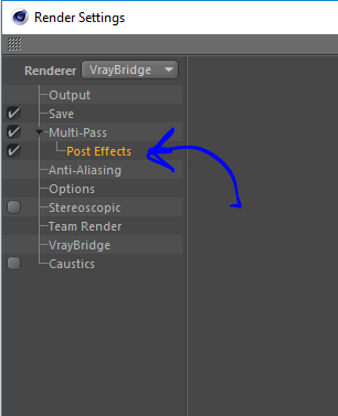

Non riesco proprio a trovare la soluzione. Sono sicuro che questo problema sia veramente una cavolata che non riesco a sistemare. Sarà qualche maledettissima spunta nascosta che ignoro.
L'ultima cosa che mi viene in mente, ma che non dovrebbe esserne la ragione è la mancanza dei vari pass segnati in questo slot, da aggiungere tramite "Effetti", Ma questo dovrebbe essere distaccato dai pass di Vray.... o no? Perdonate la mia ignoranza di questo programma.
Fino ad ora l'unico metodo "funzionante" è stato utilizzare la creazione automatica del progetto su nuke, che automaticamente crea l'albero per compositare, anche se ignoro la reale qualità della costruzione ad albero
