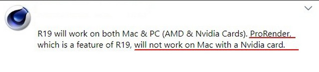

62VAMPIRO
Messaggi: 3807
Re: Valutazione generale e proRender r19
Messaggio da 62VAMPIRO »
Sì. infatti sono i possessori di Mac con nVidia ad avere problemi..............
R19 nVidia.jpg (20.92 KiB) Visto 3973 volte
