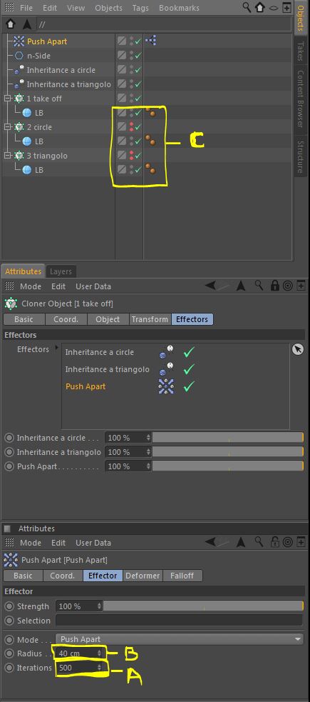

Ho dato un'occhiata al tuo file, allora...
Non puoi usare Dynamics perché previo utilizzo intensivo ( e dico INTENSIVO ) dell' accoppiata dei nodi Xpresso Mograph e Dynamics non puoi controllare le dinamiche una volta partite...
Ho però fatto una prova con il Push Apart e in effetti la reazione è troppo repentina, ma solo con i settaggi di base, cioè, mi è bastato aumentare a 500 [A] le iterazioni dell'effettuatore( ma puoi alzarlo ancora di più ) e anche se il radius viene aumentato del 25% rispetto alla dimensione delle sfere ( se le sfere sono 32cm, puoi portare il valore radius dell'effettuatore Push Apart anche a 40cm) l'interazione rimane fluida e abbastanza morbida, anche aumentando il numero dei cloni. Daltra parte, i Cloners che fanno da bersaglio, non devono essere disabilitati, ma nascosti [C], perchè, altrimenti, è come se non ce li avessi e mograph utilizza l' ultimo settaggio utile...
Dopo questo, ti rimane Tinking Particles, che nel tuo caso si tradurrebbe in : Utilizzi il matrix come cloner e controlli i cloni con xpresso... ma questa è un'altra storia...

Ciao, grazie abe3d e arzigogolato,
son riuscito anche qua a far funzionare il push apart, e ho capito cosa mi manca, dato che mi sevirà aumentare il raggio del push apart a 100 o 200 in altri casi (ovviamente con delle disposizioni dei cloni più distanziate tra loro) e il problema del push apart sono i cambio repentini.
