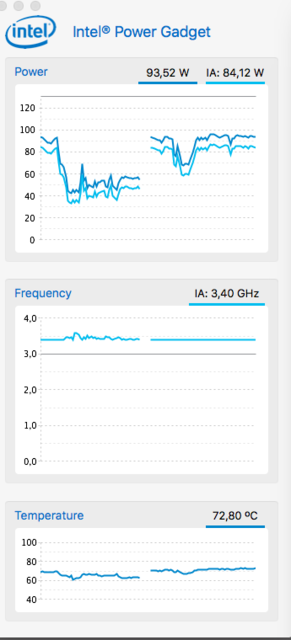

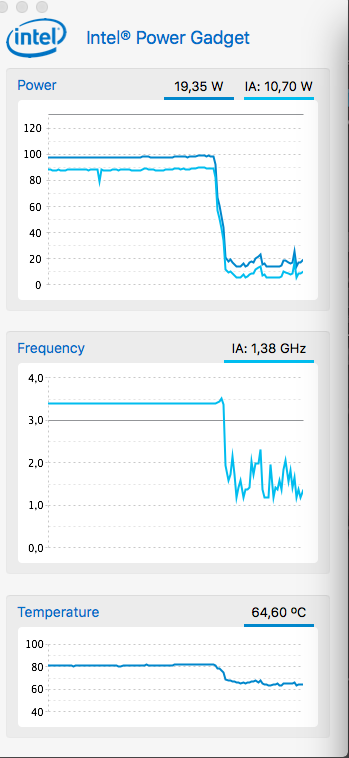

aggiornamento...
allego schermata. Mentre renderizza è fisso a 3,4 ghz.
E' corretto?

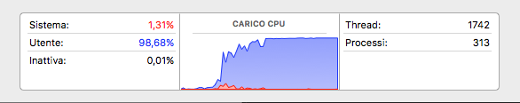

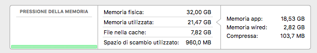

Come temperature e frequenza è tutto nella norma, hai già rifatto un test col Cinebench? prova anche a vedere durante il calcolo il reale utilizzo dei core del processore tramite il monitoraggio attività e la quantità di RAM utilizzata da Cinema e dal sistema.

ecco le schermate del monitoraggio attività, a me sembrerebbe tutto ok...
