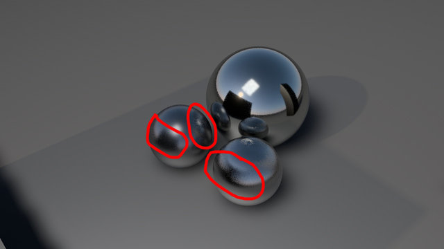

Ho bisogno di realizzare alcuni particolari in acciao/alluminio satinato che faranno parte di un oggetto più complesso. Ho utilizzato i materiali già presenti in cinema ma il risultato è sempre lo stesso. Ottengo la dispersione del riflesso ma è sempre presente una "puntinatura" piuttosto accentuata che fanno sembrare il materiale "martellato". Vorrei ottenere un materiale più liscio con una bella "sfocatura" del riflesso. Ho provato a regolare la forza di rugosità nel canale di riflettanza ma non ottengo alcun risultato. Il problema è ancora più accentuato quando faccio inquadrature più ampie. Questi dettagli diventano quasi completamente scuri e con puntini neri molto grandi.
Di seguito inserisco l'immagine che ottengo utilizzando due materiali standard e uno creato da me (quello a sx)
Ringrazio anticipatamente chiunque abbia la pazienza di rispondermi

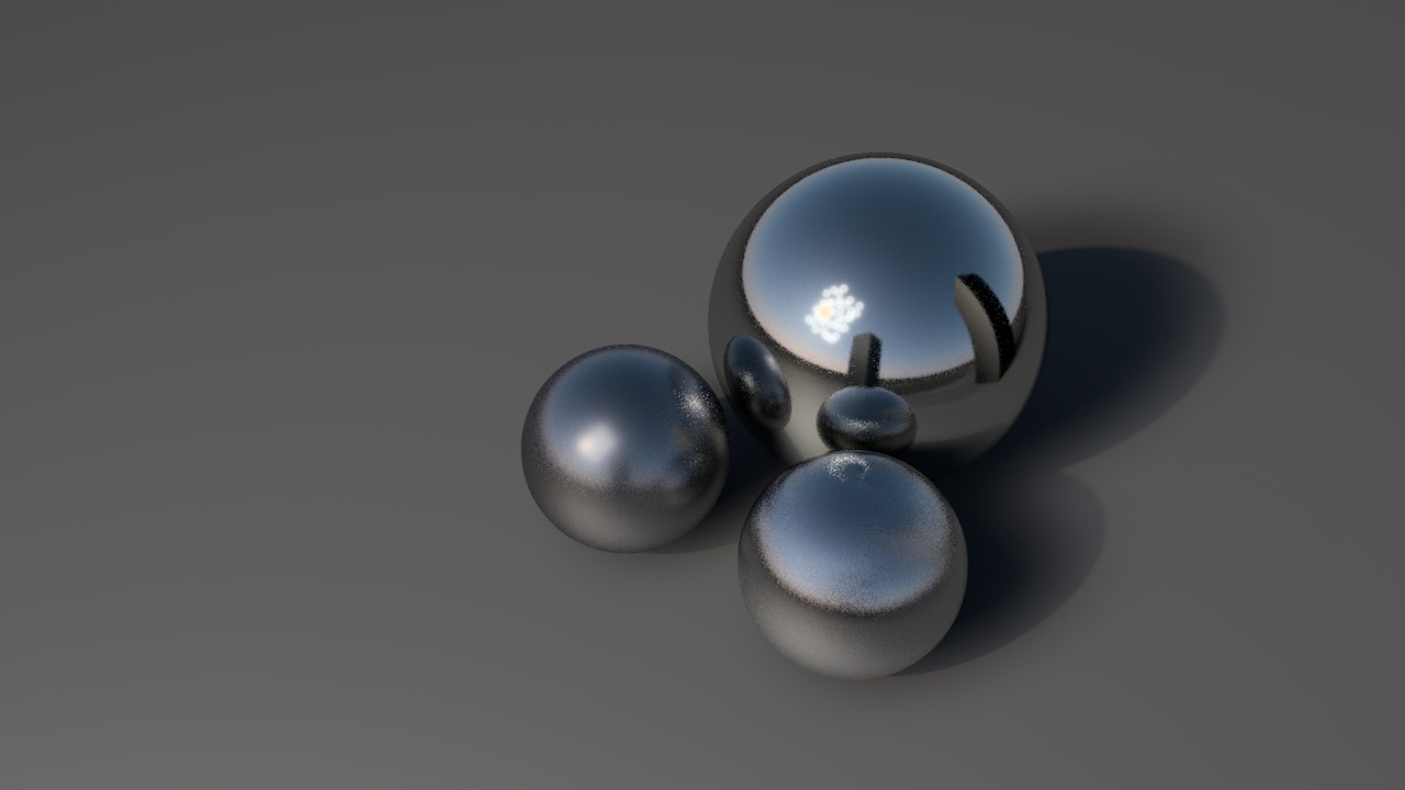

ciao! quella puntinatura che vedi, sopratutto sulla sfera grande, e' una porcata del motore di rendering di cinema4D, in pratica e' il canale SPECULARE, contenuto dentro il canale riflettanza nelle ultime versioni di cinema4D.
Praticamente non riesce a disegnare la parte speculare, ovvero il bagliore sull'oggetto.
Generalmente e' un problema legato ad un parametro che si trova dentro le luci, alla voce DETTAGLI, chiamato CAMPIONI, il fatto e' che non ricordo se usando un cielo fisico la cosa ci sia perché' nei suoi parametri non lo trovo...era un difetto delle luci area che se non campionate bene davano quel problema e lo speculare veniva a puntini...
Che tipo di illuminazione hai usato? uno Sky vero? pfiu

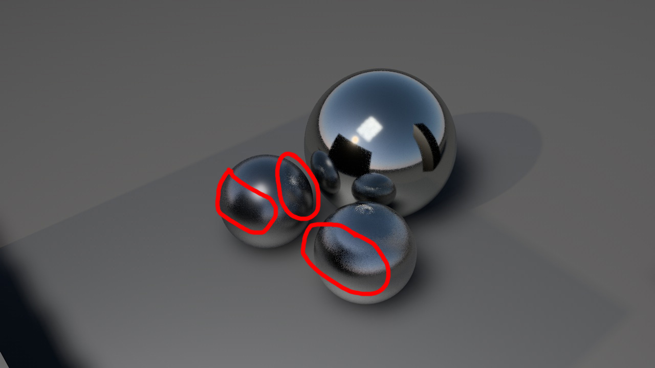

In realtà mi hai risolto un problema che non avevo ancora preso in considerazione. Comunque ho seguito il tuo consiglio e ho corretto il problema.
Purtroppo però mi riferivo al problema che ho evidenziato in rosso. Più che ottenere una superficie sabbiata così ruvida vorrei avere solo un effetto "blur" sulla riflessione (tipo l'immagine con le varianti colori).

ah parli della polvere? se usi il motore fisico di cinema4D, alla voce FISICO, trovi i suddivisioni shading minimo e suddivisioni shading massimo, che di default sono a 0 e 3, ma se ci fai caso e quelli momentaneamente non li tocchi, sotto c'e' scritto "suddivisione sfocatura (max) a 2, se quello lo metti a 4 la cosa inizia a migliorare. ma mettendo 4, tu gli hai dato la soglia massima, ma il motore di rendering dove parla di suddivisone shading mimino e massimo, e' settato appunto a 0 e 3, quindi non ci arriva al 4, se metti nel massimo 4, allora gli dici di arrivarci.
anche lo 0 e' importante, perche' stara' a lui decidere dove fare 0 (polvere) e dove fare 4 (liscio e pulito) in alcuni casi sarai costretto anche a tirare su lo 0, con cautela...passando a 1, o 2...
SE invece usi il motore standard di cinema4D, nel livello di riflettanza sfocata, alla fine trovi "livello campionamento" e li devi alzare per farlo più liscio...
Dipende molto da quale motore di render usi...il fisico, ha tutte le impostazioni dentro globali, il motore standard di cinema aveva i campionamenti nel materiale e in caso nelle luci (ombre polverose).
Ale :)

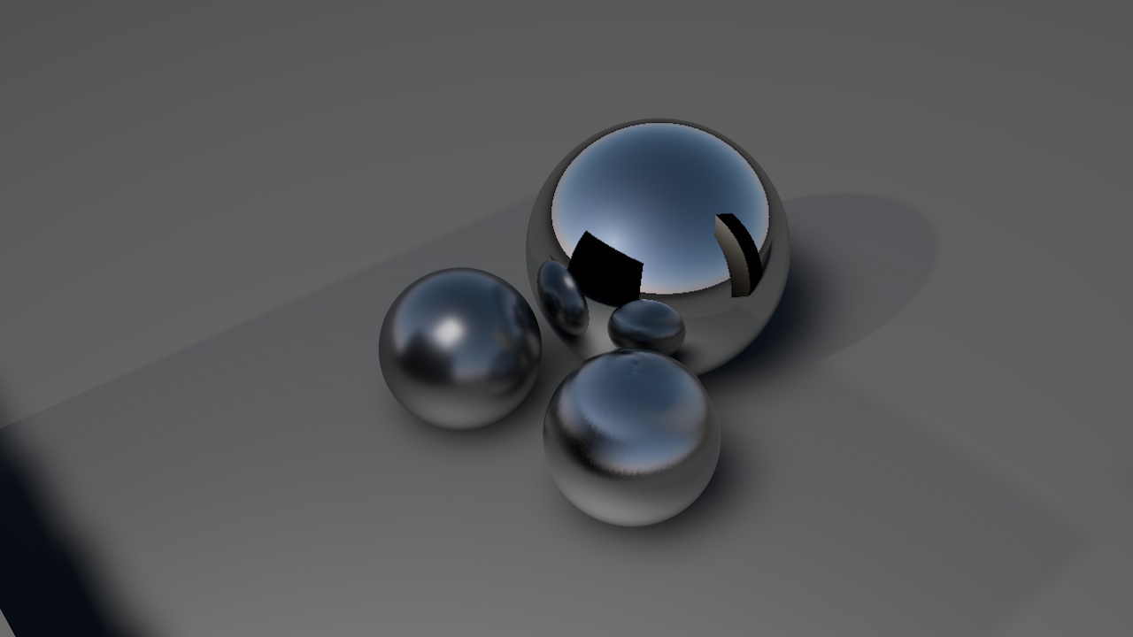

Grazie mille, sto per commuovermi!!
Ho provato entrambe le soluzioni che mi hai proposto.
Il risultato è molto simile con tempi di rendering praticamente identici.
Grazie! Grazie! Grazie!
