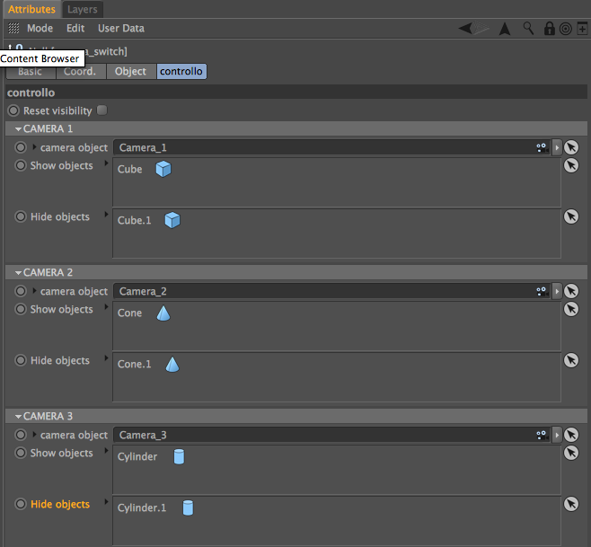

Ciao, ho fatto questo script un po' al volo, guarda se può esserti utile!
camera_switch.c4d.zip
(58.08 KiB) Scaricato 240 volte
