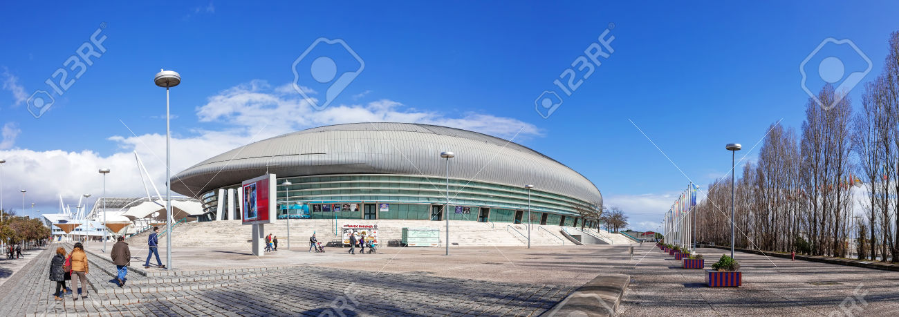

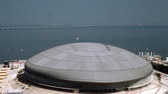

dovrei realizzare un tetto, tipo un cappello " a coppola"
ho provato con
loft, rotazione, sweep, ma non nè vengo fuori, specialmente per la parte più sottile (la punta).
qualche idea/consiglio su come iniziare?
grazie
ALLEGO: render d'ispirazione, NON mii (sennò saprei come farla :shock: )
37081471-Lisbon-Portugal-February-01-2015-Atlantico-Pavilion-Pavilhao-Atlantico-currently-called-MEO-Arena-in-Stock-Photo.jpg

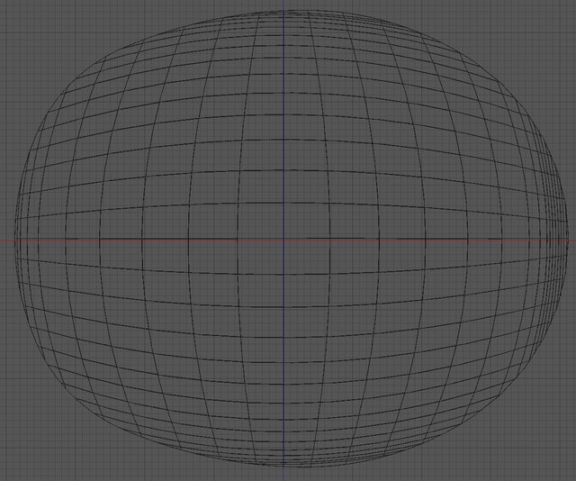

renderdivision
Messaggi: 135
Iscritto il: mer giu 04, 2008 8:26 pm
Re: tetto " a coppola"
Messaggio da renderdivision »

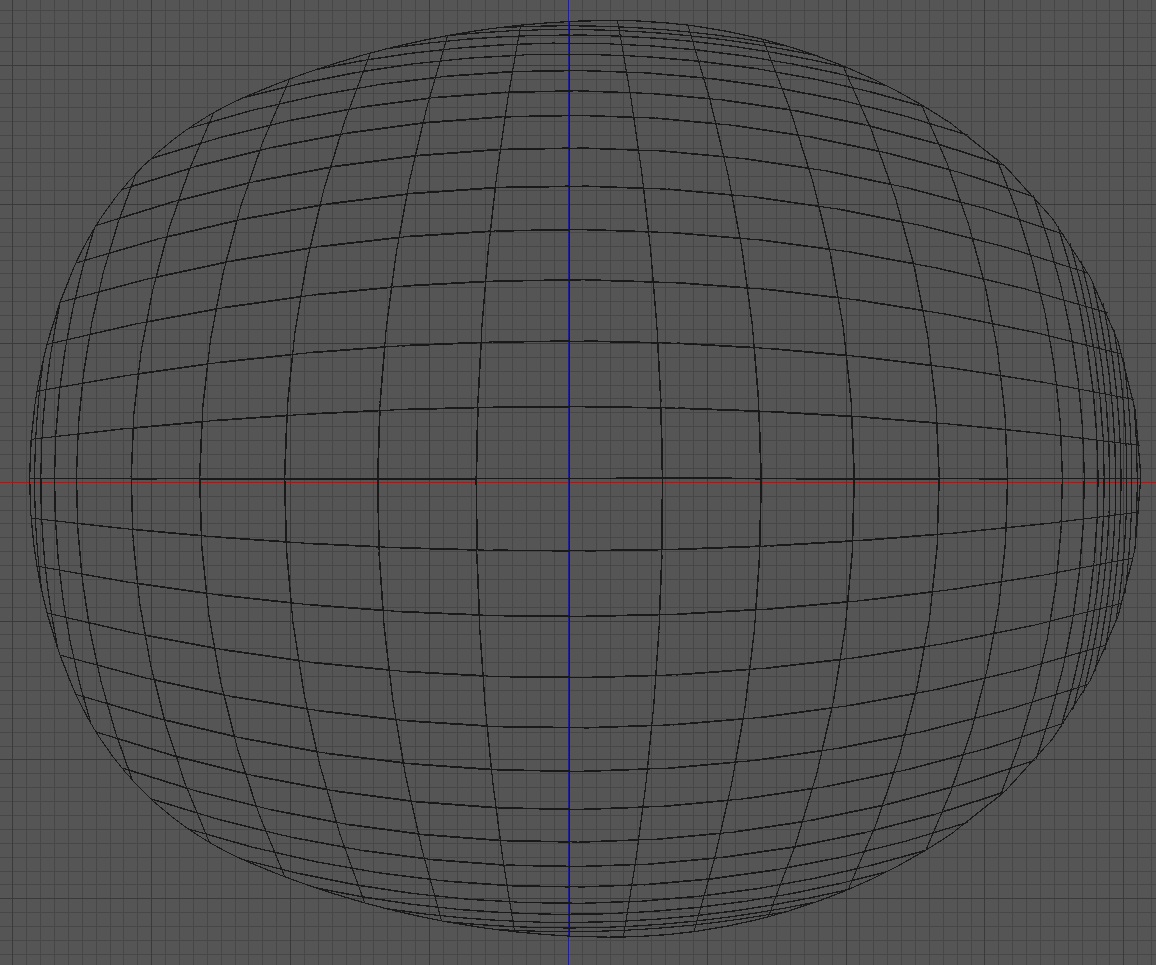

renderdivision
Messaggi: 135
top pfiu

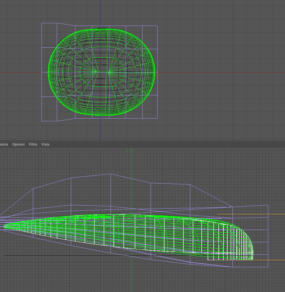

Sirio76
Messaggi: 2651
Messaggio da Sirio76 »

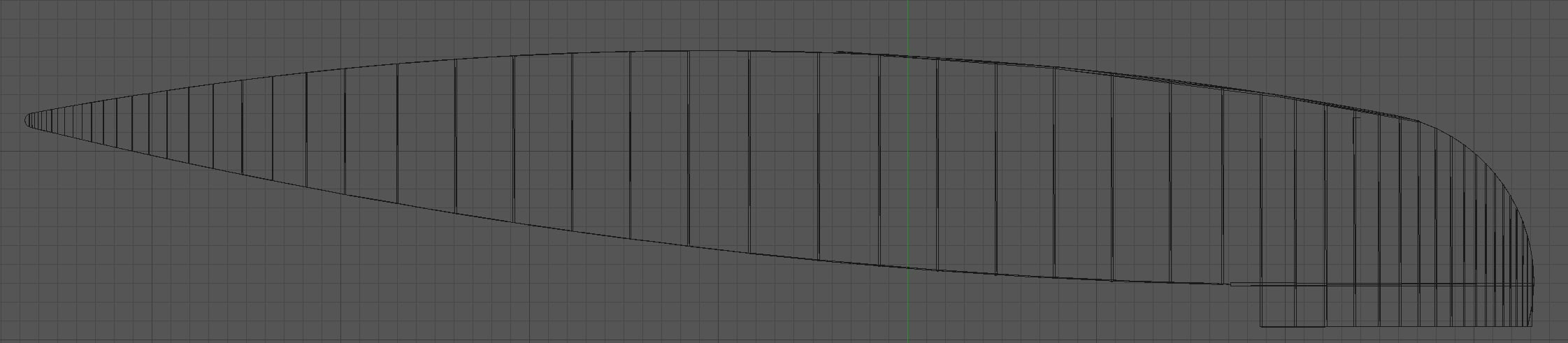

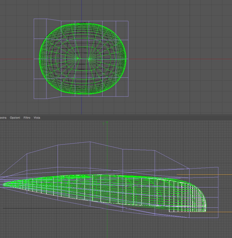

Vedi se si avvicina a quello che ti serve:
coppola.c4d.zip
(25.56 KiB) Scaricato 111 volte
Sirio76 ha scritto:Vedi se si avvicina a quello che ti serve:
intanto GRAZIE! per il tuo tempo speso
provo a capire come hai fatto, adattandolo al mio
grazie ancora! :oops:
renderdivision
Messaggi: 135
perfetto!!!!
ringrazio ancora Sirio76 (ho visto il tuo sito e i tuoi lavori sono STUPENDI!!)
e adesso incominciamo a modellare "il resto"
ciao!
