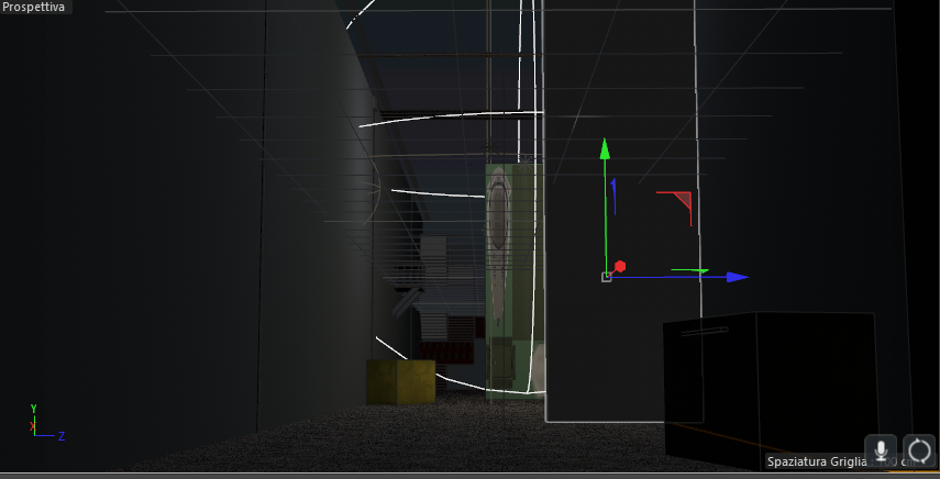

Ciao a tutti.Mi hanno passato questo progetti di cinema.Non capisco perche si veda in questo modo e cosa cambia pfiu .Quando avvio il render view ovvimante il prgetto si vede normale.
Grazie mille in anticipo.

ehm dipende come e' impostata la scena, di solito l'editor rispecchia la posizione delle luci e le finiture inserite, certo non e' una visualizzazione come quella del render, ma se ci sono delle luci vedi la loro posizione, infatti si vede un alone di luce nella "palla" centrale che va a sfiorare la parete.
Se non vuoi vedere la visualizzazione delle luci, nel menu MOSTRA della visuale, scegli quick shading, e annullerai in editor l'anteprima delle luci, vedendo in alcuni casi un po meglio (simula una luce sopra la testa frontale).

ciao.Scusa tanto mi sarò spiegato molto male.Infatti rileggendo nopn si capisce bene.Quello che intendo è il modo per come si vede la scena.Ad esempio dove è posizionanata la luce si vedea la texture di un palo della luce.I piani che si trovanio a dx e sx sono dei palazzi,i cubi gialli dei cassonetti.Quando vado a fare l'anteprima ovvimente si vede tutto in modo normale.

ehm, bella domanda...se parli delle texture, o sono disabilitate nel menu OPZIONI della visuale, "usa texture" oppure non me lo spiego, se in rendering si vede le tex significa che c'e' qualche filtro di visualizzazione appunto che le inibisce ;)
