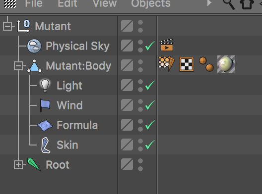

mi permetto di allegare uno screenshot dell'oggetto. l'animazione dello scheletro è stata caricata tramite blender e poi esportata
Schermata 2017-10-27 alle 17.20.43.png (63.54 KiB) Visto 2764 volte
natas
Messaggi: 790
Iscritto il: mer set 22, 2004 2:54 pm
Re: trasformare effetto per l'esportazione collada
Messaggio da natas »
prima di tutto togli il phisical sky dal gruppo (questo i ogni caso)
poi fai la procedura che ti ho scritto prima sul gruppo "mutant", il bake viene fatto su tutta l'animazione salvando i dati per ogni singolo keyframe.

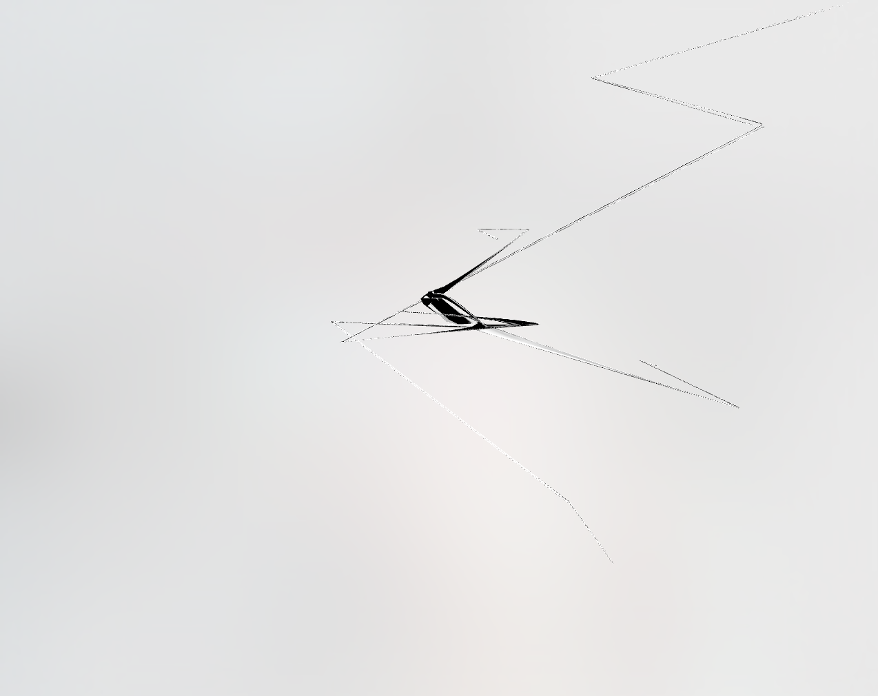

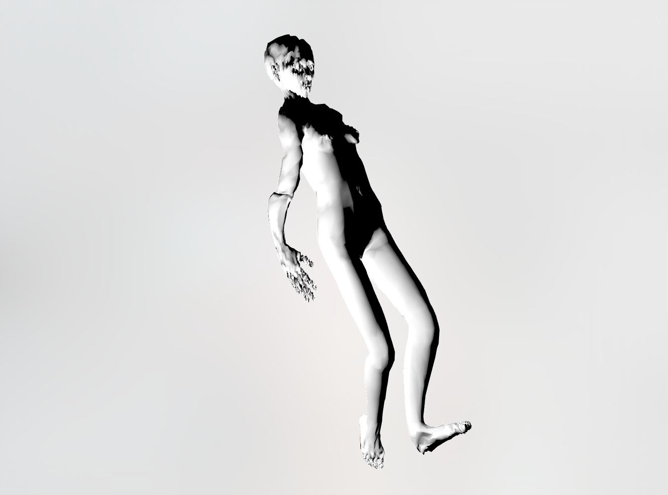

ok, ora c'è l'animazione ma il modello appare sbagliato
questo è come appare dopo l'esportazione
questo è il modello reale
molto probabilmente ci sono problemi di rig del modello, quindi anche il bake viene fatto male.
Ma in questo non ti posso aiutare :(
