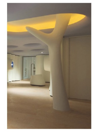

qualcuno può spiegarmi come fare questo?!
Giulix
Messaggi: 16
Iscritto il: gio ott 26, 2017 10:30 pm
Messaggio da Giulix »
In particolare vorrei capire come fare il soffitto e l' albero della foto allegata. Sono riuscita ad avere un risultato simile ma non soddisfacente con le booleane per quanto riguarda i "buchi" sul soffitto (ma non viene la rotondità sul bordo) e lo sculpt per l'albero..
Grazie mille!

Usare lo sculpt per modellare l'albero equivale a usare un cannone per ammazzare una mosca, ma se ti senti a tuo agio con questo strumento e riesci a raggiungere il risultato va bene così. Ti allego un'alternativa più semplice che richiede solo pochi secondi di editing. C'è anche il modello del soffitto, è tutto ancora parametrico e con tutti i passaggi necessari.

ok, innanzitutto ti ringrazio per il tempo dedicato! come avrai capito mi sto affacciando ora al mondo di cinema 4d e cerco di arrangiarmi come riesco.. comunque per quanto riguarda i passaggi dell'albero ok sarà stupido ma puoi spiegarmi come hai fatto il passaggio dal 2 al 3 nello specifico? Mentre per quanto riguarda i buchi ho applicato il bevel ma non riesco ad arrotondare lo stesso i bordi come hai fatto te :roll: grazie ancora!

per il bevel ti basta selezionare le linee da arrotondare, aggiungere un selection tag e riportarlo nel bevel tool nella sezione apposita(basta che guardi bene tutti i passaggi e tutti i settaggi).
Per l'albero selezioni la faccia che ti interessa e la estrudi, poi scali/ruoti/muovi i poligoni dove necessario e aggiungi qualche loop se vuoi definire meglio qualche profilo.

ok grazie! mi sa che dovrò procurarmi la r18 perché nella r17 non ho il loop/path cut ed è un po un casino

ti basta impostare il coltello in modalità loop.

ah si? perché le ho provate tutte ma sull'r17 come il loop/path cut non c'è niente..potresti spiegarmi? :)
