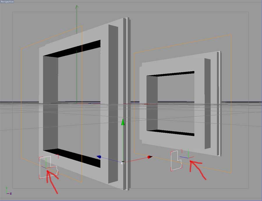

Quando creo una cornice con sweet nurbs la grandezza del tracciato aumenta.
Come posso fare in modo che resti uguale al tracciato?

dovrebbe essere COSTRINGI !
Messaggi: 3568
non è che aumenta, probabilmente devi sistemare gli assi del tracciato che usi come sezione (il profilo della cornice). La sweep nurbs utilizza come riferimento gli assi del profilo, per fargli compiere il percorso desiderato. Quindi se sposti gli assi vedrai che cambia anche la cornice...(ti allego un immagine dato che non sono bravo a spiegarmi)
