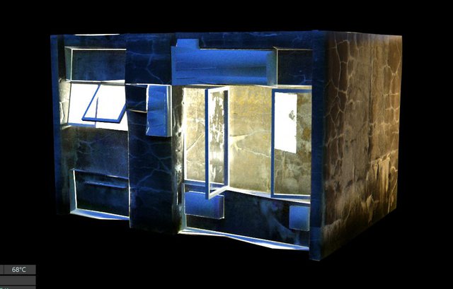

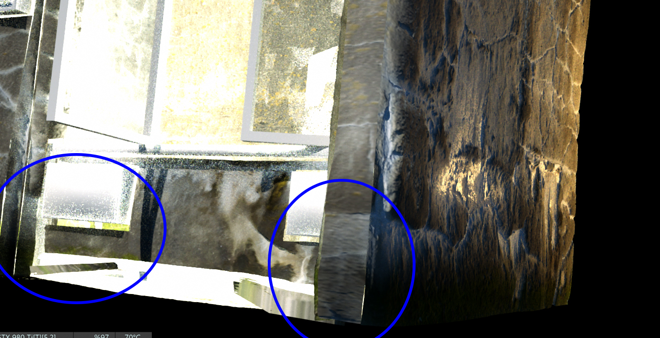

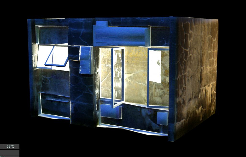

Ho un problema con una parte di C4d che non uso molto spesso. Mappatura UV realizzata con BP UV Edit.
Per farvi capire meglio vi allego delle immagini.
Ho steso le Mesh ed ho lavorato con photoshop per realizzare ogni singola Map (Disp, Reflec, Normals). Tutto perfetto, anche la stesura sull'oggetto funziona molto bene...unico e tedioso problema è il Displacement.

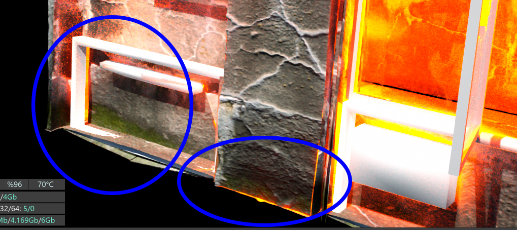

Quando lo inserisco la mappa del displacement (utilizzando un valore anche non molto elevato) nella texture mi "smonta" le superfici, facendole "scucire" e quindi, inevitabilmente, la luce esce da queste fessure e l'oggetto sembra esplodere.
Ho provato in varie maniere pensando di aver sbagliato qualche cosa su Body Paint, ma non riesco a trovare la soluzione...unico palliativo è regolare il tag Phong inserendo un valore che superi i 90°.
Cosa sbaglio? come posso risolvere?
P.S: utilizzo Octane, questo potrebbe influire? oppure non inficia sulla struttura dell'oggetto?
Grazie mille anticipatamente, attendo qualsiasi vostro feedback!!
:shock:
Tag Phong con valore inferiore a 90
Tag Phong con valore superiore a 90

Ciao Ale grazie mille per la risposta.
Ti do un po di info, ed anche (ahimè) la spiegazione.
Lavoro con C4D, e da un po mi sono messo con Octane. Bellissimo, ma scopro tra rendering che lasciano a bocca aperta anche i meno professionisti del mondo, che ancora ha diverse pecche. Questa storia del Displacement mi sta tormentando oramai da un po di giorni ed ho quindi cercato un po in tutti i forum di settore, ma nessuno realmente sa risolvere il problema se non passando da altri programmi per la modellazione...girando girando ho beccato questo articolo: http://www.atome451.be/octane-deplaceme ... e-lissage/ in francese.

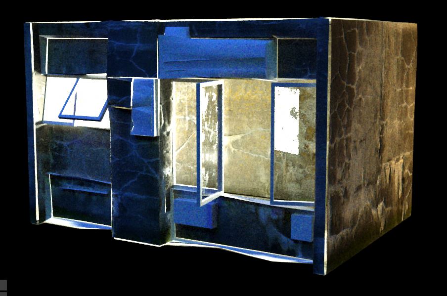

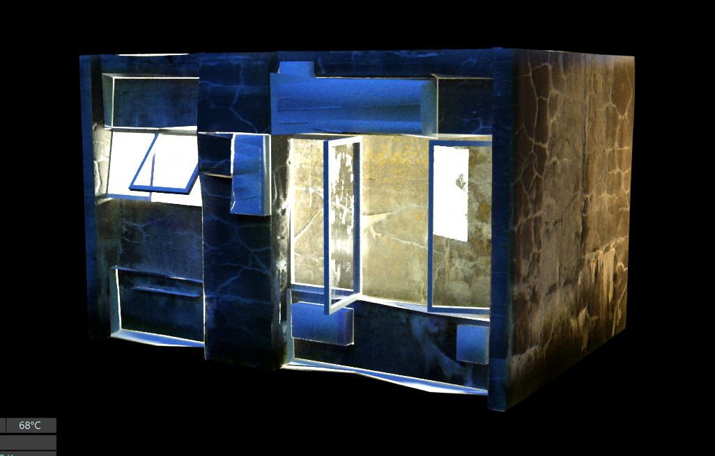

Per quello che ho capito, Octane lavora benissimo con le mappe displacement, ma quando incontra Mesh con angoli che superano un certo grado impazzisce un po, e non riconosce la consecutività...insomma una piccola fregatura. Suggeriscono varie tecniche , ma ancora, dopo le tante prove che ho fatto, non ne ho trovata una utile, l'unica (che diminuisce il difetto, ma non lo elimina del tutto) è utilizzare il Tag Phong ed aumentare incisione della luce sulla superficie, settandolo con un valore superiore ai 90°.
Ma nulla di definitivo..ancora qualche superficie rimane separata e la luce agisce in maniera strana.
Allego due immagini con phong superiore ed inferiore a 90.
Alla fine non cambia moltissimo, è sempre una seccatura.
Avevo pensato anche ad utilizzare il modificatore Displacement sull'oggetto..ma avendolo realizzato sia con l'UV Mapping che vari programmi per ricavarmi le mappe, alla fine non "appatta", non coincide con il materiale finale.
Speriamo che OTOY metta un upgrade per ovviare a questo problema.
Grazie nuovamente
Phong Superiore a 90
Phong Inferiore a 90

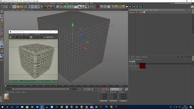

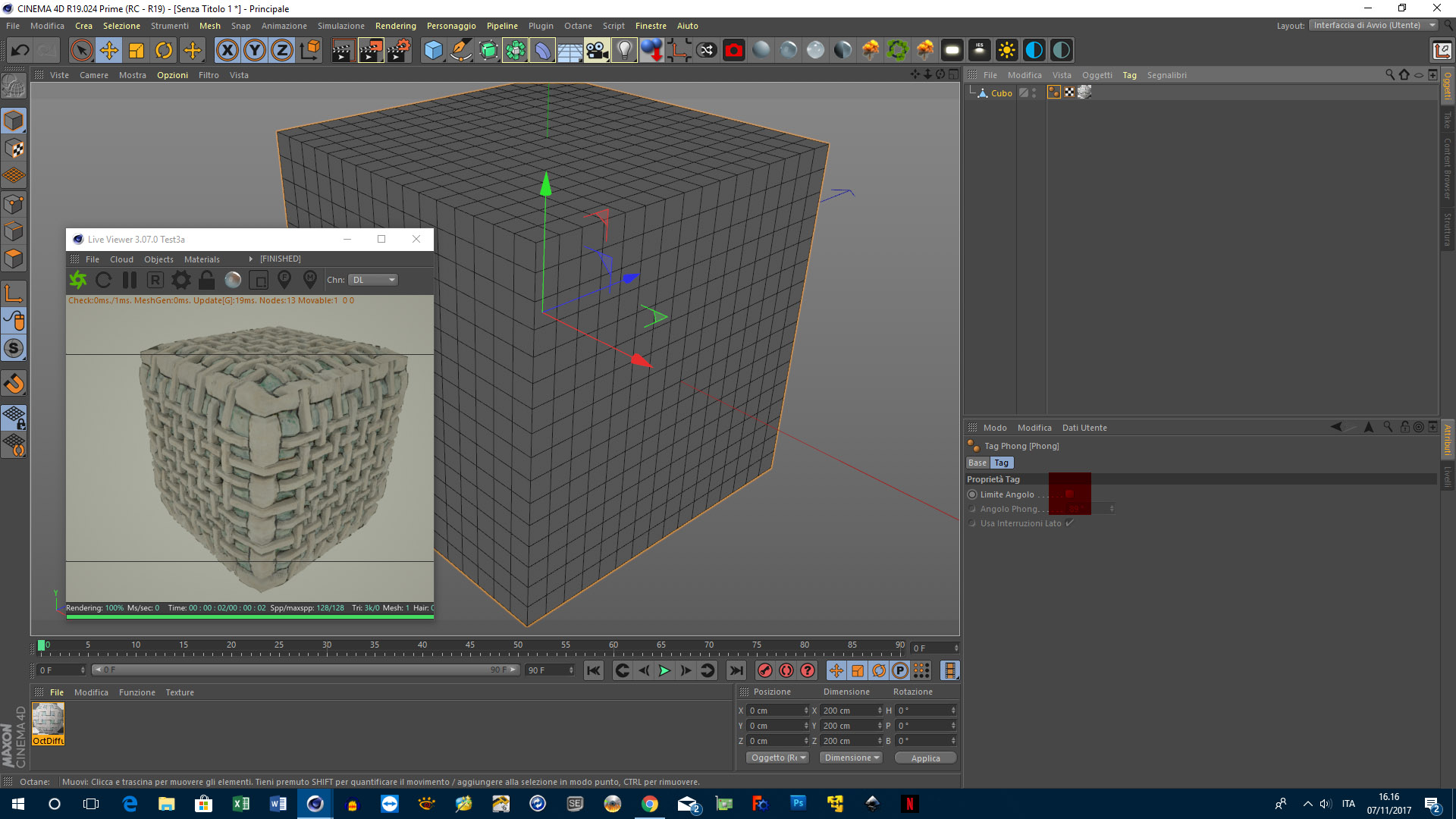

Ciao. Se togli lo spunta da "limite angolo" nel tag phong dovresti risolvere.
Massimo
