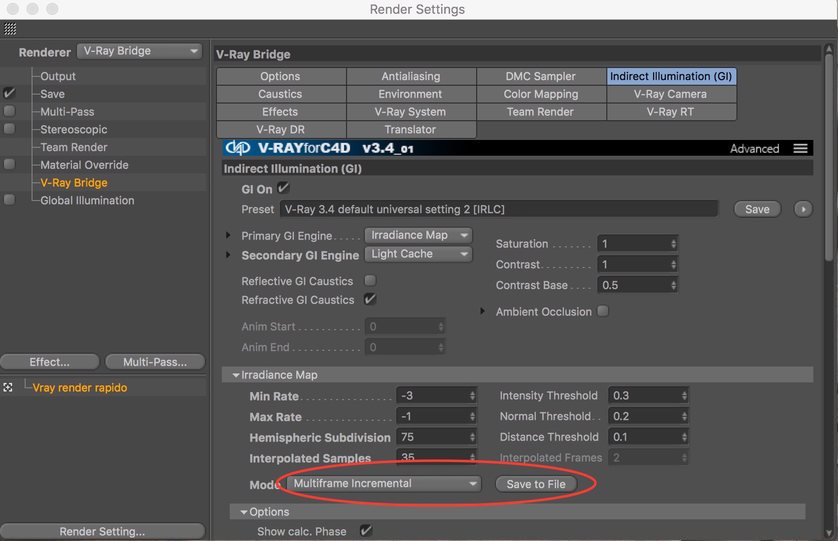

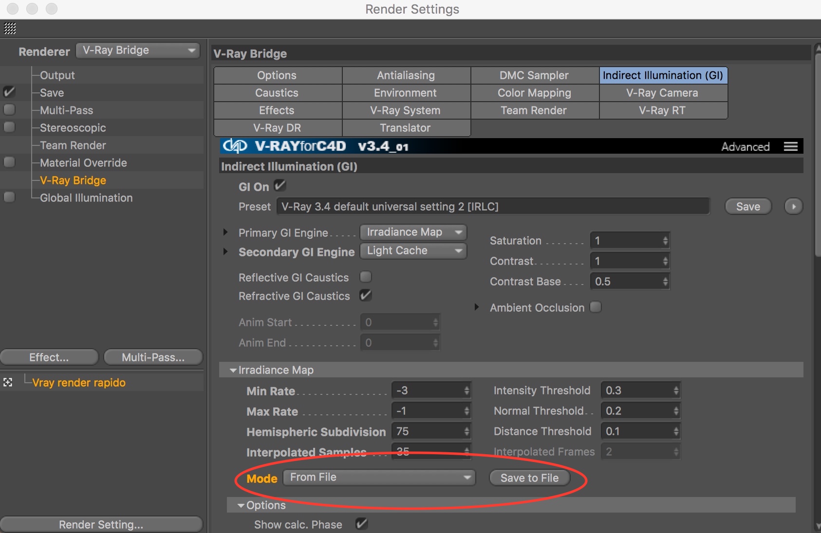

Salve a tutti, da poco sono passato alla versione 3.4 di Vray e sto provando a realizzare qualche semplice animazione con movimento di camera all'interno di un edificio modellato in precedenza. Vorrei salvare l'irradiance map attreverso il file multiframe dal pannello Irradiance map mode
Il problema che una volta lanciato e terminato il render ( frame step 10 e spunta su "don't render final immage" ) non viene generato nessun file multiframe nonostante avessi anche specificato la destinazione in precedenza. Ad ogni modo anche se riuscissi a generare il file non saprei poi come ricaricarlo dato che se cambio l'irradiance map mode su "from file" non compare nessun tasto "load from file" o nulla che mi faccia caricare il file multiframe.

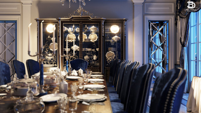

Fossi in te abbandonerei l'IM e lavorerei solo in BR. Il punto è che se invece di usare un threshold a 0.002 avessi usato 0.02(ma anche di più), avresti calcolato in un decimo del tempo, poi la ripulitura del rumore residuo la affidi al denoiser. Lasciami indovinare, hai anche usato il progressive? se fosse questo il caso lascia stare e usa esclusivamente la modalità bucket per il render finale, avrai tempi più prevedibili e meno sorprese, il progressive usalo prevalentemente per le preview.

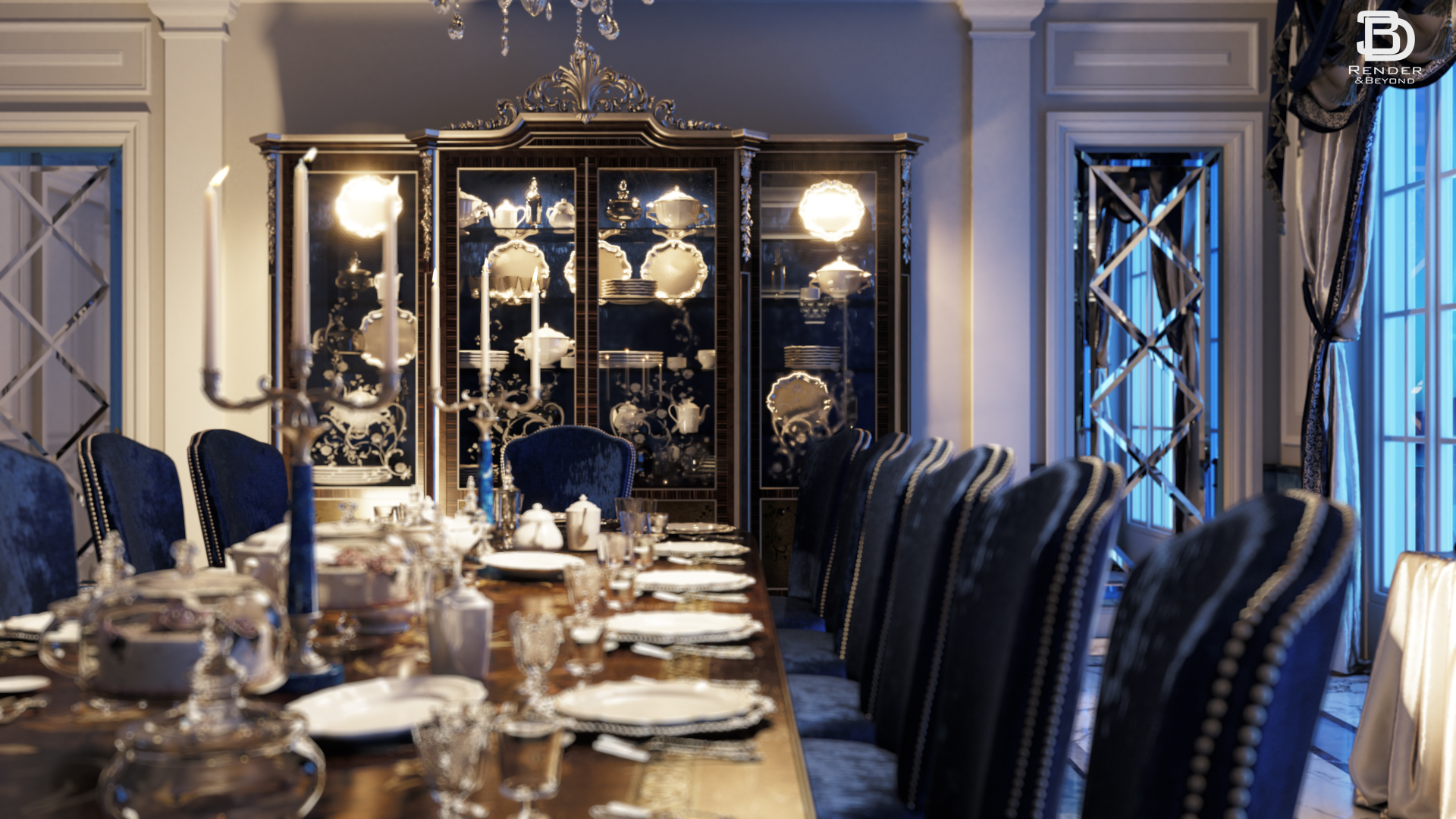

Ti allego un frame di un'animazione fatta un po' di tempo fa, si tratta di uno scorcio di inquadratura fatto in un'ambiente enorme ed è stato calcolato in BR/LC con threshold a 0.04(+denoiser) in fullHD in circa un'oretta su una singola macchina di potenza modesta(circa 1250 punti Cinebench).

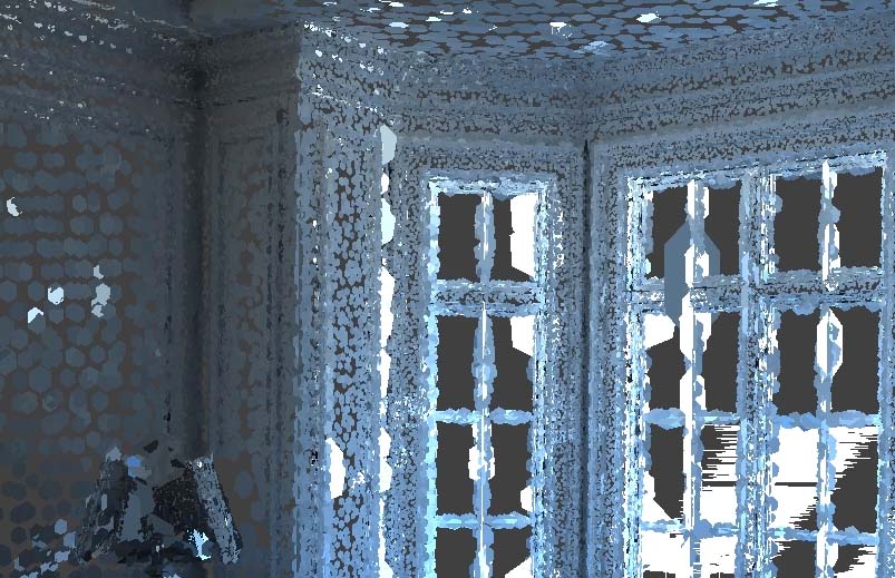

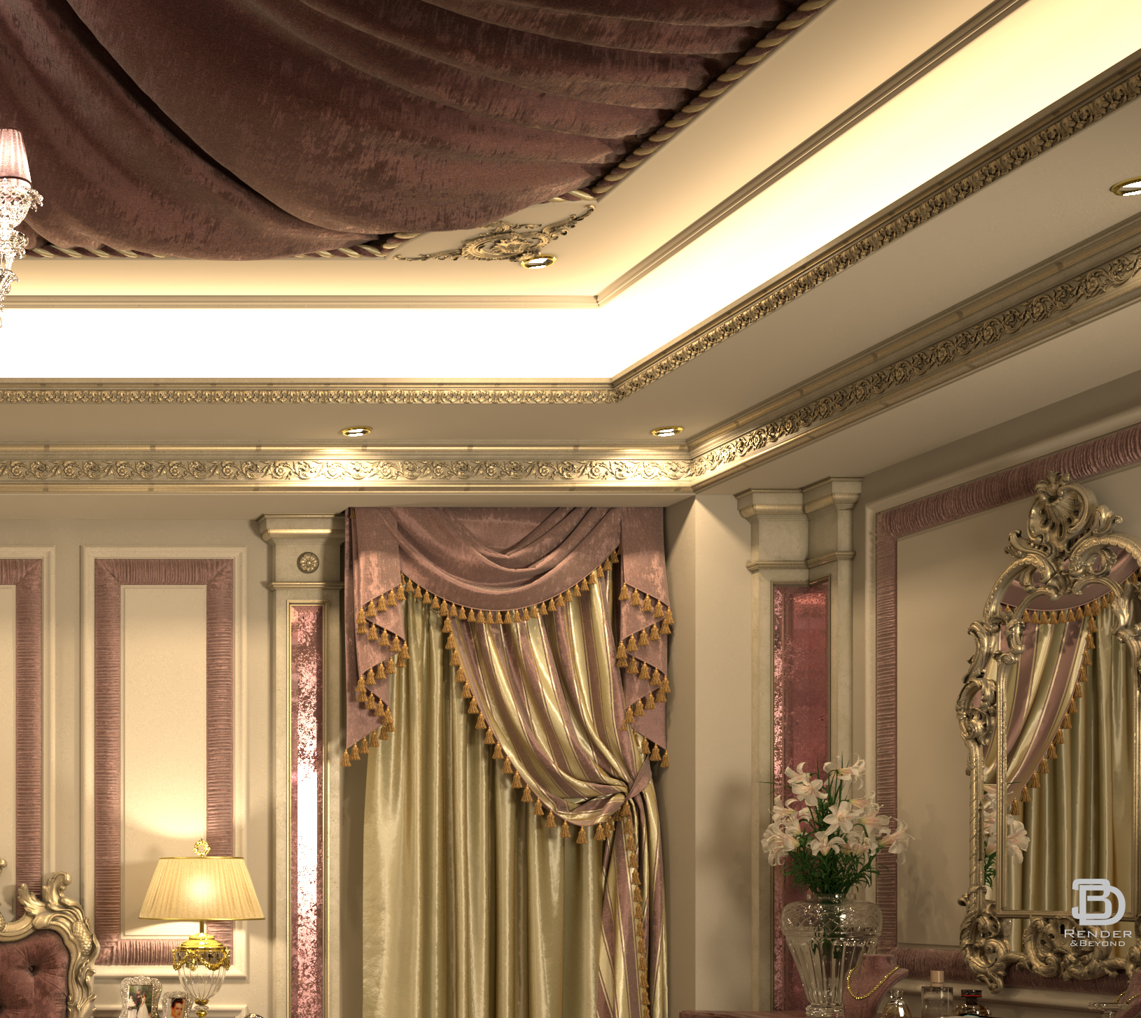

Io non ho mai avuto problemi di flickering con l'IM, per sua natura è un sistema che non genera questo difetto se usato correttamente, in quanto la mappa di irradianza per scadente che sia è sempre solidale con la geometria. Una volta assegnati i samples quelli li rimangono(vedi allegato), naturalmente a meno che non ci sia qualcosa che cambia posizione nella scena o che comunque faccia variare le caratteristiche dell'illuminazione globale.

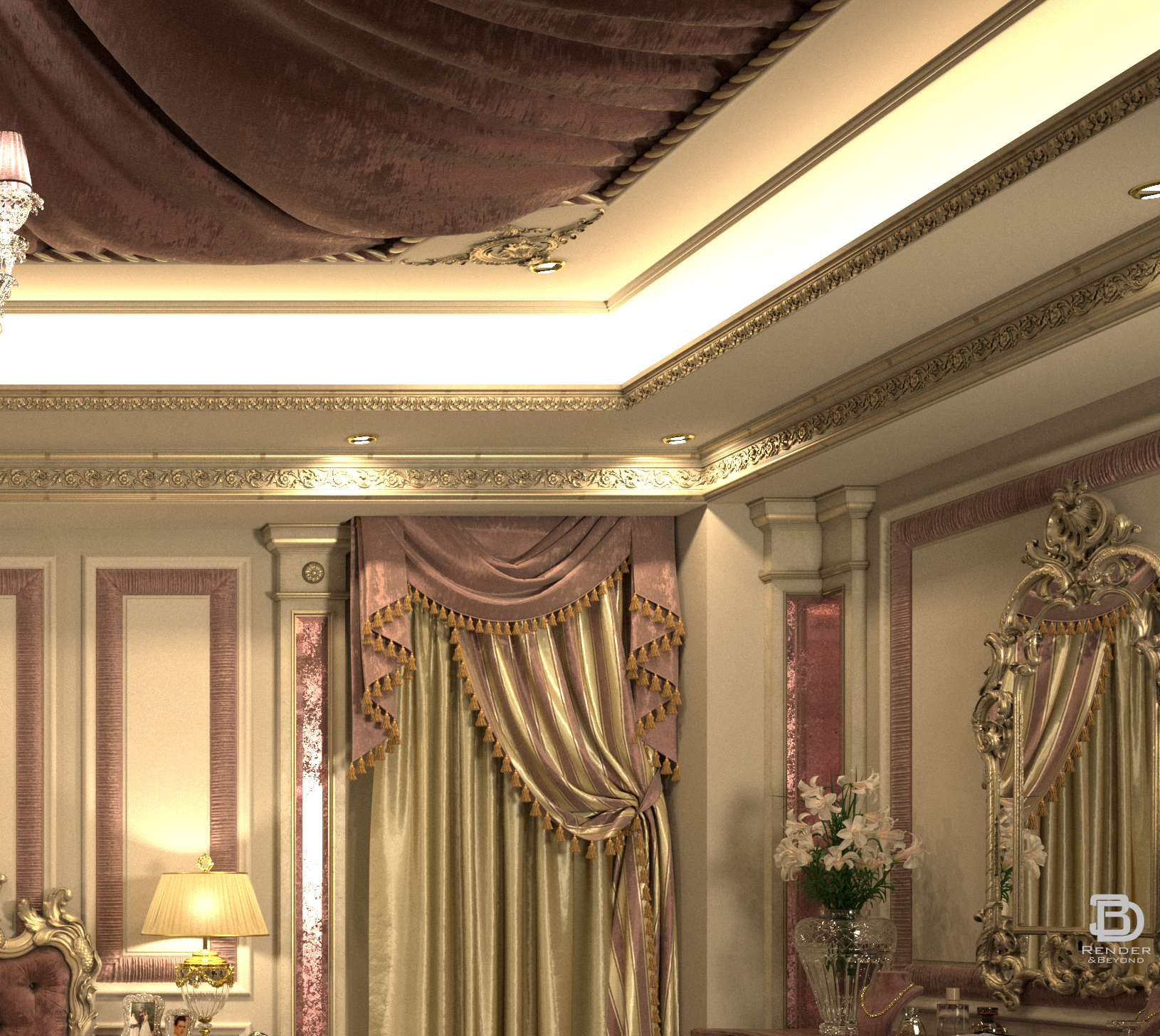

Ti allego un'esempio, un crop al 100% della scena che avevo postato quì qualche giorno fa', con e senza denoiser(magari aprila in una nuova finestra per vedere bene la differenza), quì se non ricordo male ho usato un threshold intorno a 0.05:

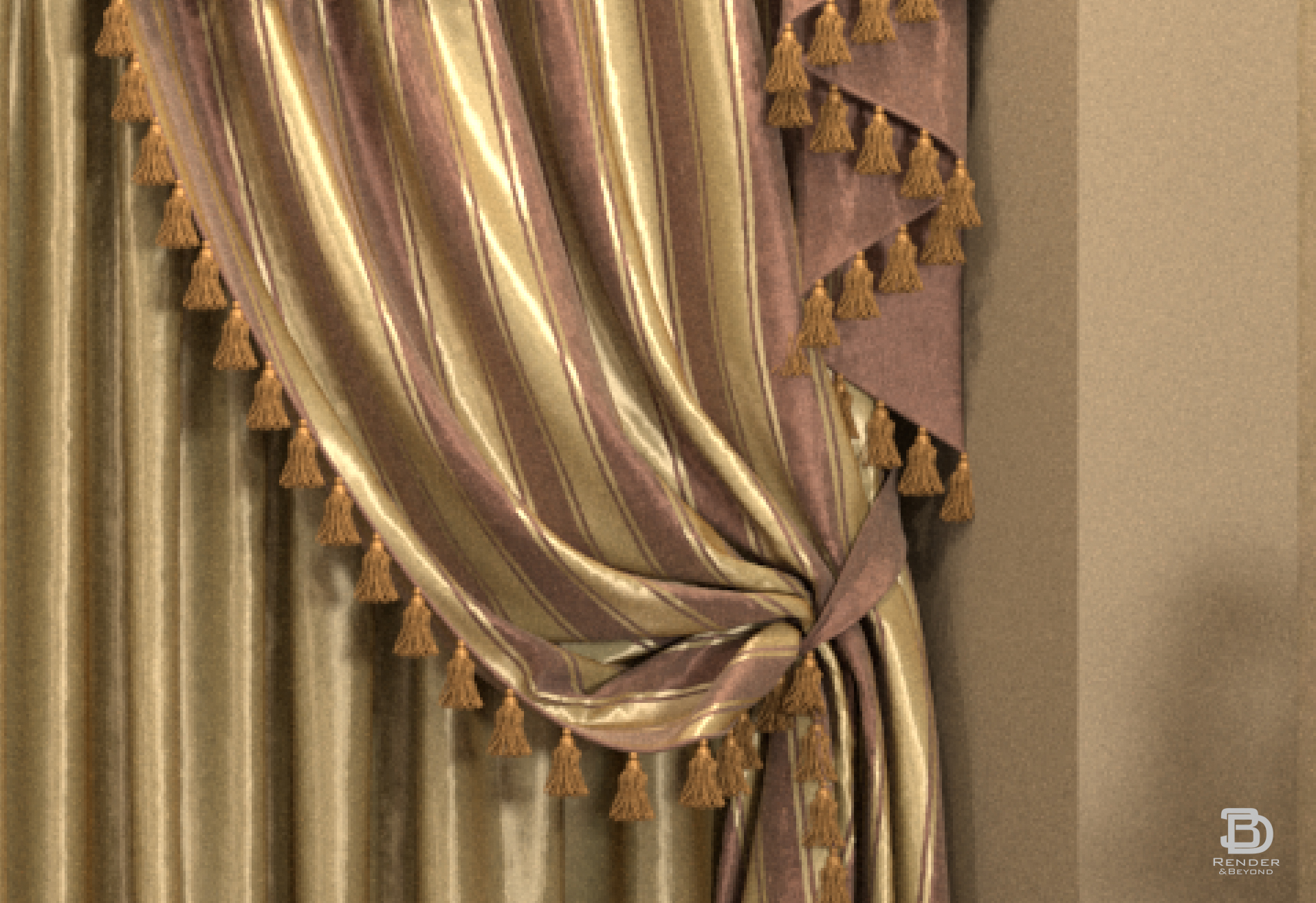

Quì un crop al 400%:
