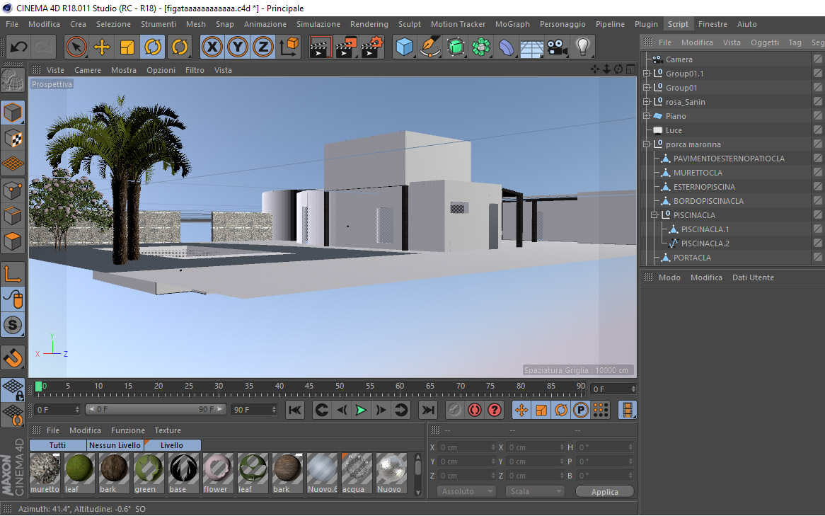

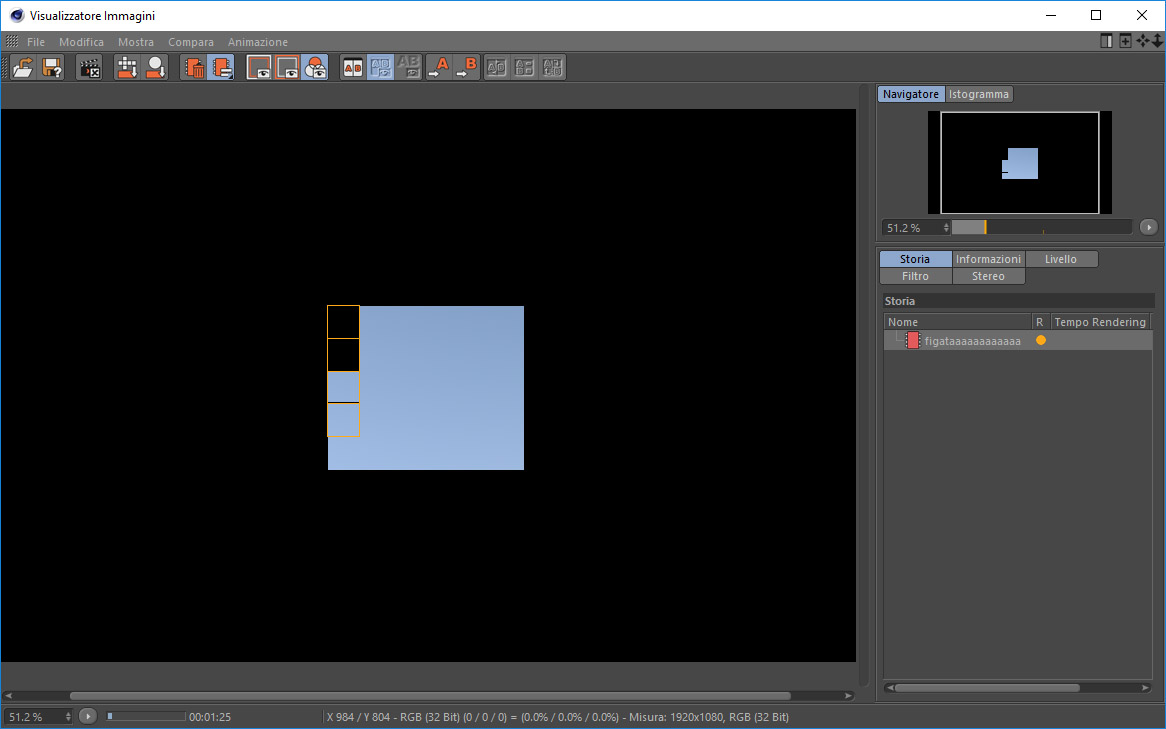

:o Ciao ragazzi scusate ho un problema vi posto due immagini la prima è il 3d nella pagina di cinema principale.. il secondo è il render- la domanda è perchè nell'anteprima me lo fa e se gli mando pagina rendere mi si vede solo il cielo e non mi renderizza l'oggetto??? piangoooooooooooooooooooo

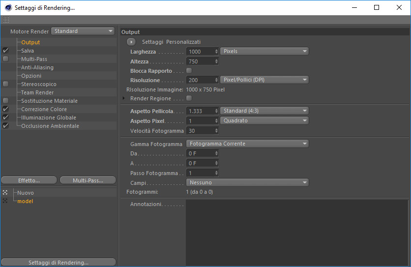

vi mando i settaggi
vi mando i settaggi

Noto una spaziatura griglia di 10000 cm!!
Controlla la scala del modello che sia in cm nel senso che, se ad esempio conosci l'altezza di un muro che deve essere di 2 metri, il modello in Cinema di quel muro dovrà essere alto 200 cm.

si in effetti lavoro in metri come lo modificoooo????? grazie per la risposta

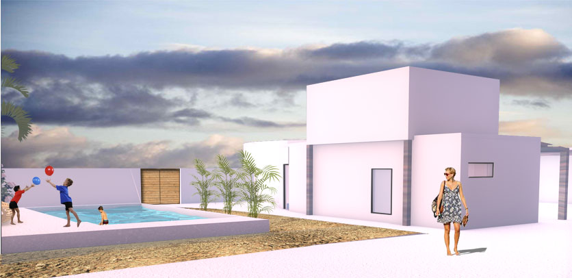

ok ci sn riuscita ma perchè nn viene realistico ho messo illum globale tolta occlus ambientale luce infinita e sembra fintoooooo

Credo non basti schiacciare il tasto "render" per far si che esca una lavoro realistico... Ci sono una miriade di altre cose purtroppo prima da sistemare e da valutare.

Un paio di consigli al volo.
Per un po' dimentica occlusione ambientale, serve solo se hai un alto livello di esperienza altrimenti peggiora solo il render.
Il cielo deve concordare con l'illuminazione che crei, se metti un cielo al tramonto ed illumini con un sole alle ore 13 non sarà mai realistico.
Le personcine cartonate non le mettere!
Gli oggetti in scena devono variare, se inserisci 3 piante uguali non va bene.
I materiali vanno applicati e devono essere di buona qualità, un edificio, un marciapiede una piscina tutti imbiancati di rosa fanno a pugni con il realismo.
Questo per cominciare.
