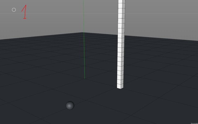

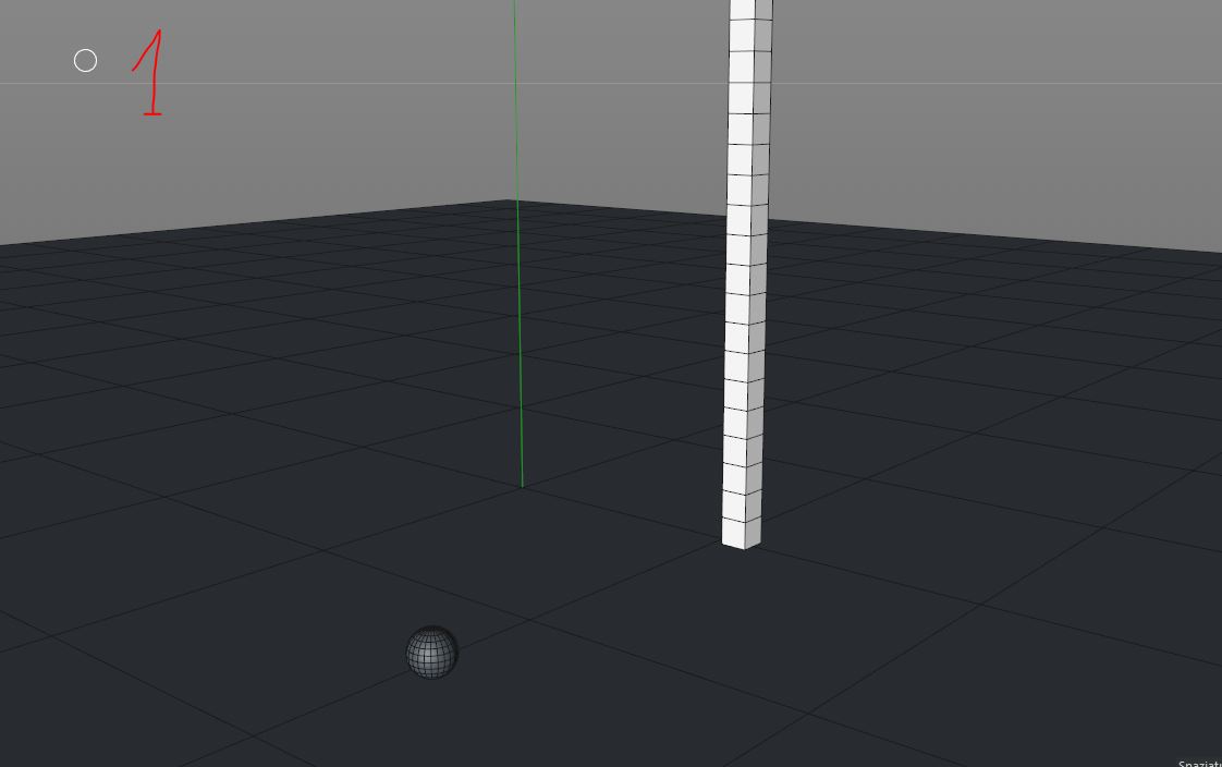

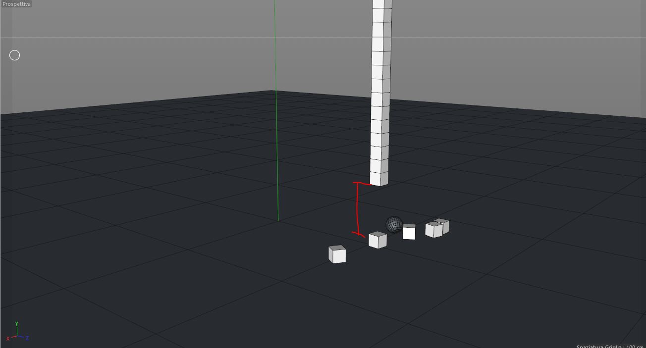

Ciao a tutti!
sono qui a chiedere il vostro aiuto sul modulo dynamics.
Questo è un esempio di quello che devo ottenere con molti oggetti: creando una sfera che colpisce una pila di cubi non riesco a capire come far cadere (per semplice forza di gravità) tutti i cubi,non solo i primi della colonna.
Vi ringrazio in anticipo! :)
queste sono le immagini del prima e del dopo.
