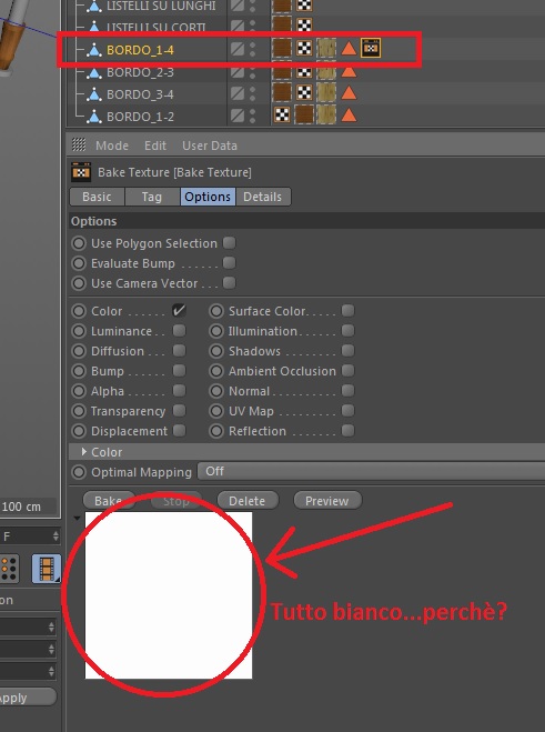

Bene la procedura sembra molto facile.
Seguo pedissequamente il tutorial;
setto gli oggetti come indicato
ma quando lancio il render del bake texture non renderizza alcunchè...tutto bianco...perchè??
Qualche informazione utile:
gli oggetti (tutti parallelepipedi) di cui vorrei ottenere il bake texture (del solo canale COLORE, senza o.a., e nient'altro...solo il colore e basta) sono mappati con materiali creati da me (solo canale colore) ed applicati o all'oggetto intero in modalità CUBICA di texture, oppure hanno alcune facce con materiale applicato.

Se hai bisogno solo del canale colore, prova ad usa il bake object funziona sicuramente meglio.

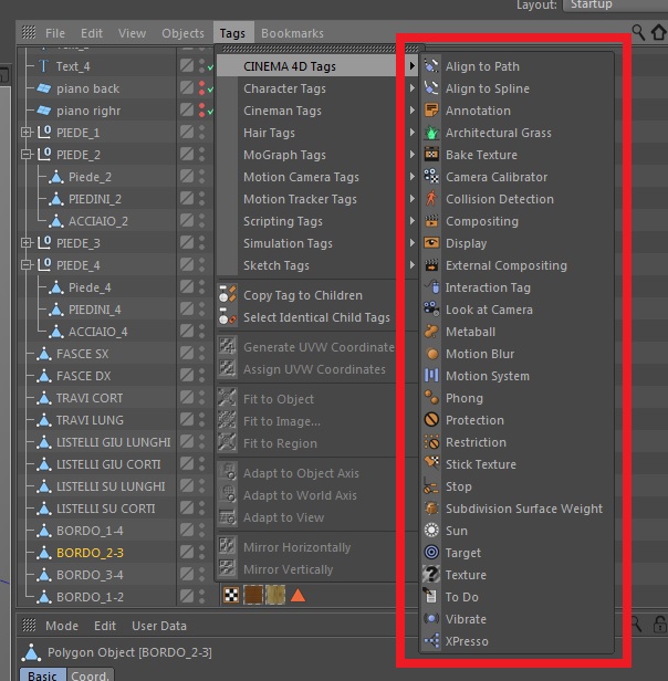

Non l'ho mai usato...è semplice? c'è un tutorial? Ma SALVA la texture dell'oggetto?
...non lo trovo nella lista dei tag?
grazie

lo trovi nel menù object e non in tag.
E' molto semplice da usare.
Metti la dimensione della texture che vuoi, scegli l'estensione ed il percorso di salvataggio.
Una volta impostato ti farà una copia dell'oggetto ed un bake delle texture.
