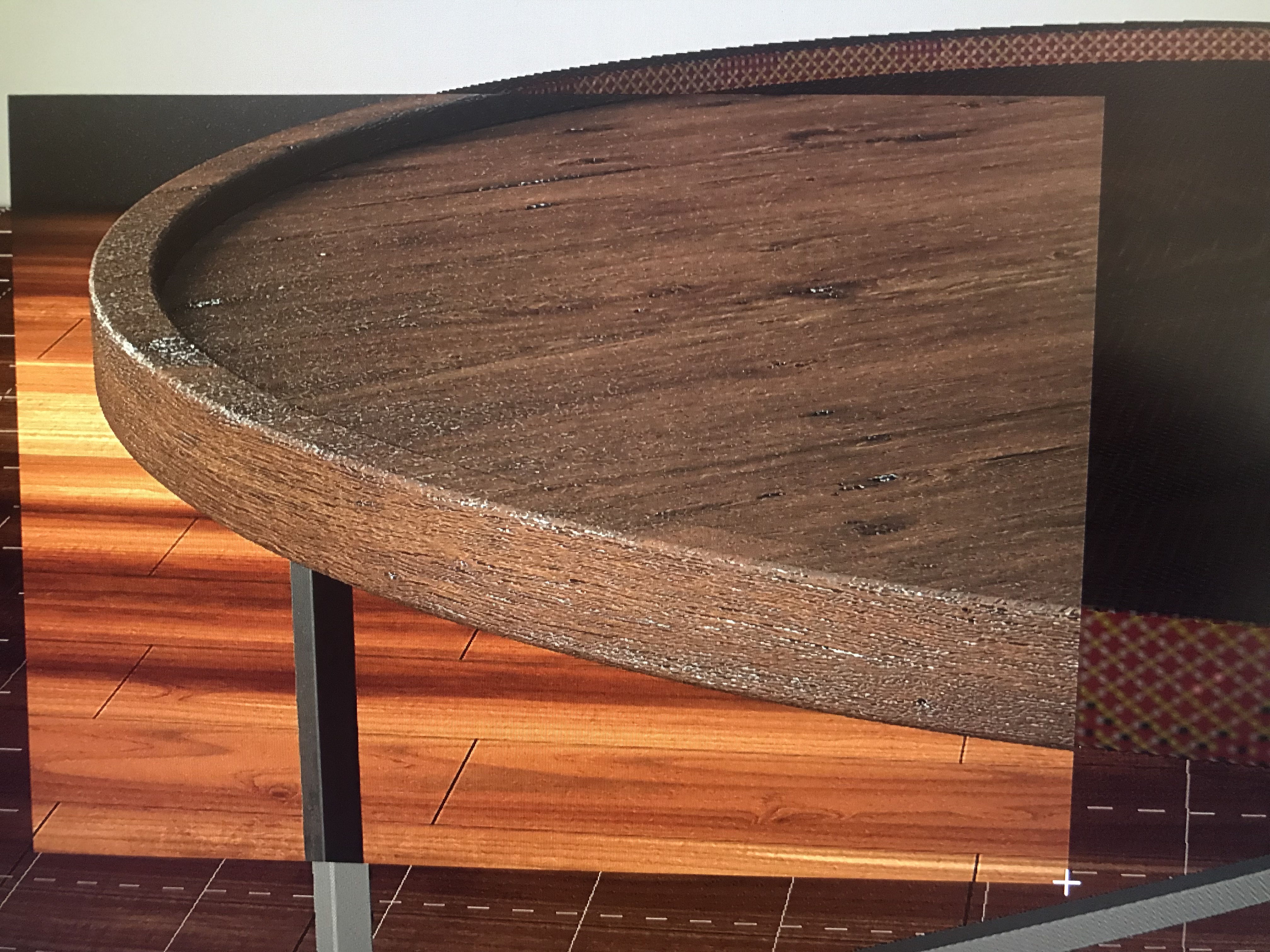

Questo è quello che intendo io. Il bordo superiore del tavolo ha la texture con lo stesso verso di quella del piano. Io vorrei che seguisse la curvatura del legno.
Mi scuso per la qualità della foto ma purtroppo devo fare tutto da tel in quanto non ho al momento la linea di casa.

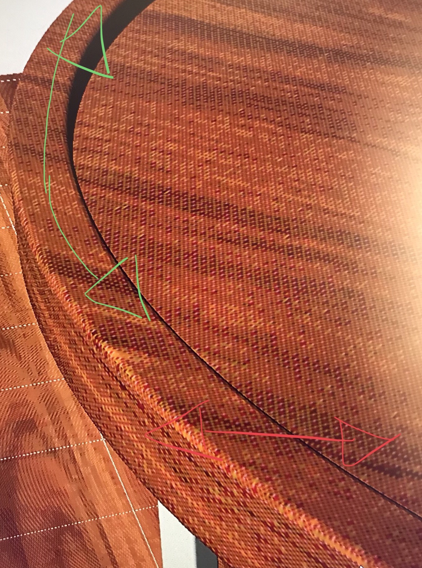

Rispondendo a Masterzone, provando il metodo con proiezione cubica la texture non segue la curvatura del bordo.
La zona evidenziata in verde è quello che vorrei fare io, quella rossa è invece il verso che viene applicato. Solo il bordo esterno viene applicato correttamente.

ah ma ne post precedente pensavo tu volessi mettere il legno dritto anche li, non avevo capito che volevi che seguisse il bordo, scusami ho letto male io.
In questo caso assolutamente bisogna stendere la UV in modo che l'anello sia dritto nel quadro UV, niente di più maledetto da fare, quindi assolutamente straordinario il plugin della black lab studio, sono molto bravi e il plugin merita un applauso.
Scusate ancora se ho scritto stronz...ate :lol:
