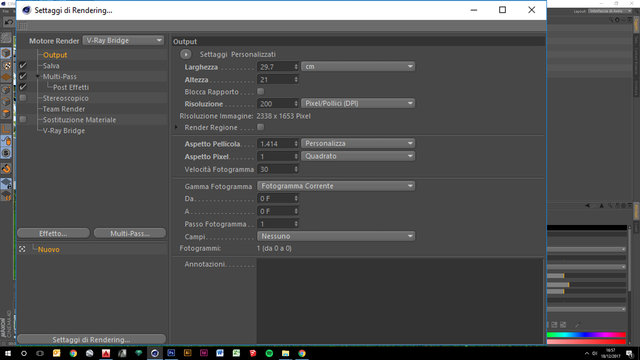

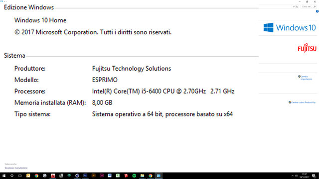

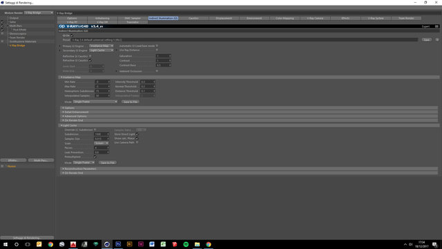

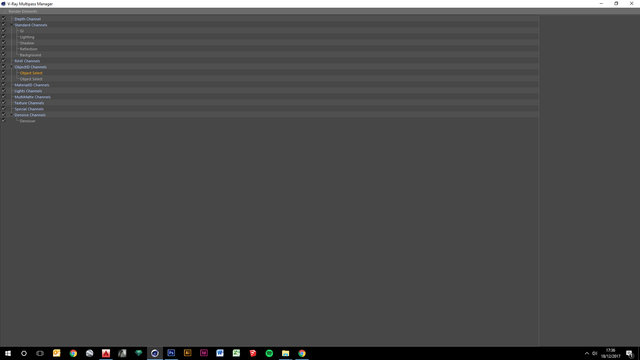

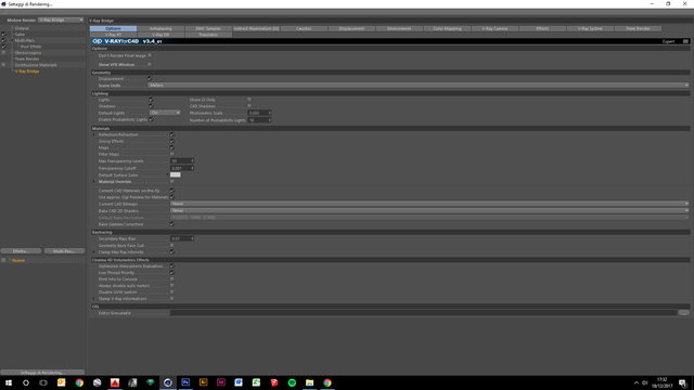

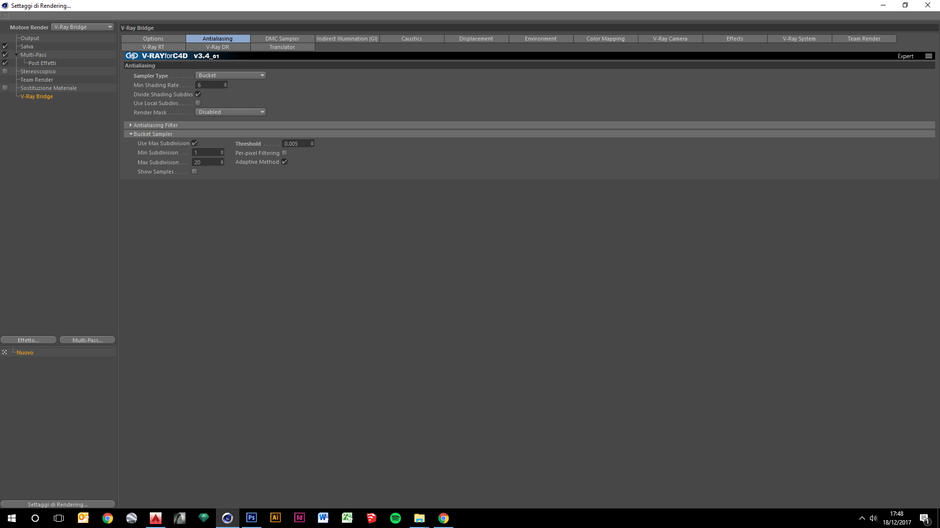

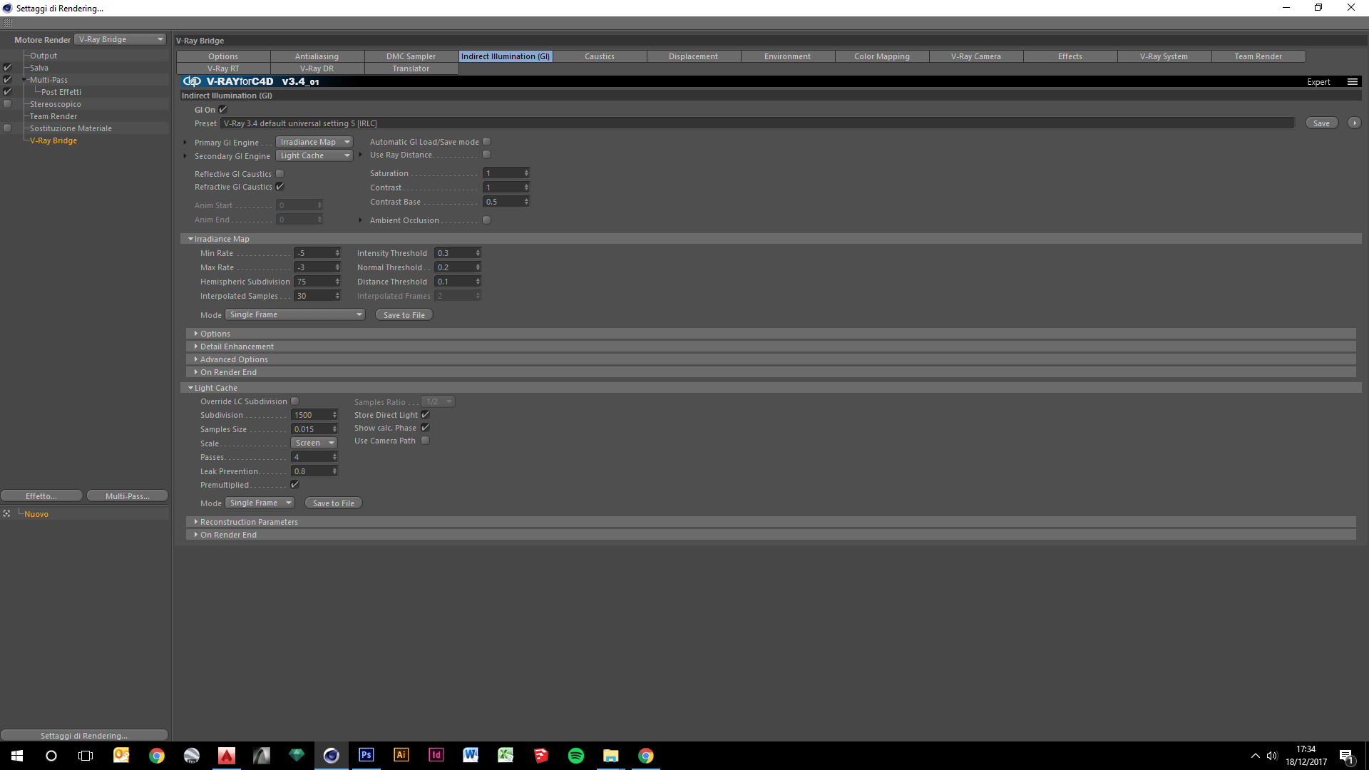

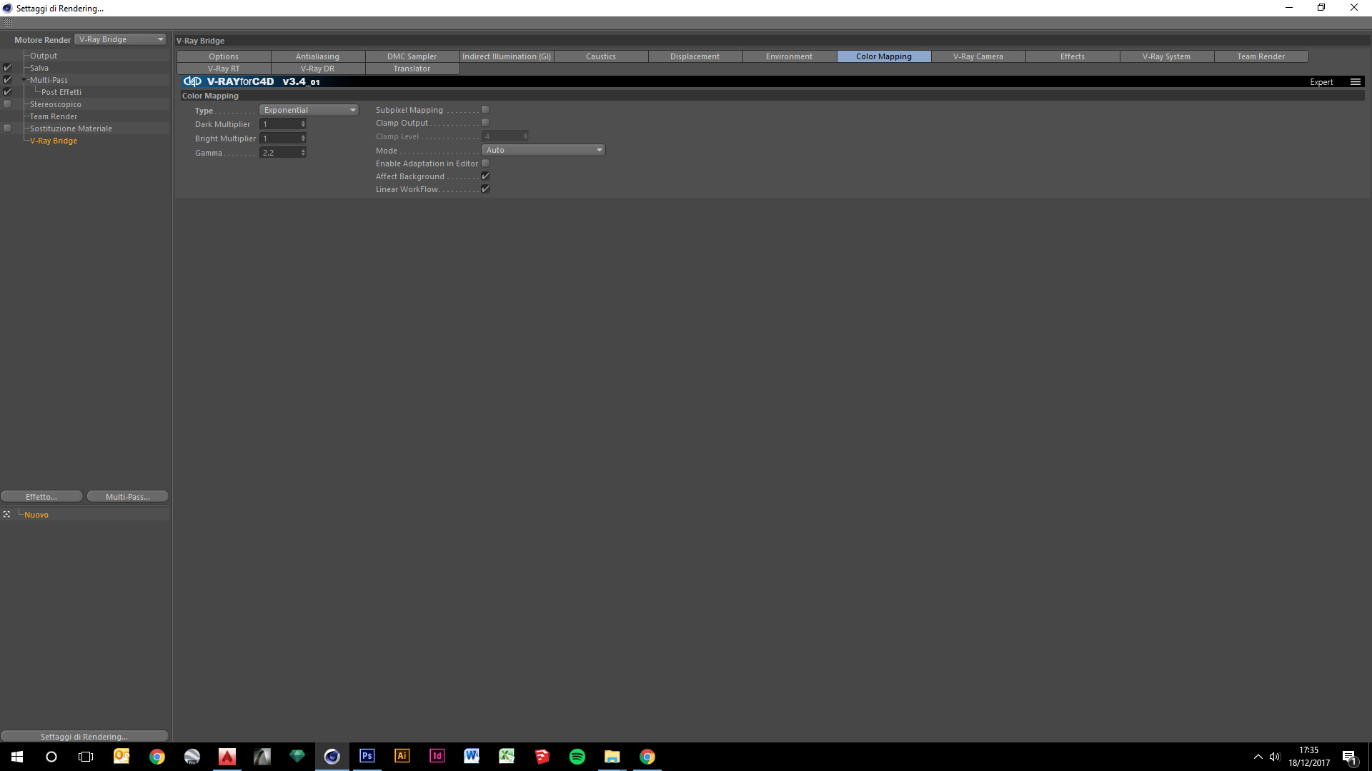

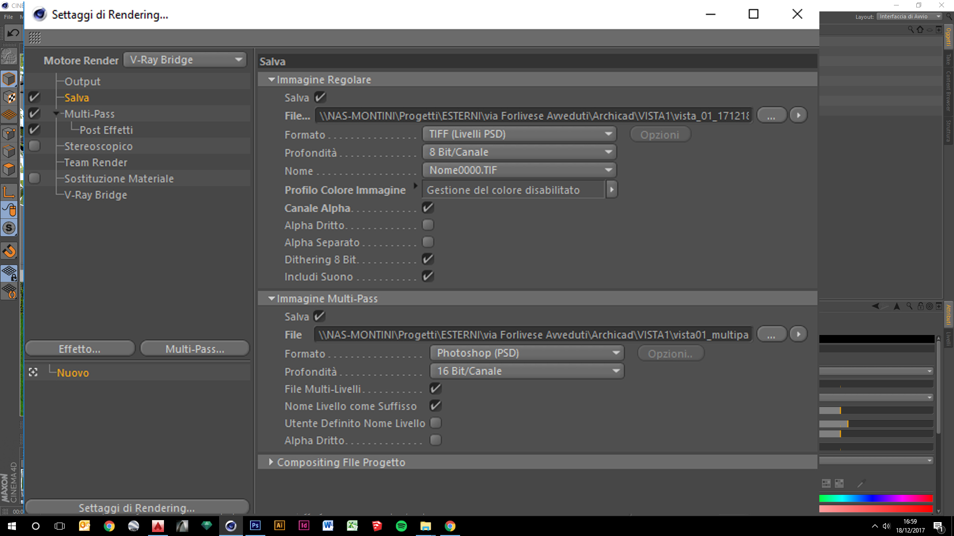

In allegato trovate gli screen shot delle schermate che secondo me possono esservi utili (+ specifiche tecniche del PC da cui sto lavorando).

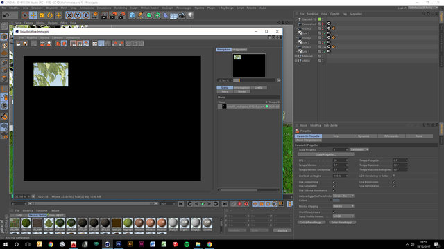

Praticamente il problema è che quando lancio il visualizzatore immagini dopo 1/2 minuti si ferma tutto e il risultato sono i due file (tiff e psd col multipass) sostanzialmente vuoti (biancho il tiff e nero il psd, ad eccezione di un rettangolino in alto a sinistra).
Ho ricontrollato qualche volta e proprio non riesco a capire perchè il render non cuocia per il tempo necessario (qualche ora) e su tutta l'immagine invece che solo su quel frammento...
Sperando nel vostro aiuto resto ovviamente a disposizione nel caso servisse qualche ulteriore chiarimento.

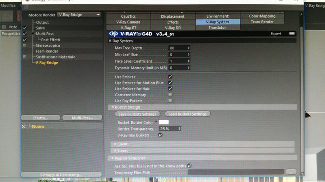

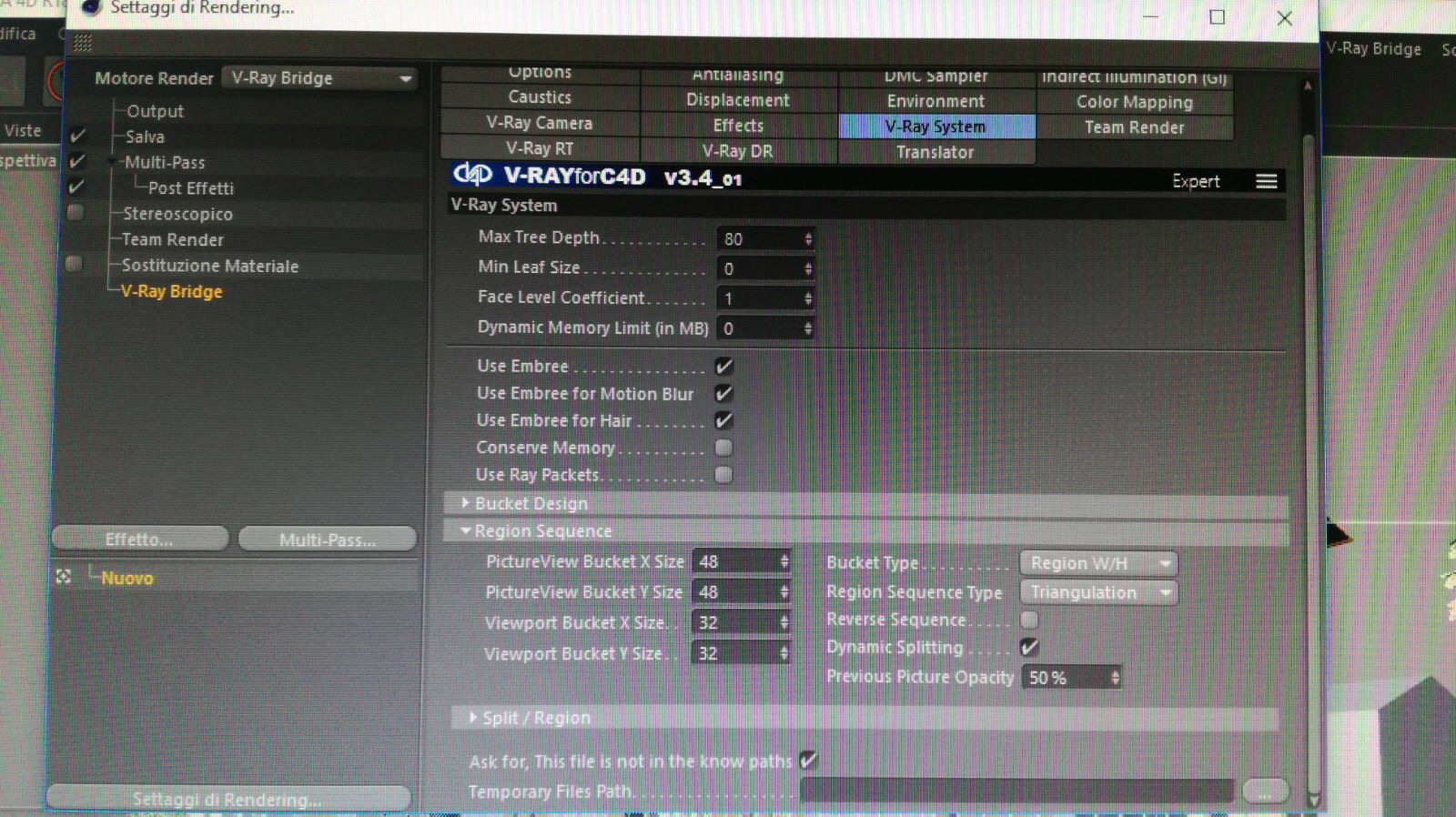

Forse avrai il render region di Vray attivo, controlla su Vray system. Non ha senso attivare il denoiser se non attivi contestualmente il VFB. Invece di perdere le ore sul calcolo, usa il bucket sampler con threshold a 0.01/0.02 o più e ripulisci col denoiser qualora ci sia noise percepibile.

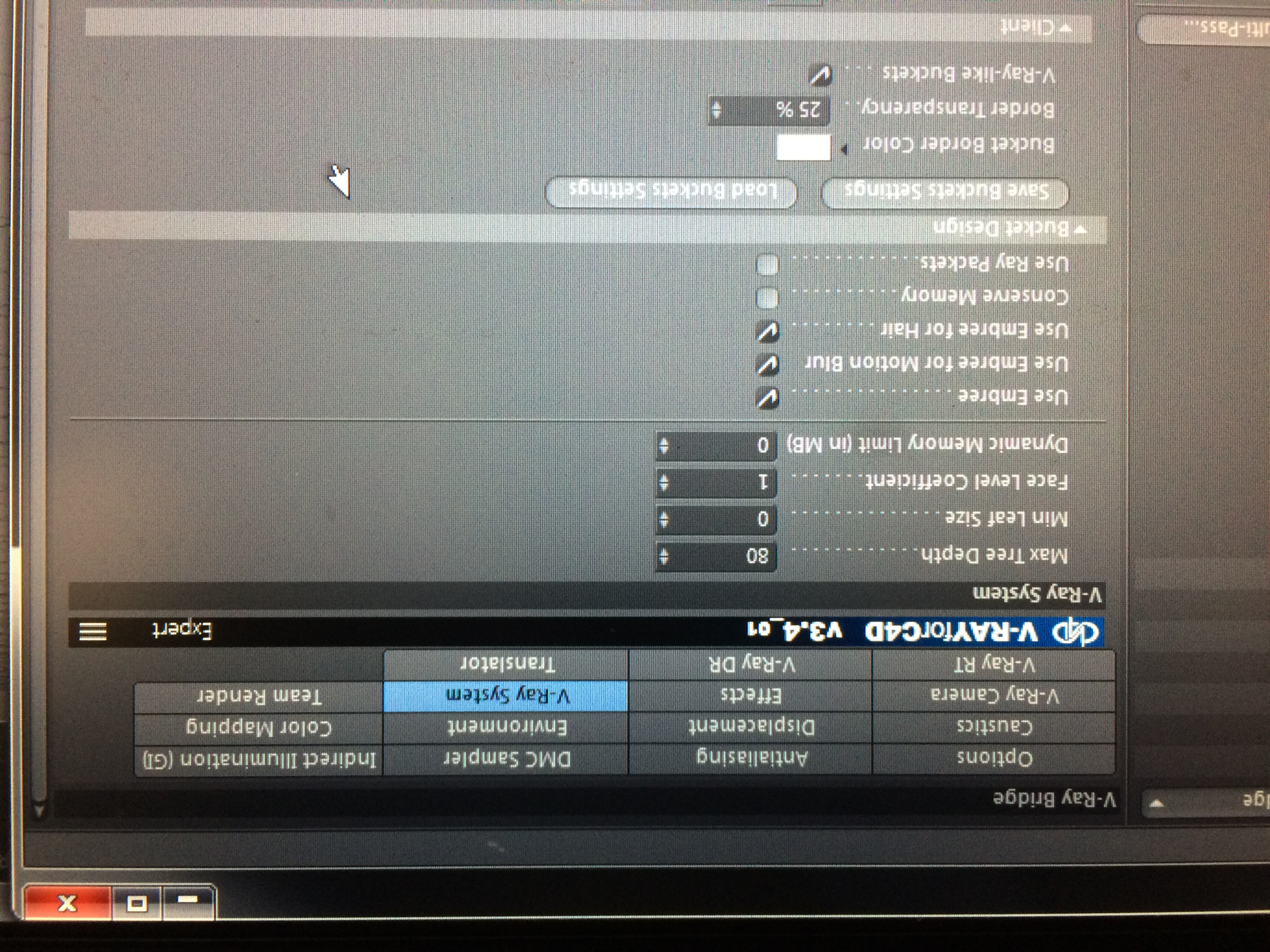

Riesci a dirmi di preciso dove devo mettere le mani?
Sotto ti allego lo stato di fatto dei settaggi del Vray System (direi che sono quelli di defaul visto che non ho modificato nulla, almeno intenzionalmente)!
Grazie ancora!

devi guardare se per caso avessi attivato il render region nella sezione split/region

Ho controllato.
E' tutto di default.
Su altri file funziona tutto...forse è il file che è corrotto non so per quale motivo...

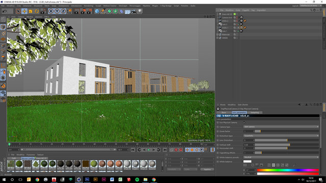

Ho provato anche a cancellare il grass kit per vedere se era quella la causa, ma il problema rimane...
Se esporto di nuovo il modello 3d da archicad e provo a settare solo camera e luci invece riesco a lanciare il render correttamente :o
Boh...proverò a inserire di nuovo tutti i materiali :(
Se vi viene in mente qualche soluzione non esitate! 8-)

Ho riprovato anche con il file "corrotto" e sono riuscito a farlo cuocere solo nel VFB dopo aver selezionato tutta l'immagine con il render/region del VFB (tasto teiera)...boh :shock:
