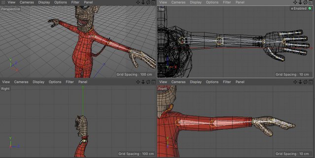

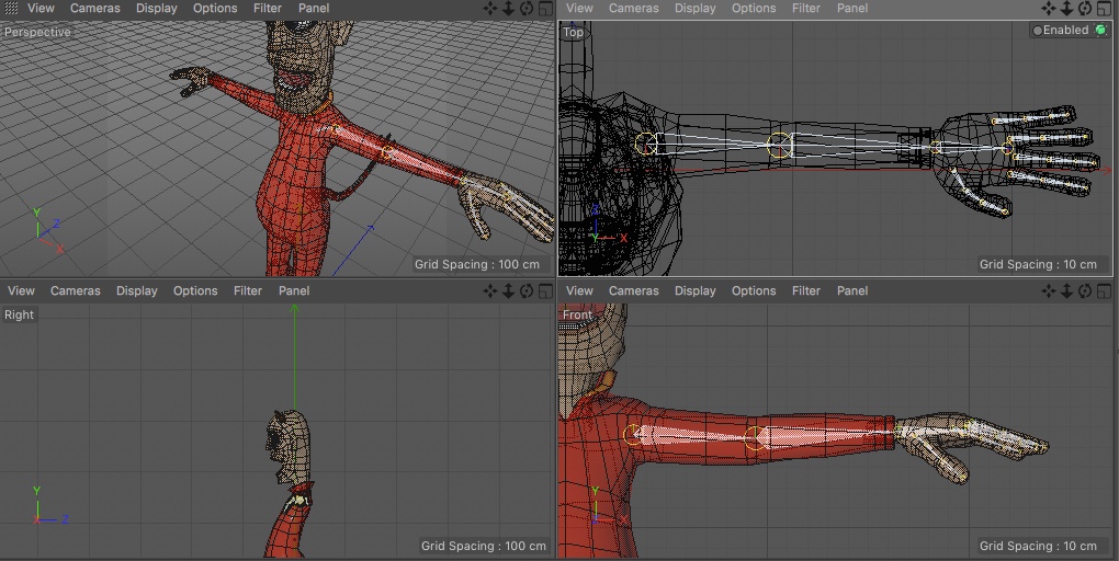

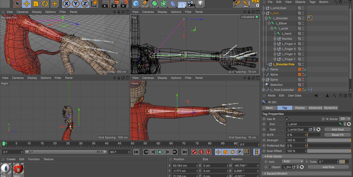

sto seguendo le videopillole del sito per il rig di un braccio, seguo passo passo la pillola:
metto le ossa, le allineo, metto il tag IK e metto la fine della catena.
creo il target ed il pole...e qua mi appare il problema:
quando sposto il pole dietro al gomito, nel video le ossa stanno ferme, le mie invece ruotano,mano compresa, e mi sballa tutto.
sbaglio qualcosa?
Re: Rig Braccio
da quel che vedo dalle immagini penso che il problema sia dovuto al fatto che hai creato il "gomito" leggermente piegato verso il basso.
Prova a ricreare la catena mantenendo le joints del braccio dritte (allineate sull'asse X)... non preoccuparti anche se vedi la mesh del braccio del personaggio leggermente piegato, non è necessario seguirne l'andamento alla perfezione.
Fammi sapere
Ciao e buone feste

Ciao Arkimed,enzo_87 ha scritto:Ciao a tutti,
sbaglio qualcosa?
persa la notifica, e ci ho smanettato un po' arrivando alla stessa soluzione da te detta.
vero, io seguivo l'andamento del gomito, nonpensavo creasse tutti questi problemi.
Grazie mille

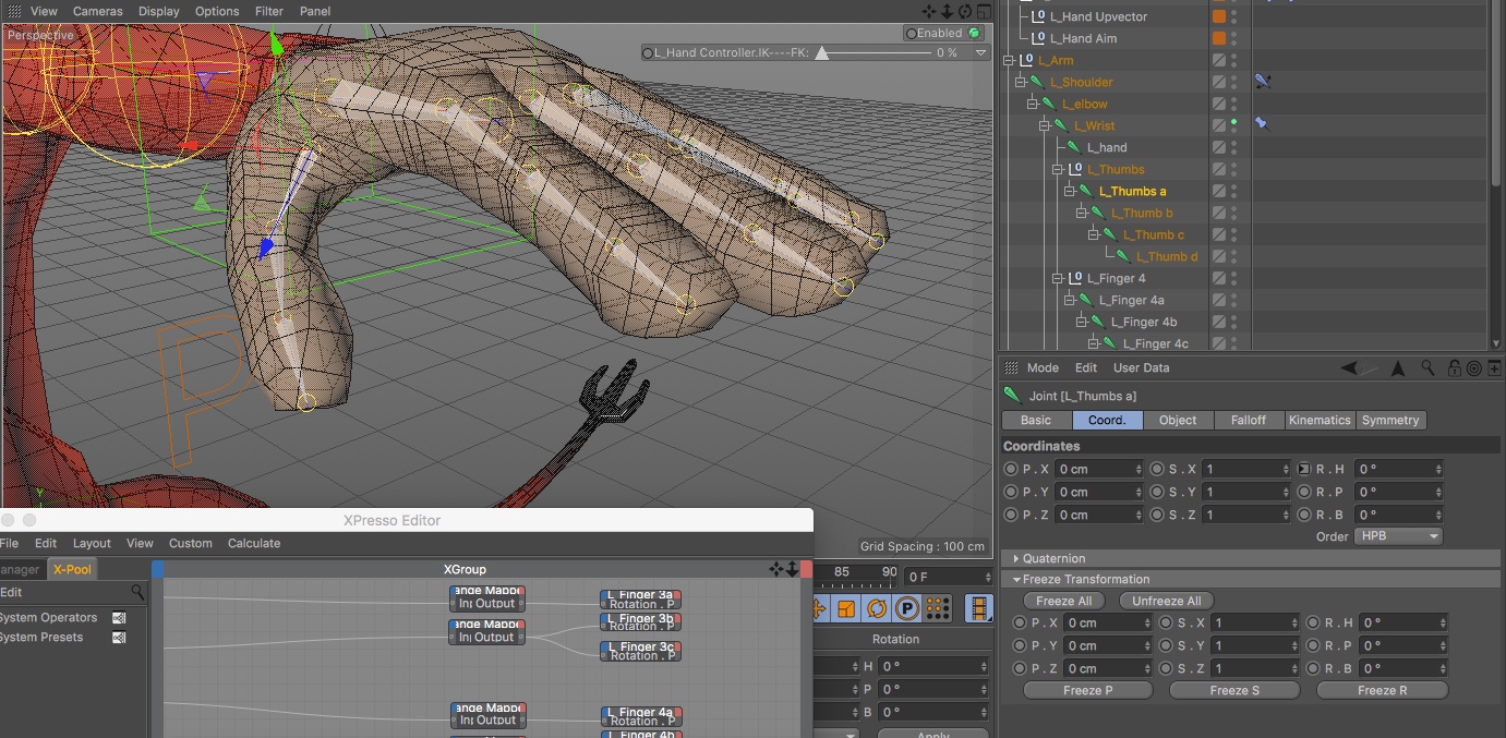

scusa nuovamente il disturbo.
sono al rig delle dita ora: tutto chiaro il discorso relativo alle 4 dita, e il rig mi funziona bene.
per il pollice ho invece qualche problema seppur concetualmente dovrebbe essere la stessa cosa.
il mio problema nasce quando collego range mapper al thumb tips, e sta nelle coordinate relative; mi spiego meglio.
la prima joint a tutte le coordinate relative a 0 in quanto è stato creato un convert joint to null e successivamente tutte le joint sono state messe come figlie.

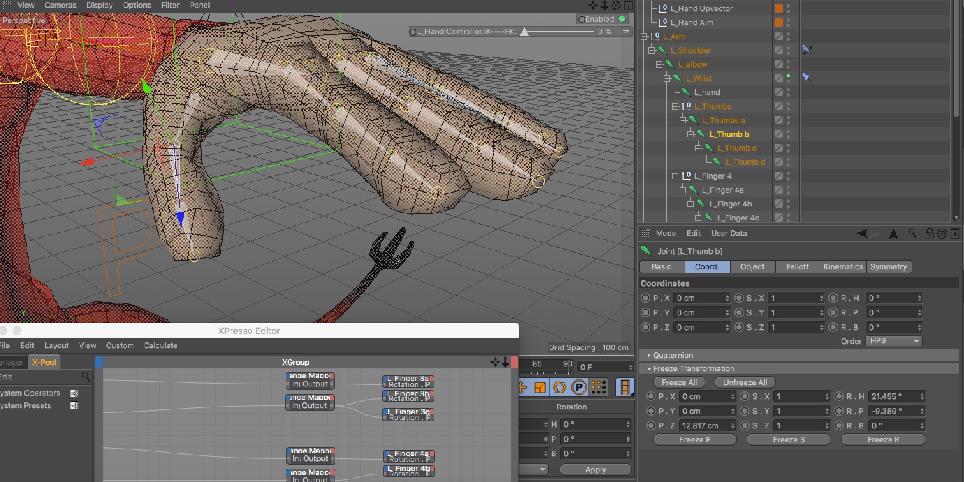

le joint tips invece non hanno cordinate relative pari a zero e quando collego il range mapper con la rotazione, siccome la rotazione si setta da 0 a 70 gradi, questa, quando lo slider dello user data è pari a 0, giustamente va a 0 gradi anziche stare alla sua cordinata di partenza.
inoltre, le coordinate di partenza relative tra le varie joint, angoli in questo caso, non sono pari a zero in quanto le joint sono state create con il projection, e per la forma stessa del pollice non possone essere uguali a zero.
in ogni caso, nel tuo video sembra funzionare correttamente, io per farlo funzionare ho dovuto fare un freez transformation.
ho guardato piu volte i video ma non te l'ho visto fare( spero non mi sia scappato)...
ma se applicpo il freez, rischio di rovinare qualcosa in futuro o può andare bene lo stesso?
in allegato vedi le coordinate freezate della prima e seconda joint
