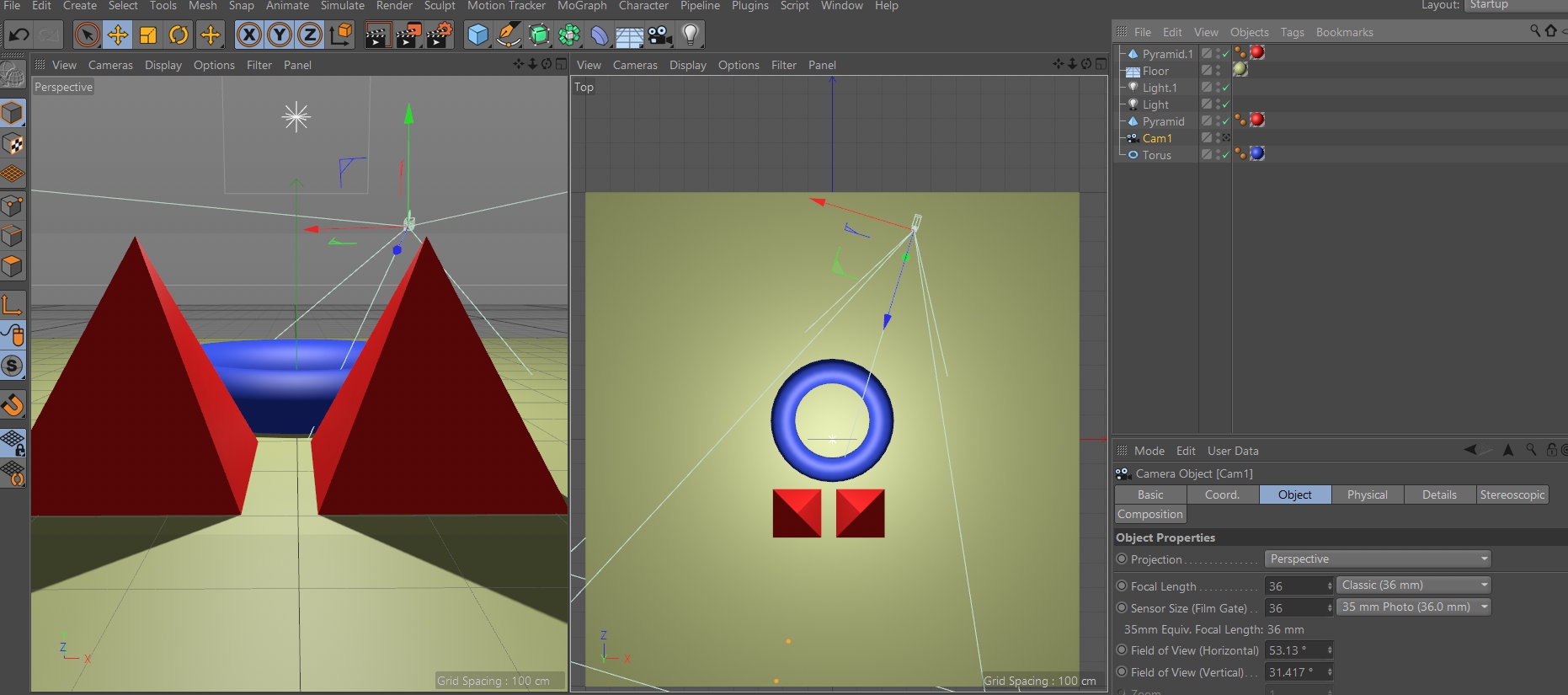

forse con questa immagine chiarisco il problema
devo dire alla cam1 di posizionarsi dietro alle piramidi e non voglio farlo a mano. Devo quindi allineare la cam1 alla default camera.
Esiste un comando per far questo?

come detto, quando sei nella default camera, crea una camera (add camera object), in questo modo hai la vista salvata nell'oggetto camera.
ora, per spostare un'altra camera nella stessa posizione della nuova camera:
selezioni la camera che vuoi spostare
tool(funzioni)---->arrange object: dal menu a tendina scegli transfer.
dopo di che nella finestra attributi nell'angolo in basso a destra, dove hai le proprietá dell'oggetto, ci trascini la camera che hai creato per definire la posizione della default camera. infine clicca "applica"
se non é chiaro dimmelo che provo a farti un passo-passo con degli screenshot
