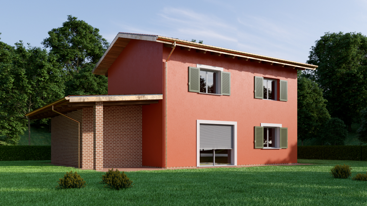

Ciao a tutti,
premetto che non ho mai fatto un catalogo per nessuno...
Questa è un ipotesi/bozza di immagine che inserirei nel catalogo di case in legno, Modello Tradizionale. (Specifico che il progetto mi è stato dato da un altro studio)
altra domanda, siccome non mi è stato specificato nessuna dimensione sia di cm che di pixel, quali sono le regole o le misure standard?
C&C ben accetti
Grazie.
Andrea

te fai un a4 a 300 dpi....circa 2500x 3500, almeno per la stampa sei a posto...

Andrea, stai facendo dei progressi mostruosi! Mi piace!!
Ora.. mio personale consiglio visto che si tratta di catalogo:
- attiva ed usa in post produzione il dof o zdepth, aiutandoti magari anche attivando un mask id solo per l'edificio.
- togli un po' di saturazione dalla scena o usa un LUT con valori bassi e non 1, oppure aiutati sempre con il mask id per non desaturare poi troppo l'edificio che è l'elemento principale.
- posiziona se non già fatto la camera ad altezza dal piano di calpestio 140/150cm.
- metti più silhouette o piante basse dietro le siepi per nascondere le zone "morte" dove si vede il terreno verde in salita.
- occhio alle texture delle travature in legno, ed anche alla trave di legno che entra nella colonna in muratura.
- abbassa la riflessione della verniciatura delle pareti (altrimenti sembra ancora fresca, appena fatta eheheh), ed occhio alla grondaia che ha le gole in oro.
- smussa e dai maggior rilievo ai mattoncini (se lo prevede il modello in questione).
poi boh... che ti dico ancora.. bravo davvero!!!

Grazieeeeeee :oops: mirko.
-allora per i primi due punti provo a modificare,
-la posizione della camera è a 150cm
-il terreno in salita lo hanno richiesto loro, volevano uno sfondo collinare....forse ho esagerato,
-le tex delle travi le ho rifatte, come quelle dell'assito della copertura,
-la vernice fresca...è una casa nuova :lol: :lol: ok abbasso le riflessioni,
-le grondaie cone i pluviali in teoria dovrebbero essere di rame...riguardo il materiale,
-i mattoncini sono una tex con displacement....comunque hanno già detto che vogliono la tinteggiatura al posto della fv,
-ho tolto il battiscopa fuori perché non mi piaceva.
non riesco a trovare diverse piante che possano colorare il giardino, visto che qui non cè la piscina...

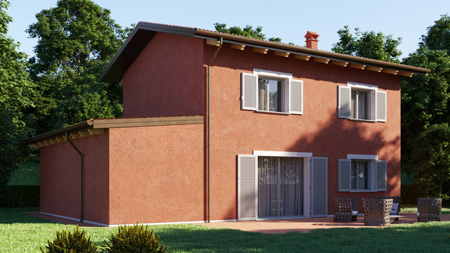

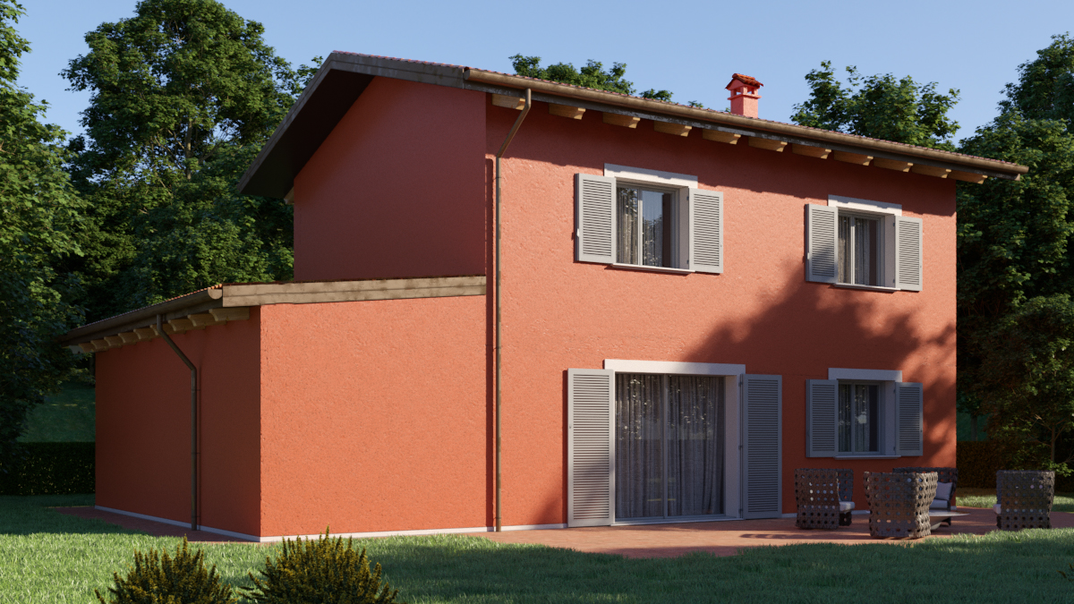

piccolo aggiornamento :)

altro aggiornamento seguendo i vari consigli.
Questa sembra meglio. grazie a Tutti e se avete altri consigli sarò lieto di ascoltarli ;) ;) ;)

ilgioma
Messaggi: 444
Iscritto il: lun mag 19, 2008 8:19 am
Re: Casa Per Catalogo
Messaggio da ilgioma »
Se continui così i consigli bisogna chiederli a te :lol: :lol:
Ottimo

Messaggi: 3038
Bhé il risultato non è male, bravo! ;)
Per quanto mi riguarda sposterei innanzitutto il discendente della gronda più bassa più verso lo spigolo del muro, come hai fatto per quella più alta, e poi....... e poi niente arricchisci!!!
Luci esterne non sono previste? Lampioncini nel prato o vicino al muro? Metti, che ne so.... un BBQ, degli attrezzi da giardino, un'antenna/parabola, i ganci fermapersiane, una bici appoggiata al muro......
Su su lavorare!!! :lol:
