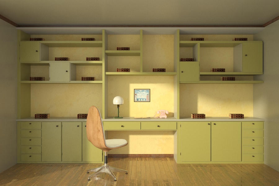

Il compromesso a cui sono arrivato io dopo (troppe) prove è stata una luce solare che almeno si avvicinasse come ombre alla scena nella parte centrale, ho aggiunto una luce area sulla finestra, e anche una grande luce area interna per schiarire le ombre (altrimenti troppo dure). Ho provato anche ad aggiungere un Hdri nell' Environment (con color profile sRGB) con lo scopo di proiettare qualche ombra dall'esterno ma non ho visto alcuna differenza (anche alzando il multiplier).
Il risultato in ogni caso mi lascia con l'amaro in bocca. pfiu
Materiali:
Al mobile verde ho aggiunto una riflessione fresnel a un diffuse semplice; nel riferimento il materiale mi sembra piuttosto omogeno.
La parete di fondo del riferimento probabilmente è in legno bianco e il giallo che si vede è un misto fra sporco e luce del sole.
La mia l'ho fatta gialla con delle chiazze per evitare fosse troppo omogenea, ma credo sia comunque concettualmente sbagliato.
Poi mi fa strano vedere lo specular del parquet interrompersi di netto sotto la scrivania (le normali ho controllato sono giuste).

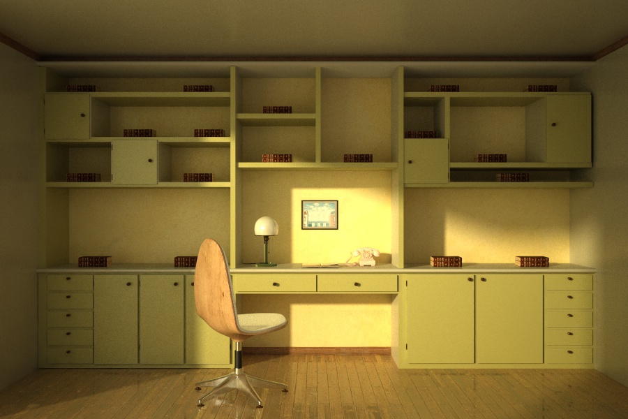

Ho inoltre fatto una prova con la gamma 1 e il linear workflow disativato seguendo un commento di Ferretti e il risultato mi sembra molto meno piatto. So che non sarebbe fisicamente corretto ma è una combinazione da scartare in ogni caso?
Gamma 1, Linear Workflow disattivato
Probabilmente sarei potuto avvicinarmi un po' in post, ma speravo di arrivare ad una migliore base di partenza.

Per creare un render simile al riferimento dovresti ricreare la stessa illuminazione, dalle ombre proiettate si vedono due luci dall'esterno ed una interna più calda.
Importanti anche i materiali, sia come colore, saturazione e riflessione.
lascia il modello bianco, tira punti di fuga basandoti sulle ombre e crea le aperture nella stessa posizione dell'originale, quindi inserisci il punto luce interno. quando avrai una illuminazione che ti soddisfa potrai lavorare sui materiali ed alla fine regolare correttamente le intensità in base all'assorbimento dei materiali.
Cerca anche un modello di telefono simile a quello della foto perché quello è il centro o punto di interesse, ed in composizione fotografica fa la differenza.

come facciamo anche negli esercizi del corso parti prima dal modello bianco cosi ti rendi conto meglio di come cadono le ombre e la luce senza essere influenzato dai materiali. Trova lo stesso taglio dell'immagine, in quella di riferimento del soffitto non si vedono gli angoli... cerca la stessa inquadratura e focale.
poi nella foto dell'esempio sembra ci sia una luce arrivare da sinistra, come luce principale, ma sicuramente ce ne sarà un altra secondaria, che potrebbe essere nel lato opposto o anche dritta rispetto alla scrivania anche se quest'ultima soluzione tenderebbe ad appiattire forse, bisogna comunque provare, io comunque non mescolerei luce solare, hdr e luci area, vai per gradi!
Io partirei con una luce area a sinistra, poi se vuoi aggiungere il taglio del sole lo puoi fare ma a me non sembra cosi evidente viceversa per terra la sedia farebbe delle ombre molto taglienti quindi proverei prima solo con luci area e vai per gradi senza mettere troppa "carne al fuoco"

Beh considerando che l'immagine di riferimento che stai creando e' già bruttina di suo, secondo me sei arrivato ad un buon livello di replica, pero' come accennavo sei partito da un immagine che non e' proprio bellissima quindi il risultato si avvicina, ma in generale tecnicamente non va per niente male... ;)
