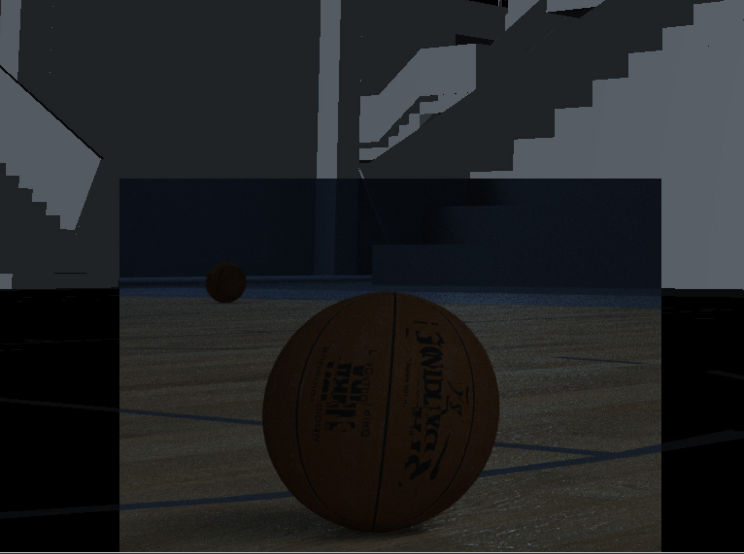

E' facile che la tex sia fallocca, voglio però credere che non lo sia,pertanto qualcuno di voi è cosi gentile da sistemarmi le tex giuste nei vari canali?
Grazie x l'aiuto, questo è il link dove scaricare modello e tex:

qual'è esattamente il problema che incontri?
Ho dato un'occhiata ai files che hai postato e le texture sono praticamente create per una mappatura uw, per cui se crei un materiale per corona (o per cinema), carichi le texture nei rispettivi canali e usi la mappatura di tipo uw (utilizzando chiaramente quella esistente...) non dovresti avere problemi.

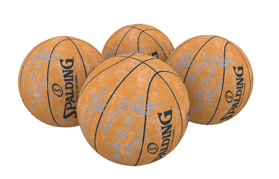

In effetti nella tua immagine la mappatura non risulta corretta ma come ti dicevo non è un problema del file in quanto l'ho provato anche io e la mappatura risulta corretta in tutte e 4 le palle da basket (vedi l'immagine allegata... ho usato solo il canale diffusione e ovviamente Corona).
A questo punto ti chiederei di postare la tua scena (usa l'opzione "Salva progetto.." in modo da includere le texture utilizzate nella tua scena) in formato .zip, così vediamo di venirne a capo.
