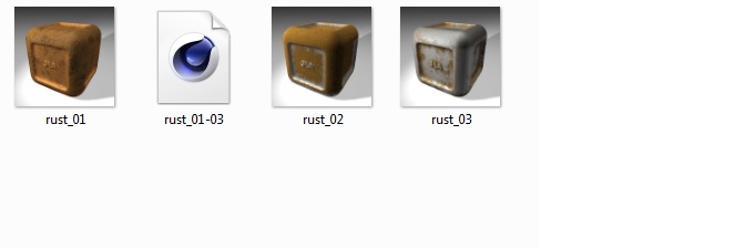

utilizzo cinama r13 ed ho nella mia libreria, dei materiali (allego foto), già "impostati".
questi hanno la proprietà di "addattarsi all'oggetto spalmandosi e creando delle zone, in prossimità delle piegne o angoli, zone più scure o chiare in base al tipo di finitura richiesta.

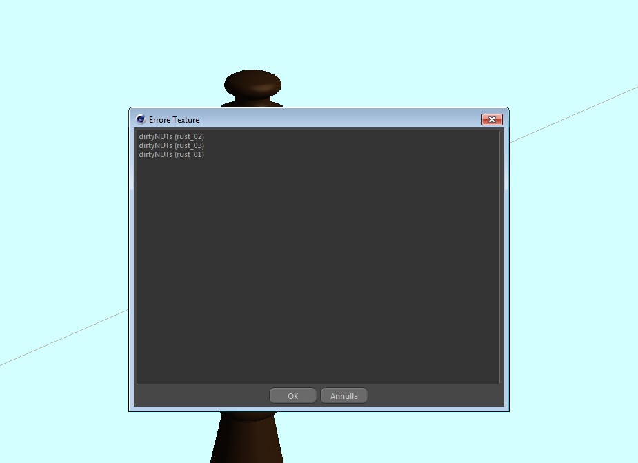

purtroppo ultimamente non funzionano più dandomi l'errore di cui allego foto.
qualcuno sa se è possibile ripristinare la possibità di poterle nuovamente utilizzare?

Devi entrare nei materiali dove nel canale fusing, all'interno di fusion troverai DirtyNuts che è un vecchio shader, dovrai sostituirlo con Ambient Occlusion

sei un grande ;)
fantastico.
mille grazie ;)

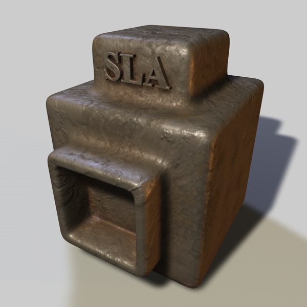

Non ho idea di quale fosse il colore originale, ma sostituendo il plugin mancante "sporco" con ambient occlusion ho questo risultato
ruggine_0001.rar
(428.58 KiB) Scaricato 242 volte

se vuoi aumentare l'effetto ruggine, devi aumentare il livello Contrast nello shader Ambient occlusion
qui + 50% e + 100%
