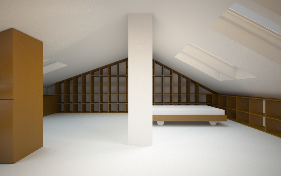

sono alle prese con la renderizzazione di questo spazio mansarda-sottotetto; l'effetto che volevo ricreare era quello della luce del sole visibile in fasci. Sono in fase di studio dello spazio perciò la scena per come la vedrete è molto banale.

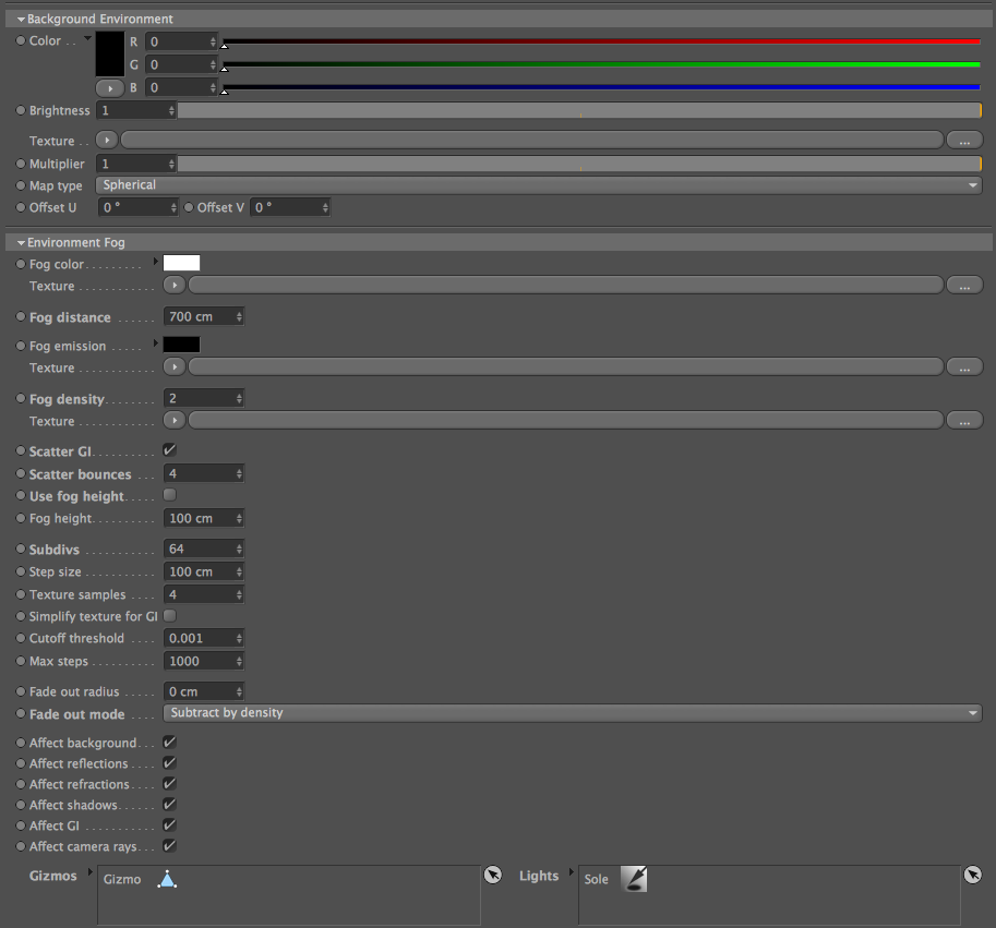

Nella scena ho proceduto semplicemente ad utilizzare l'Infinite Light del Sole, alla voce "Lights" nell'apposito pannello dell'Environment Fog.
In ogni caso allego la foto delle impostazioni attuali che comunque dopo una miriade di prove non ottengo l'effetto desiderato.
Ho provato a diminuire la Fog distance, aumentare l'Intensity Multiplier per Physical Camera (suggerimento letto in un altro supporto per Vray per C4D).
Perché possa essere utili il Gizmo che utilizzato è una sfera che io ho reso editabile. Può essere questo l'errore.
Ho anche applicato luci area per i velux del tetto, è opportuno accenderli per ottenere le luci volumetriche?
Ringrazio sin da ora per l'attenzione che mi riserverete
Impostazioni Environment Fog
Rendering a basse impostazioni GI

Sinceramente non uso molto i fasci di luce e, se ne avessi bisogno, li faccio con Ps. Hai provato a seguire la guida di Angelo Ferretti? Lo spiega molto bene.
Messaggi: 3054
Re: Luci volumetriche
Prova a togliere il Gizmo, cancella proprio l'oggetto dalla scena.
Hai messo un tag Vraylight alla luce infinita?
Se non dovesse funzionare prova con una VrayParallel Light.

hurricane ha scritto:Prova a togliere il Gizmo, cancella proprio l'oggetto dalla scena.
Grazie mille per la tua risposta. Proverò a fare quanto hai detto. Ti aggiornero'
