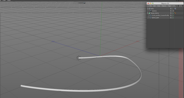

Salve a tutti,
vorrei sapere come far seguire alla telecamera la crescita di una sweep. Mi spiego meglio, riesco a far seguire alla camera la spline impostata dentro la sweep, ma quest'ultima ha una crescita che parte da 0% sino ad arrivare al 100%.
Esiste qualcosa che ignoro o devo fare i movimenti della camera manualmente?
Messaggi: 3568
Re: camera e sweep
ciao, come prima cosa assicurati che la spline abbia l'interpolazione impostata su Uniforme, così sia la crescita della sweep che il tag allinea a spline avranno lo stesso movimento. Puoi usare appunto il tag Allinea a spline su un oggetto nullo, animato da 0 a 100 come la sweep, e mettere la camera come figlia del nullo, così hai anche la libertà di muovere l'inquadratura. Ti allego un esempio.

ok, ho provato come mi hai suggerito e ora va molto meglio grazie mille.
Ora dovrei fare il resto...effetto scintillio, non saprei come.
quello che dovrei fare è una linea che cresce (appunto la crescita della splina), e la camera insegue questa crescita, ora dovrei applicare un effetto scintilio sulla punta della crescita, se così si può chiamare. Avete presente in una delle anteprima di fast& furious, forse il primo, la camera che si muoveva dentro i condotti del motore inseguendo una scintilla??
Ecco più o meno è quello che vorei fare. non so quanto possa essere stato chiaro il concetto
