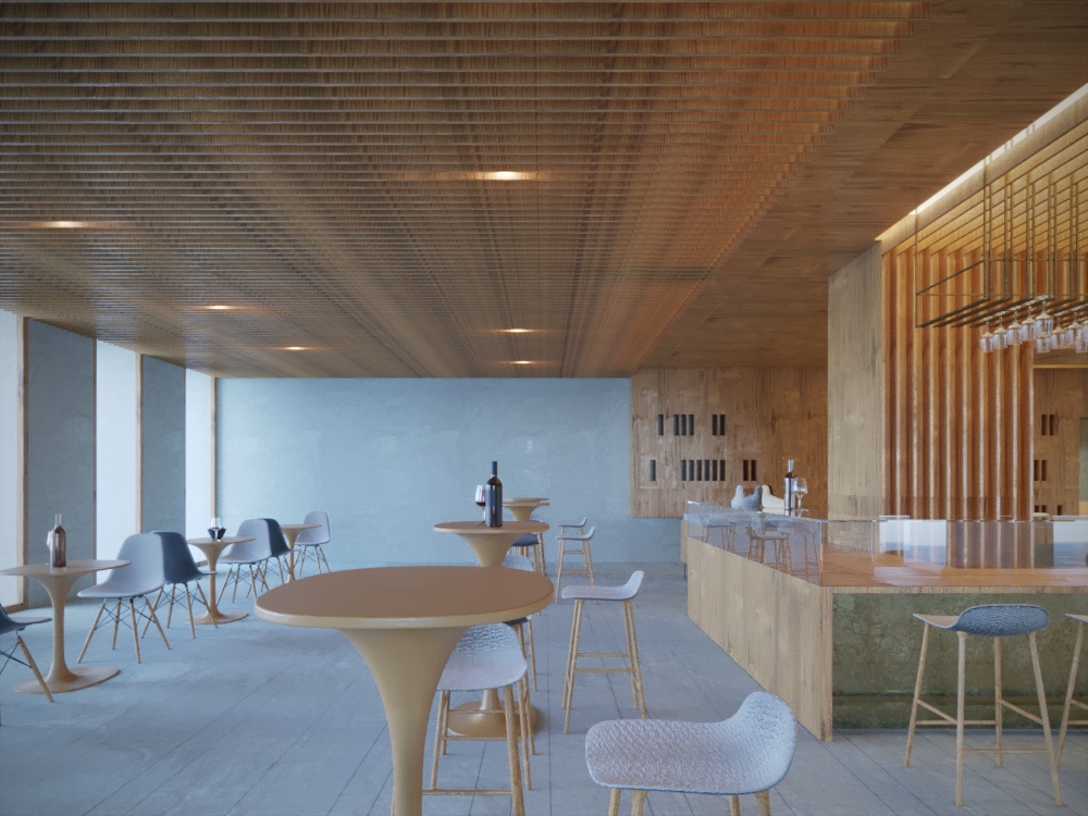

Ciao ragazzi, è la prima volta che scrivo, spero di non commettere errori formali.
la questione è questa: come evitare di avere una texture ripetuta come nell'immagine che ho postato in allegato a questo questito.
P.S. mi riferisco al controsoffitto di listelli in legno. in attesa di un vostro riscontro vi ringrazio anticipatamente!

Non vorrei sbagliarmi ma sembrerebbe che la trama del legno sia in proiezione verticale,nel caso fosse tale,falla correre lungo la trave e già dovrebbe migliorare.

flender ha scritto:Non vorrei sbagliarmi ma sembrerebbe che la trama del legno sia in proiezione verticale,nel caso fosse tale,falla correre lungo la trave e già dovrebbe migliorare.
Si ci avevo pensato a questo, il problema è che se guardi a destra poi l'orientamento cambia... infatti potrebbe risolversi differenziando il tipo di materiale e applicare la texture nell'altro verso... ma mi chiedevo se esistesse un opzione più immediata visto tutto quello che si riesce a fare! ma evidentemente cerco troppo! grazie ancora!

Se è tutto un blocco ti conviene selezionare la parte piana e scinderla cosi da gestire le due parti separatamente,oppure ancora più semplicemente selezionare la parte piana in modalità poligoni e applicare materiale cosi da creare selezione automatica.
