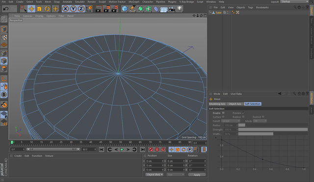

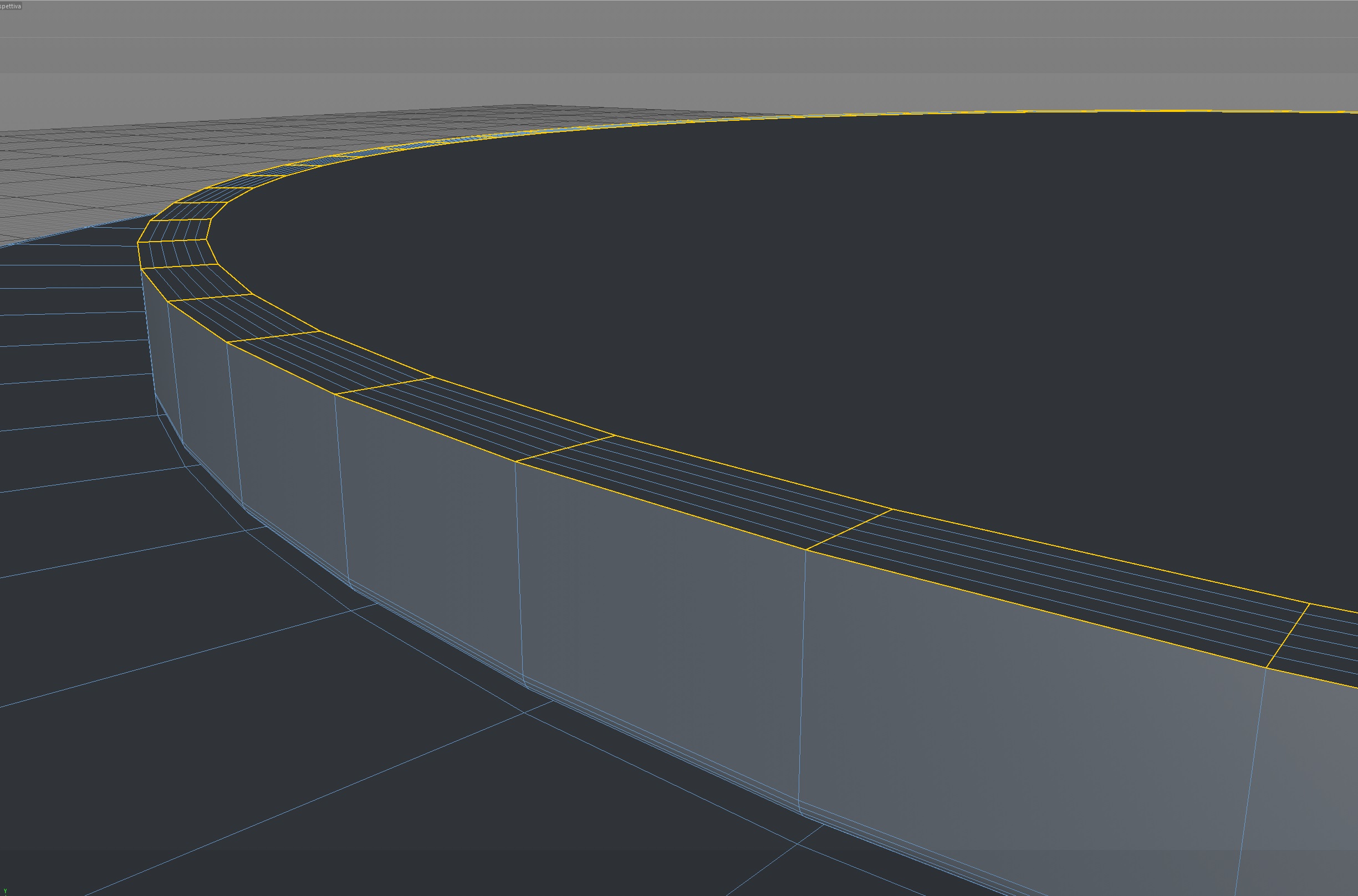

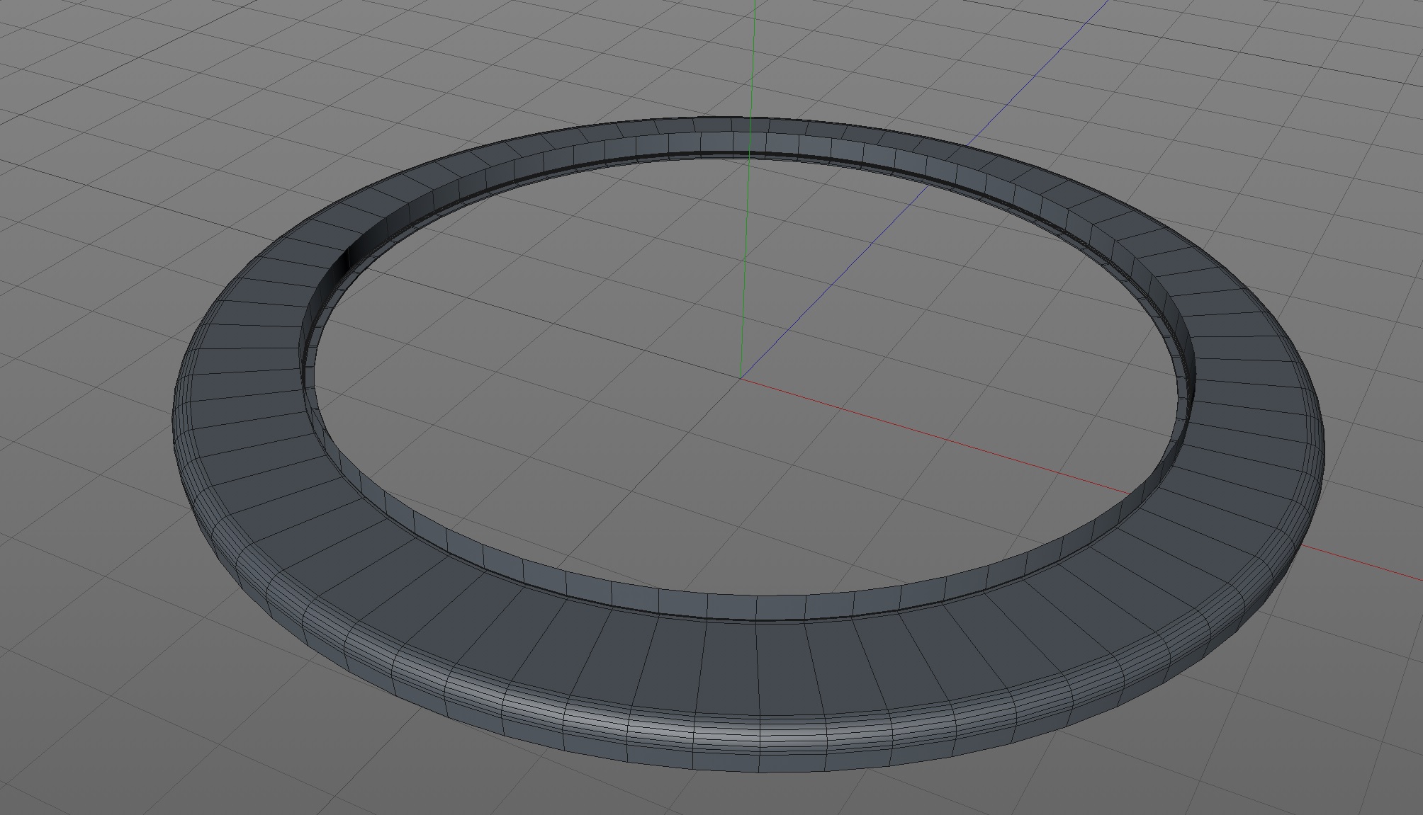

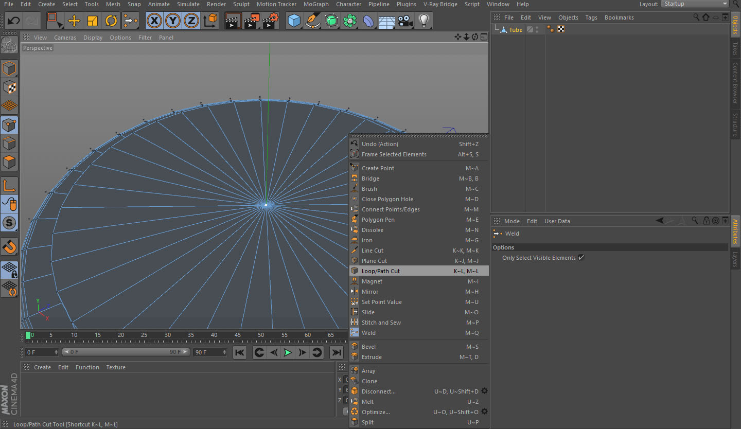

Salve a tutti, sto riscontrando un problema con la versione r19 di cinema. In sostanza dovrei chiudere il buco del modello ( immagine 2 ) ma non riesco in quanto il tappo che vado a creare con lo strumento "chiudi foro poligono" non si unifica con la mesh principale. Infatti selezionando successivamente tutto il perimetro i lati non vengono smussati.
Eppure ricordo che nelle versioni precedenti di cinema 4d lo strumento "chiudi foro poligono" si unificava con la mesh da tappare. 8-)
Sbaglio o è così? Puo' sembrare una stupidaggine ma non riesco proprio. pfiu Vi chiedo aiuto per riuscire a creare il tappo e smussare successivamente gli angoli. Grazie

mah in teoria quando fai il comando di chiusura dovrebbe saldare la superficie, ma non si sa mai cosa aspettarsi pfiu
Prova a dargli un comando di "ottimizza" dopo che hai chiuso, cosi' verifichi se il tappo sopra e' effettivamente saldato altrimenti smussi vari o altre cose vanno in palla ;)

Grande :idea: dovevo dare un colpettino di "ottimizza" all'intera mesh dopo aver tappato il buco. Adesso è perfetto
Adesso è perfetto. Grazie tante :)

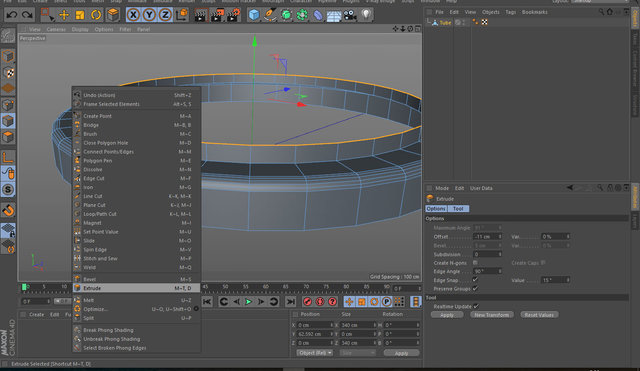

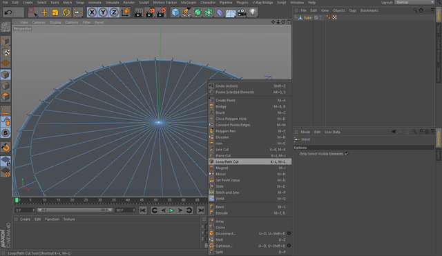

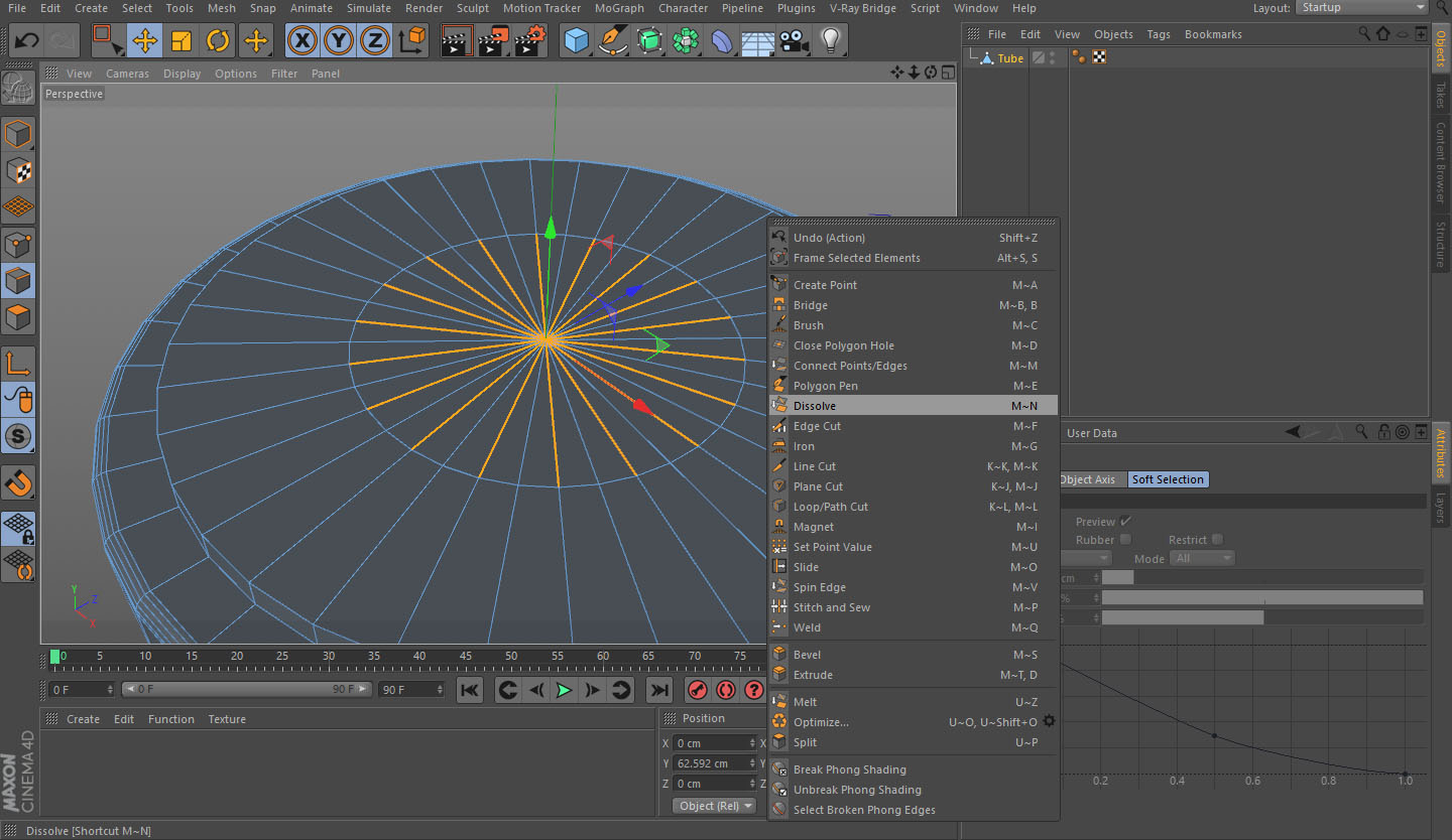

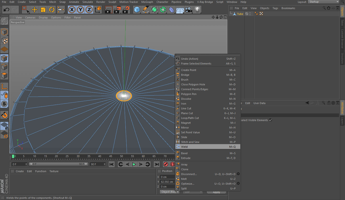

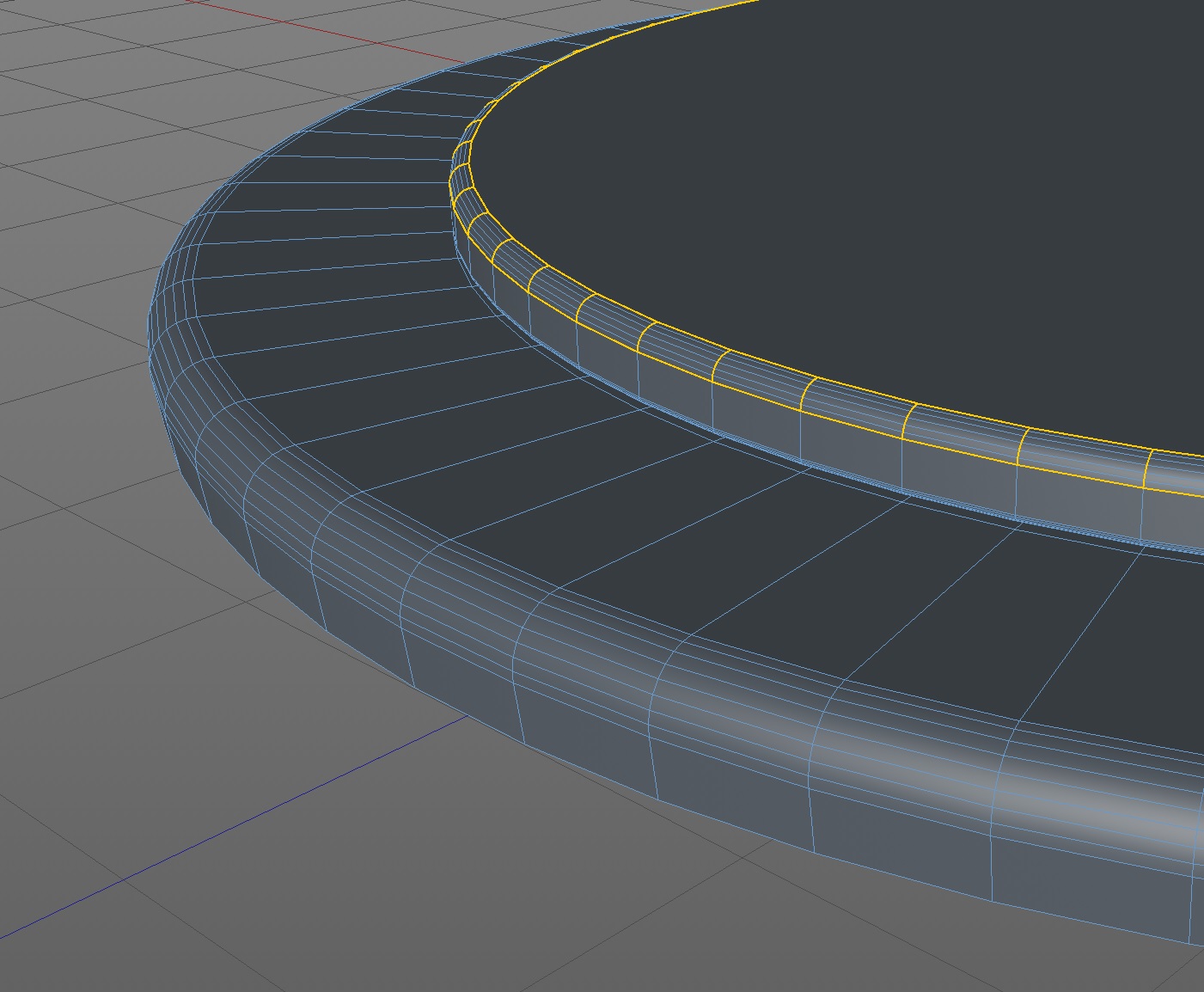

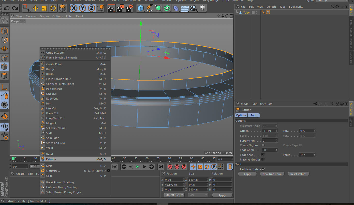

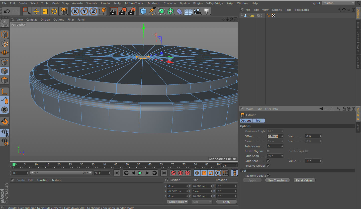

Chiudi foro è uno strumento veloce ma crea un tappo con poligoni irregolari, se avessi bisogno di quadrangoli dovresti usare un altro metodo, selezionando i lati ed estrudendoli con angolo di 90 gradi quindi seguendo le immagini che posto puoi ottenere regolari quadrangoli
