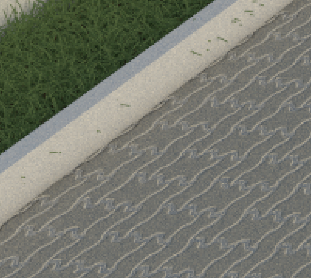

Buongiorno, ho creato un prato con FUR e l'ho delimitato con un cordolo.
L'erba attraversa il cordolo spuntando qua e la.. come posso fare perché si fermi contro il cordolo?
Immagino che vada creato un qualche oggetto che influenzi il comportamento di FUR ma non so come fare...
Messaggi: 10608
Re: Prato creato con FUR buca un cordolo
Spero che qualcuno mi smentisca ma ho la sensazione che non puoi farci niente, perche' sono peli tenerti on the fly e non so se sentono una superficie, non trovo infatti impostazioni nel tag che faccia capire come fermarlo pfiu

Credo che modificando il valore di gravità si riesca a non far crescere le foglie in orizzontale ma piu verso l'alto.. prova
luklor
Messaggi: 260
Iscritto il: mer feb 01, 2006 9:23 pm
Messaggio da luklor »
francesco_cossu1981 ha scritto:Credo che modificando il valore di gravità si riesca a non far crescere le foglie in orizzontale ma piu verso l'alto.. prova
Ciao, in effeti l'ho pensato ma vorrei cercare di mantenere inalterata la verticalità delle foglie.. pensavo quindi di creare una piccola striscia di prato a se stante a ridosso del cordolo nella quale modificare la gravità..
