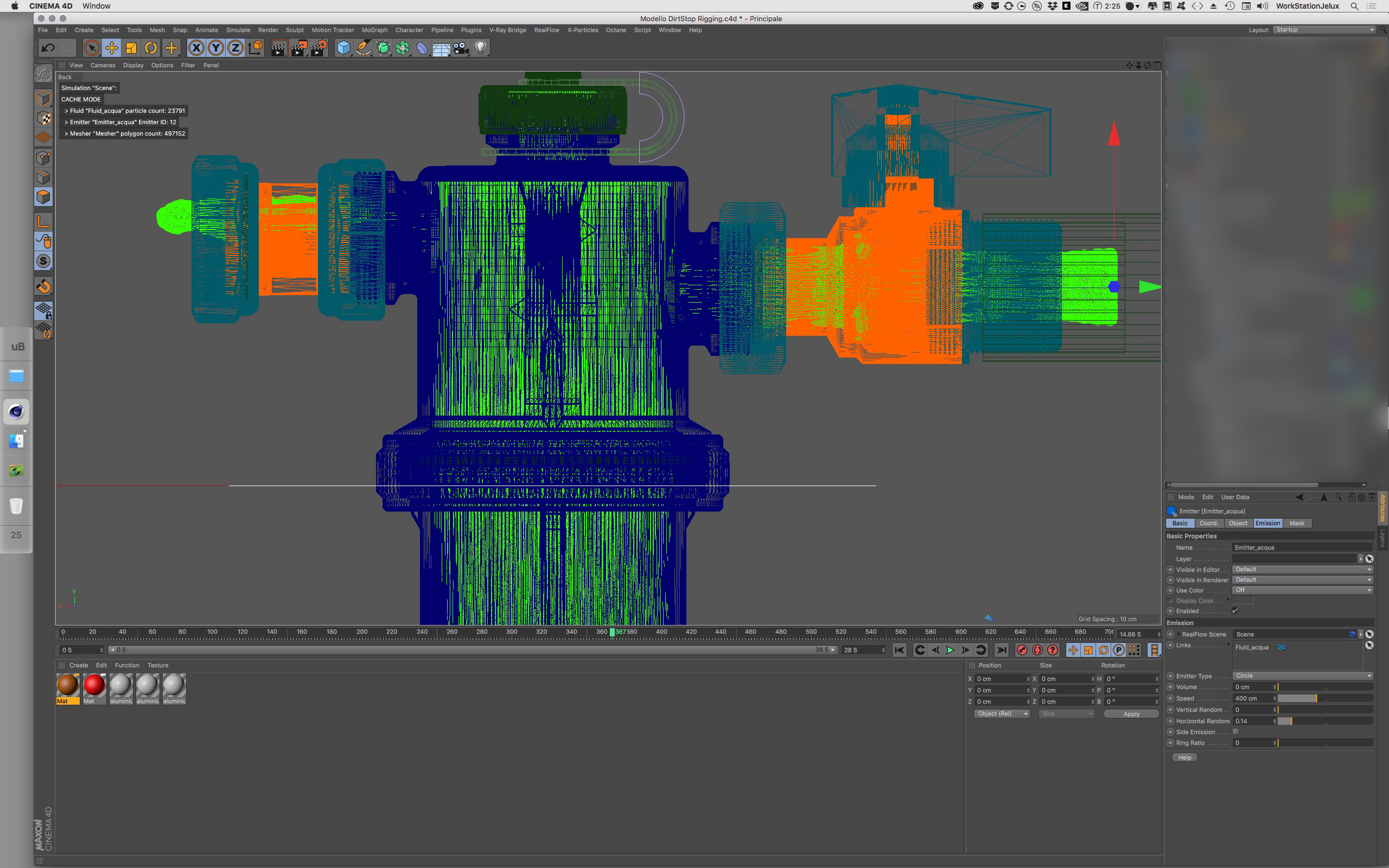

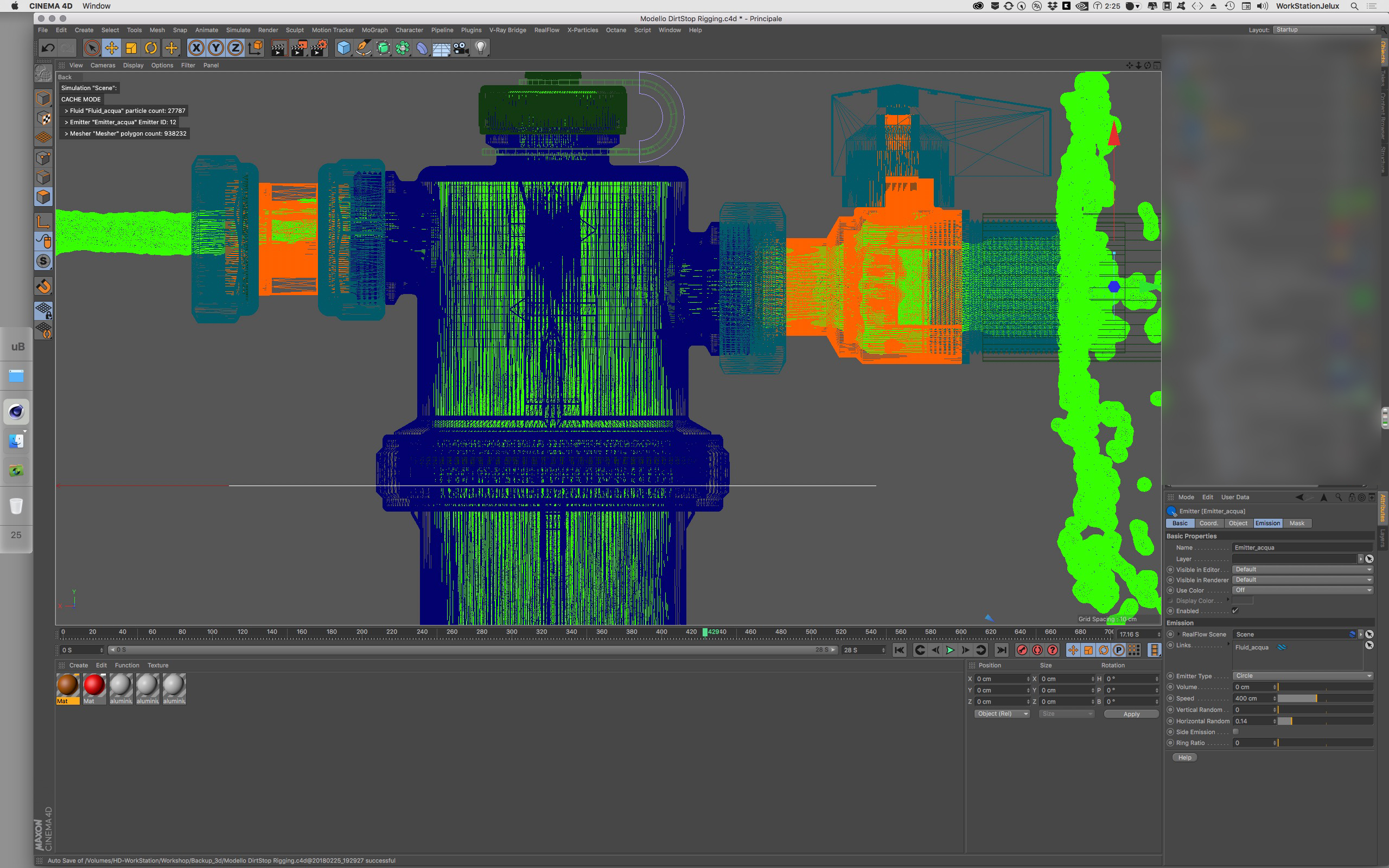

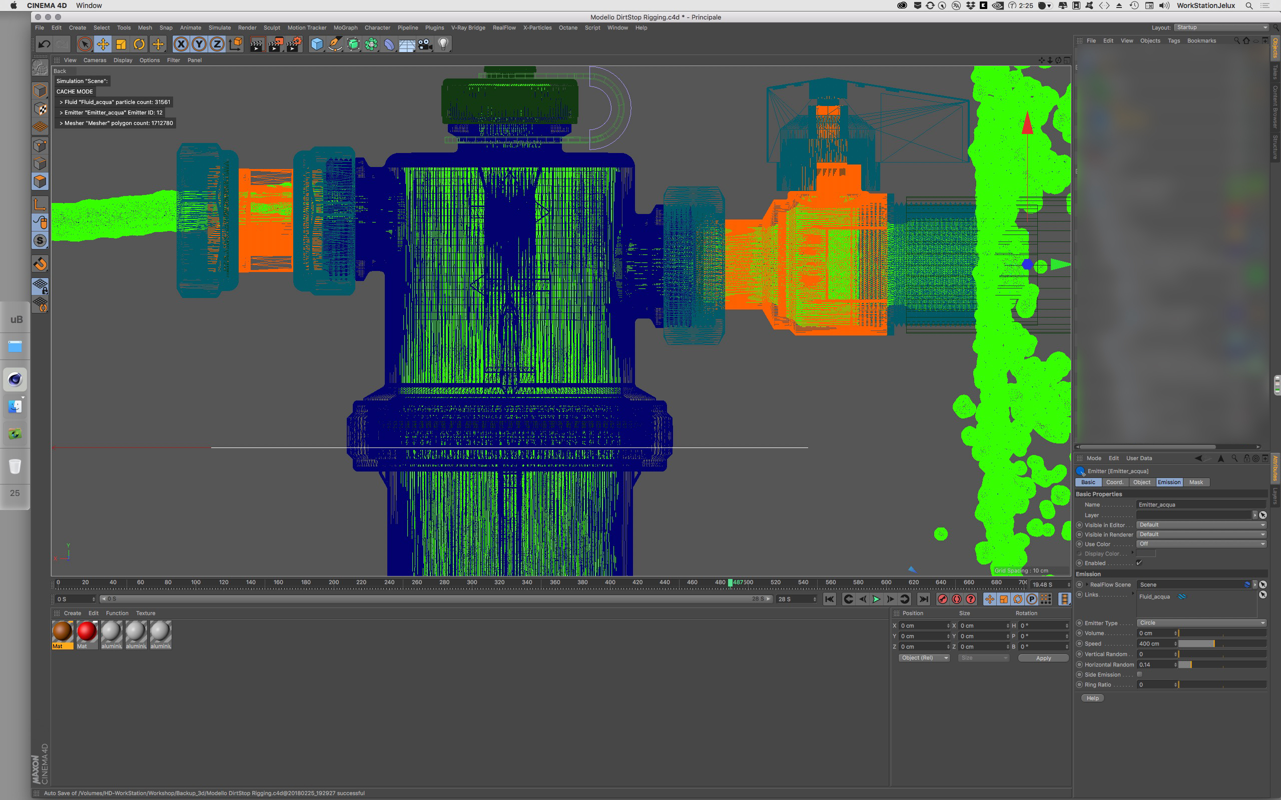

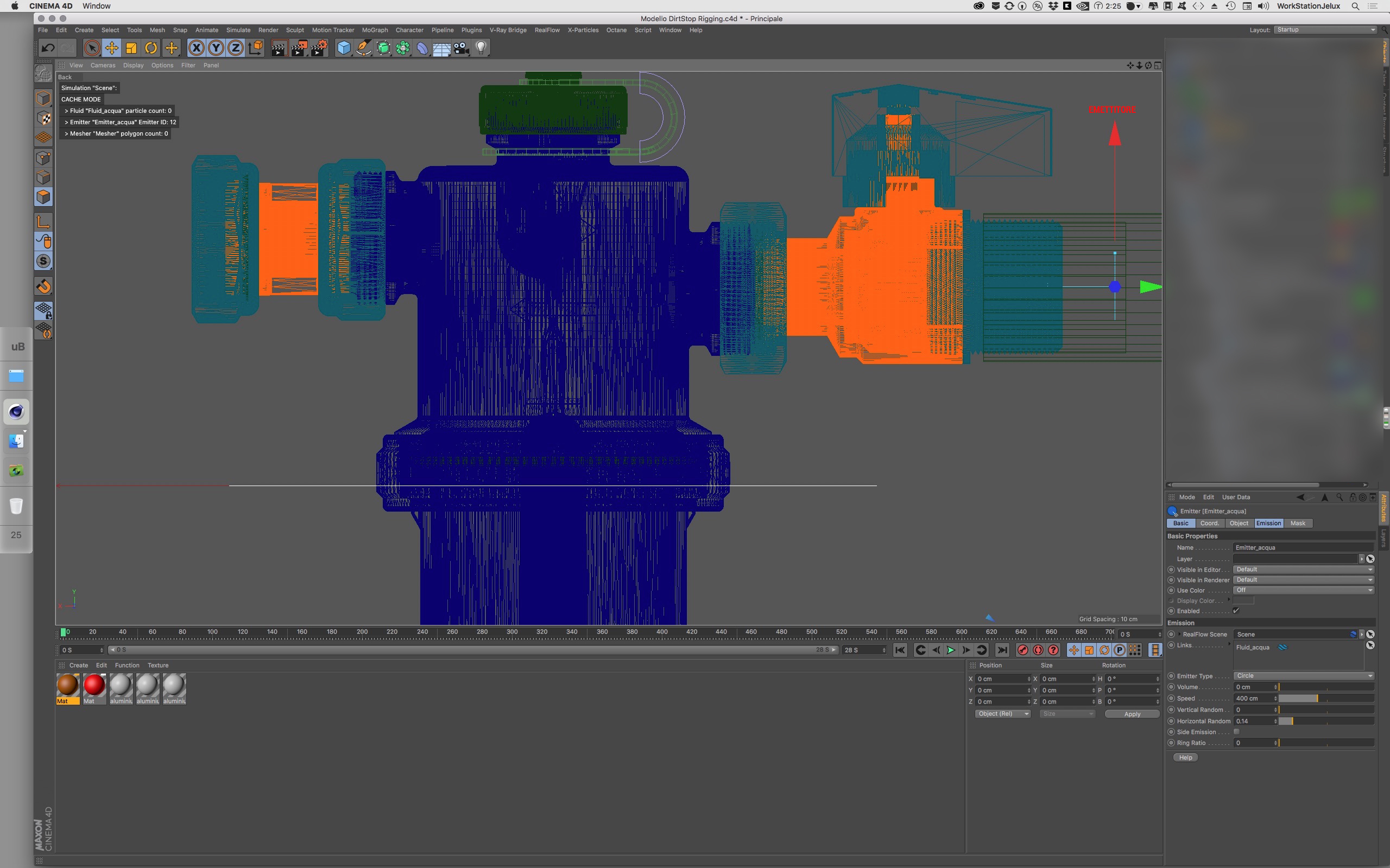

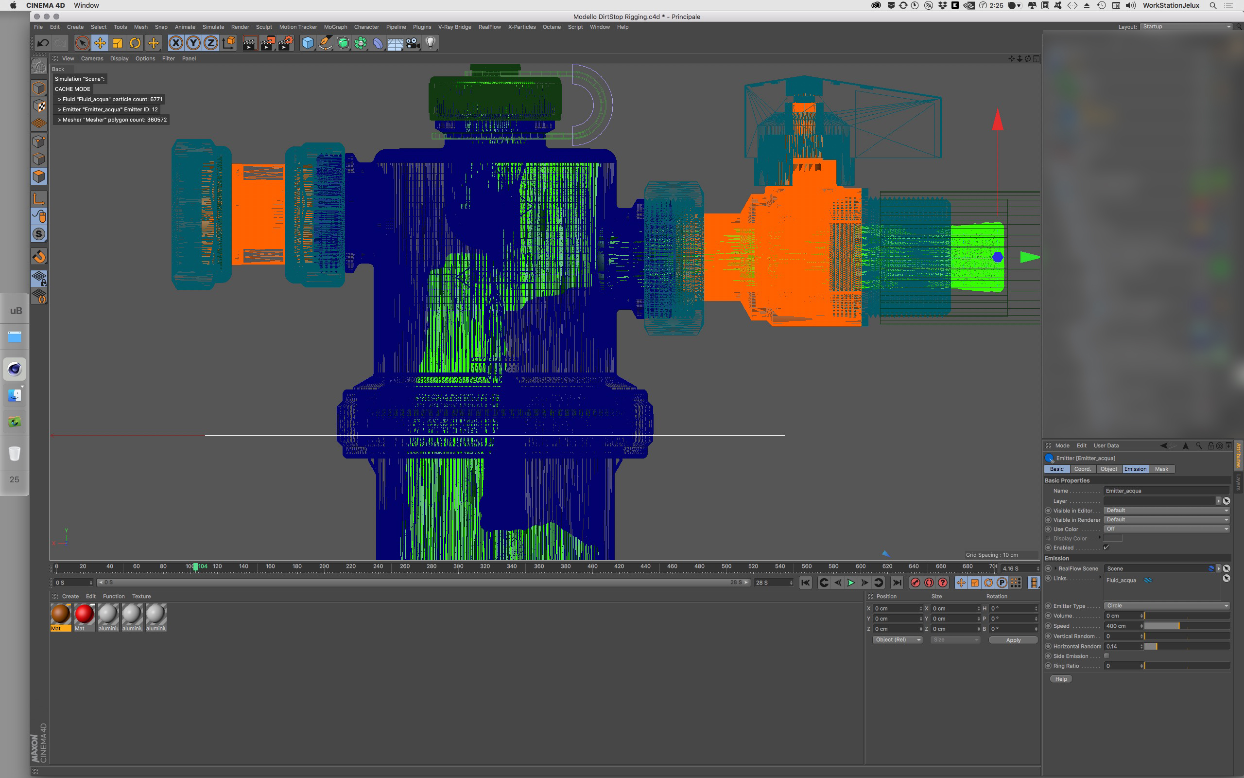

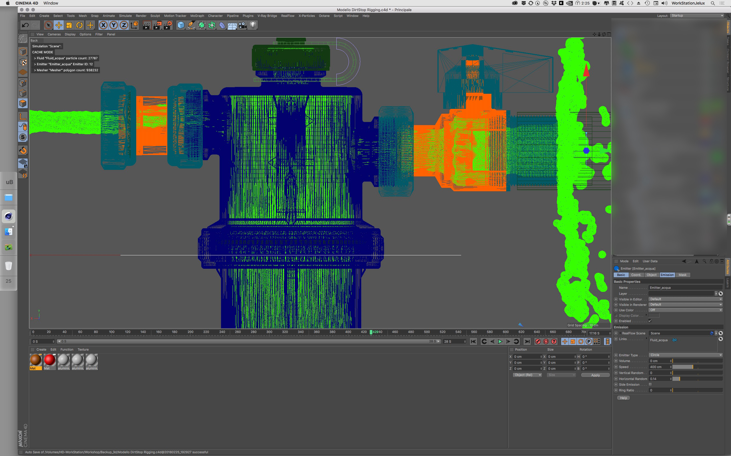

Non riesco a trovare i settaggio da usare per regolare la decadenza delle collisioni. mi spiego meglio , ho inserito il tag rf collider al modello e tutto funziona bene ma solo per un po'. Durante la simulazione di rf il 90% delle particelle rimangono dentro il modello , appena il modello si riempie completamente alcune di queste escono fuori oltrepassando il modello, soprattutto dalla retro dell’emettitore. In più l’uscita dell’acqua non e regolare, io vorrei controllare la pressione dell’acqua per simulare il passaggio all’interno delle condotte idrauliche, ma ho qualche difficoltà, forse lo posso risolvere controllando meglio la Mesher ma non sapendo i parametri da regolare sto perdendo un sacco di tempo a fare prove su prove. Non ci sono buchi o altro su modello, quindi deduco che sia una questione di parametri di rf. Immaginate un cilindro con due fori, una entrata a destra e una uscita a sinistra. Non so se dipende dal tag o del modello o da altri parametri di rf. Purtroppo per motivi di accordo con il cliente non posso allegare il modello ma allego qualche foto del modello.
Le immagini le ho inserite al contrario dovete vedere prima l'ultima poi la prima
Un suggerimento???? grazie mille
l'acqua esce da dietro
per il momento tutto ok
fotogramma 0
fotogramma 0

C'e un demone chiamato kill isolated particles.....che serve proprio per questi casi, durante la simulazione qualche particella si comporta in maniera imprevedibile per via dei parametri di calcolo che a volte sono a bassa risoluzione.
Questo demone uccide le particelle isolate.....prova a inserirlo nella tua scena e vedrai che 99/100 risolvi alla grande
