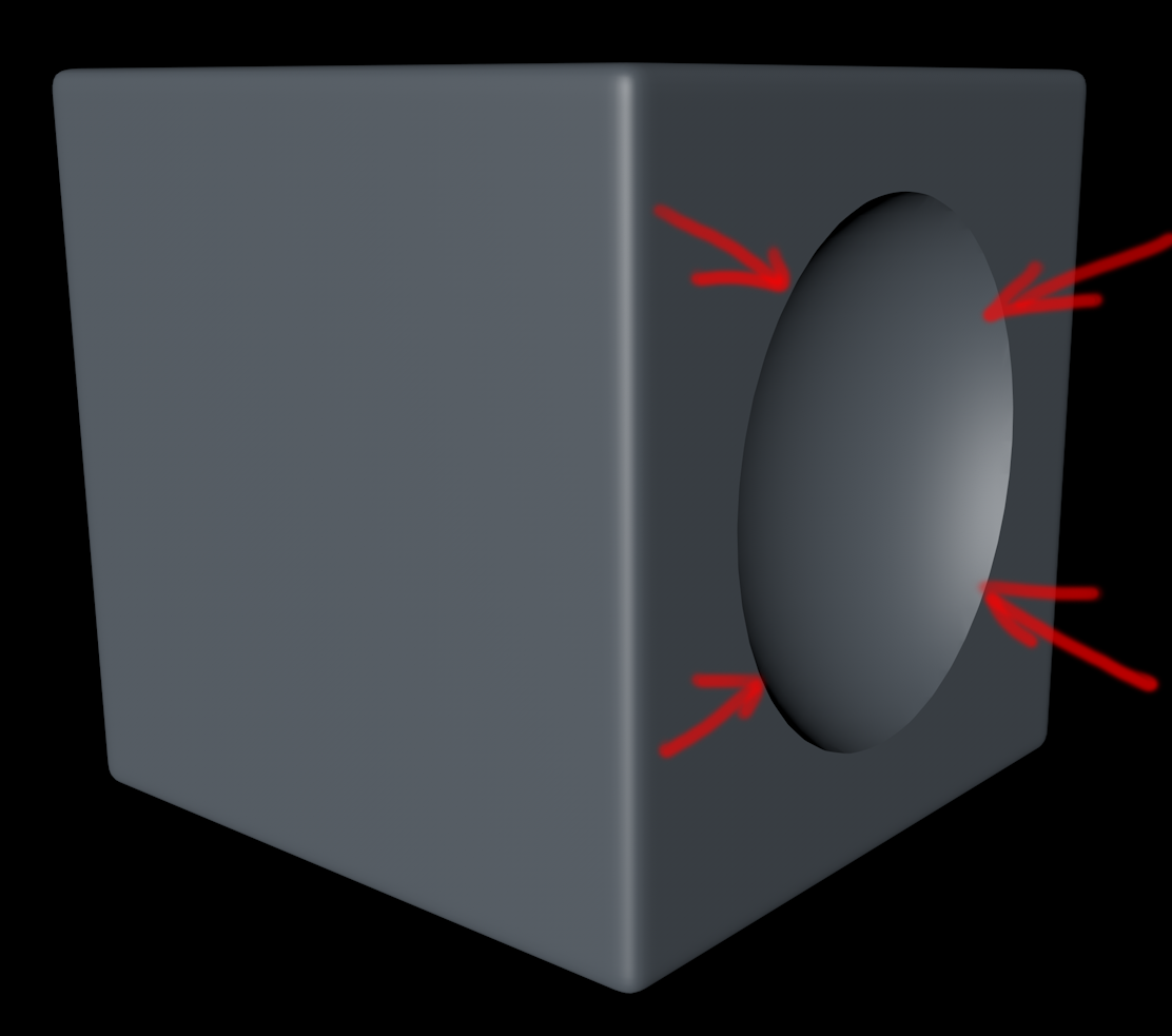

Buongiorno a tutti, solitamente modello i miei oggetti con rhino ma in questo caso essendo un oggetto "organico" ritengo sia più adatto modellarlo con c4d.
Per cercare di capire come fare, ho iniziato col costruire un cubo, aumentarne la suddivisione delle facce. Ho poi ho creato una sfera e sottratto la sfera al cubo mediante booleana e fin qui tutto bene.. Pensavo mediante la superficie di suddivisione di arrotondare gli spigoli del tutto ma il primo problema col quale mi scontro è come fare ad arrotondare il passaggio tra il piano e il foro/fori...
Poi una volta fatto questo avrei il problema di rendere la forma irregolare, come una vera forma di formaggio..
Qualcuno esperto in modellazione saprebbe darmi qualche indicazione?
Grazie

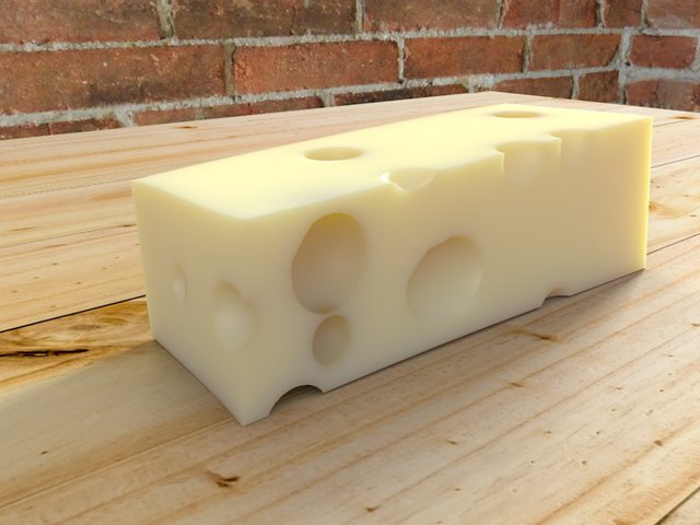

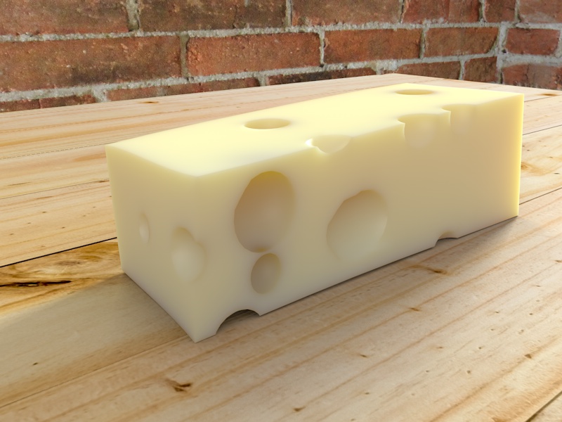

Ti do alcuni consigli su come modellare una cosa come questa:
Parti da un cubo ben suddiviso, per esempio parti da un cubo lo ridimensioni a 10x4x4 cm e lo suddividi a 6x6x12, 12 nella parte lunga chiaramente e premi C o il bottone per renderlo editabile
Ora prepara una sfera della dimensione di un buco del emmental, premi C, ora fanne una decina di copie e con lo strumento per scalare modificale rendendole ovali e/o appiattendole su alcuni lati, quindi sempre con lo strumento scalare falle in dimensioni diverse.
Sposta le sfere appoggiandole al cubo in profondità diverse per creare i buchi
Inserisci tutte le sfere in un oggetto nullo
Crea una booleana ed inserisci il cubo di formaggio e sotto il nullo
Rendi editabile e crea un deformer FFD con vari grid point tipo 4 nei lati corti e 6 o 8 nel lato lungo
Muovi un po i punti per rendere la fetta meno regolare.
Ora si tratta dell'illuminazione e del materiale che dovrà essere un subsurface scattering
Appena ho tempo parto da zero e creo gli screenshot per fare un minitutorial e se dovesse piacere ad Elisa lo potrà pubblicare

maruzzella ha scritto:Ti do alcuni consigli su come modellare una cosa come questa: Appena ho tempo parto da zero e creo gli screenshot per fare un minitutorial e se dovesse piacere ad Elisa lo potrà pubblicare
Caspita, bellissima, è proprio il risultato che vorrei ottenere! un minitutorial sarebbe fantastico :-)
