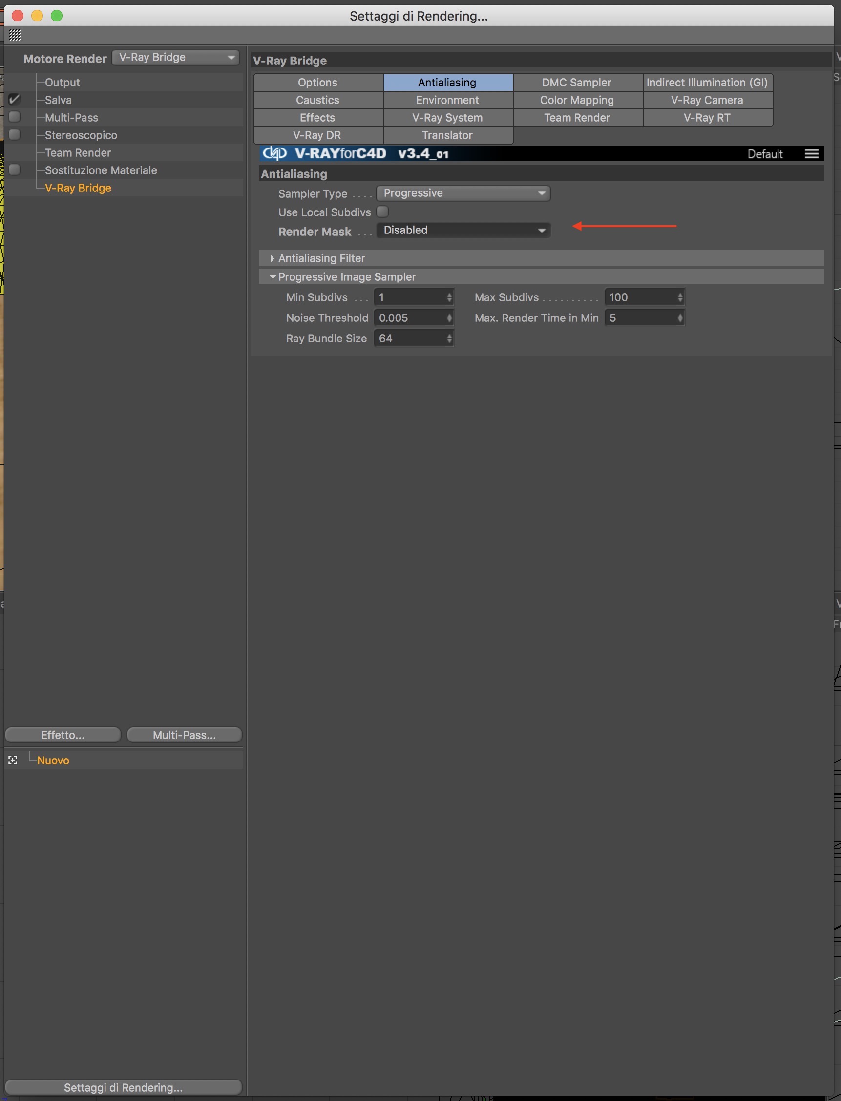

Grazie per le risposte!, ma non sono riuscito ancora a capire dove devo andare... qualora andassi su Antialiasing ---> Render Mask object non mi da nulla il render viene nero!!

Devi attivarlo e inserire gli oggetti che vuoi renderizzare.
Se non ho capito male questo (più o meno a metà pagina) può esserti utile: http://angeloferretti.blogspot.it/2017/ ... c4d19.html

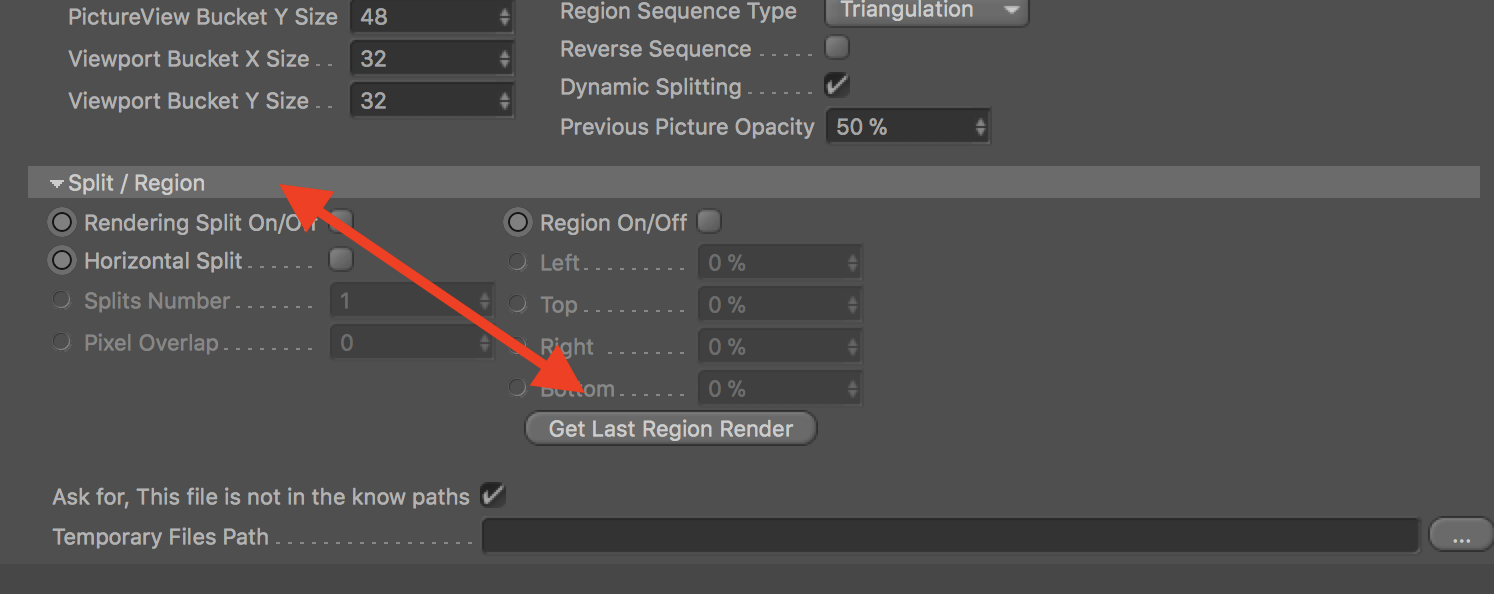

lo trovi qua quello di vray.

masterzone ha scritto:lo trovi qua quello di vray.
Credo che questo sia nella vecchia versione di Vray!
