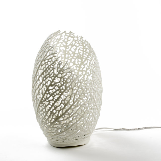

Buongiorno amici del forum chiedo un altra volta il vostro aiuto perchè non so da dove partire, o meglio non so la tecnica più giusta per ottenere ciò che voglio /mi hanno chiesto. Come da immagine dovrei modellare una lampada del genere , con lo stesso effetto della sua superficie, come mi consigliate di procedere? Le ramificazioni devono essere come quelle nella prima immagine . Sapresti aiutarmi ? spero di si grazie per la cordiale attenzione

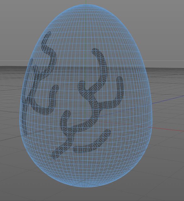

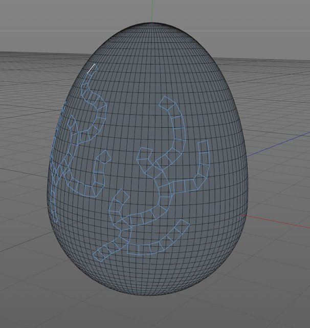

Farei così: crei il tuo "uovo" su cui sviluppare la superficie di "corallo", la fai bella fitta, con un alto numero di suddivisioni (una sfera molto suddivisa, rendi modificabile e scali leggermente la semisfera superiore in modalità punti o poligoni) attivi lo snap su poligoni (solo poligoni, togli il resto), con la poligon pen imposti un raggio piccolo e "pennelli" sulla superficie, ti disegnerà dei quadrangoli col raggio del pennello. lavoro da fare a manina con molta pazienza, non so se esistono dtrumenti dedicati a questo tipo di modellazione. in una modellatore poligonale come cinema quella indicata mi sembra la strada più semplice (che poi semplice non è).

quando hai finito li estrudi e metti in una HN.

grazie a tutti ragazzi , chi mi ha commissionato questo lavoro mi ha fatto sapere ora che praticamente non sarà un "uovo" ma sarà questo in realtà la superficie da ricoprire , praticamente quell'enorme cozza che si vede sulla sinistra :( , cmq si penso anche io che con la poligon pen dovrei riuscirci , grazie a tutti davvero per i consigli vi renderò partecipi di eventuali sviluppi :)
