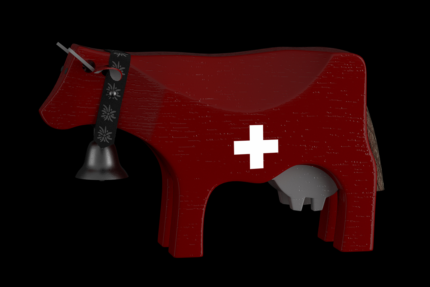

Messaggio da luklor »

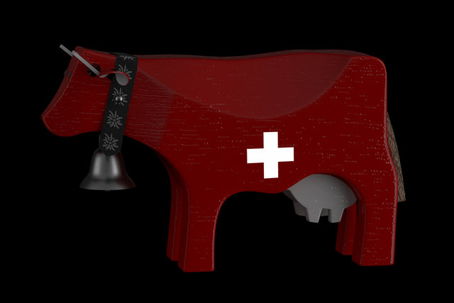

Buongiorno, ho renderizzato una mucca in legno verniciata di rosso e devo inserire una croce bianca (come montaggio fatto in photoshop allegato) che mantenga le stesse venature del materiale rosso realizzate con il canale bump. Non sono molto pratico e non riesco a trovare la strada ottimale per farlo. Qualcuno mi potrebbe speigare come farlo? Ho scritto sul forum v-ray in quanto il rendering è stato fatto utilizzando v.ray e i suoi materiali.
In Keyshot c'è la funzione "etichetta" che permette di farlo facilmente ma in c4d non saprei proprio come fare.. (ho fatto delle prove con BP-UV guardando dei tutorial ma non ci sono riuscito.
Grazie

Ciao, puoi semplicemente creare la texture alpha per rendere la croce con sfondo trasparente. Successivamente, butti il materiale croce sopra il materiale rosso che simula il legno e attivando l'opzione "mixa texture" ti va a creare la fusione di entrambi i materiale (legno e croce). Spero di essere stato chiaro :)

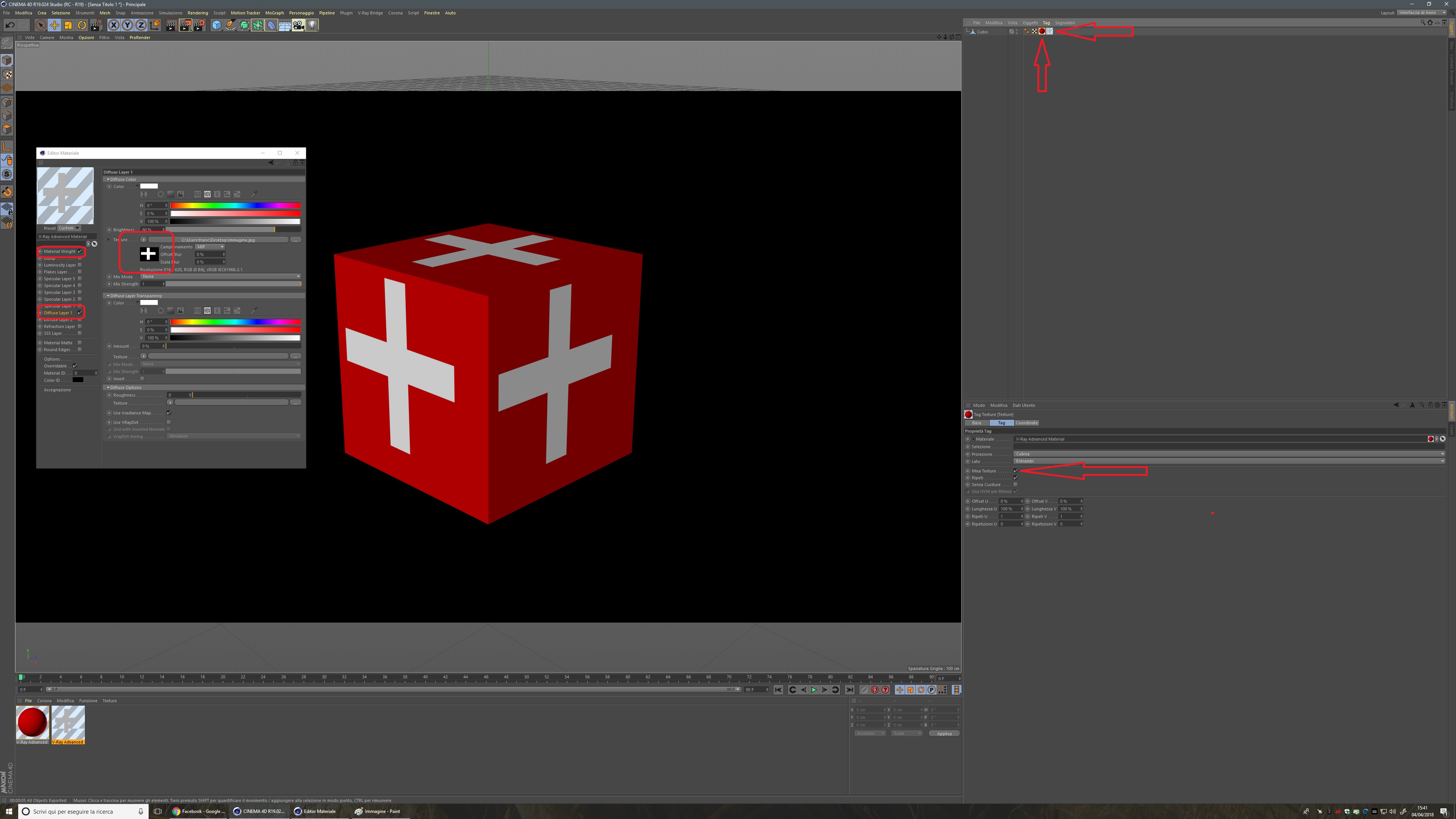

Guarda, è facile :) Ti ho fatto un esempio veloce così lo capisci meglio. Ti ho cerchiato in rosso i pochi passaggi da fare

Allora:
- Crea un nuovo Vray-Advanced Material
- Metti la texture croce nel "Diffuse Layer"
- Metti la texture croce anche nel "Material Weight". Metti la spunta su "invert" s'è necessario (in modo da creare lo sfondo trasparente della croce).
- Prendi il materiale creato e lo applichi sul mucca, insieme al materiale Legno (da sinistra verso destra: legno - croce).
- Seleziona entrambi i tag materiali e clicca su "Mixa Texture" e togli la spunta "ripeti" al solo materiale Croce.
Già così hai quello che vuoi ottenere. Poi devi regolarti con le coordinate del materiale per spostare la croce sulla mucca.
Inoltre, nel materiale Croce nel Material Weight puoi regolare l'intensità della texture con il "Mix Strenght".

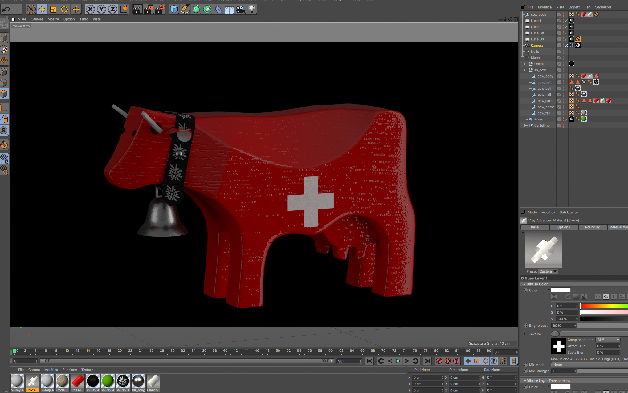

Ho fatto come mi hai detto e funziona, solo che se attivo la spunta ripeti mi riempie la mucca di croci mentre se lo disattivo non vedo nessuna croce. credo che si trovi da qualche parte ma non capisco come fare a posizionarla...
Altra considerazione è che se riduco le dimensioni U e V della texture immagino che si riduca di dimensione anche il bump del legno...

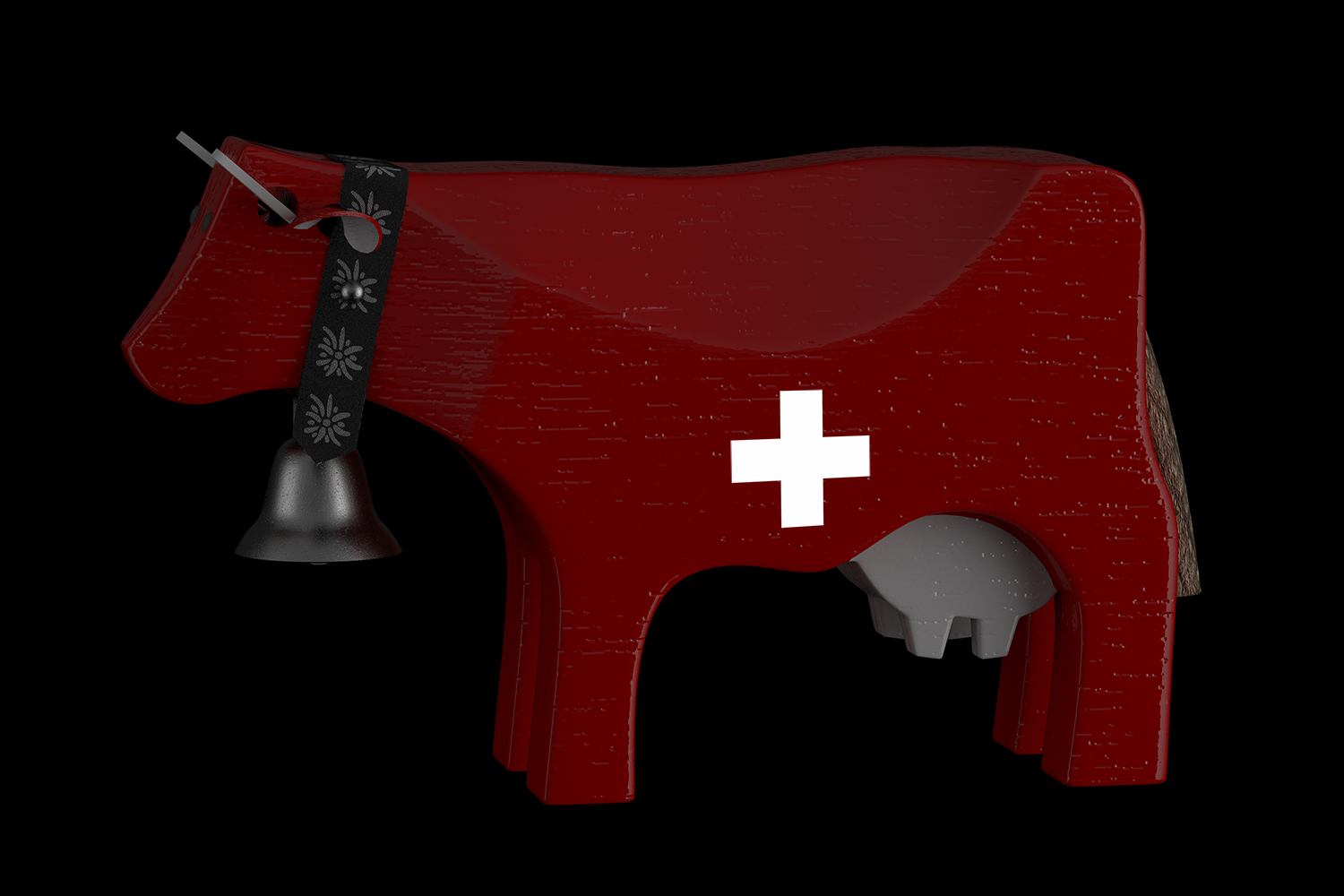

Ok funziona perfettamente,

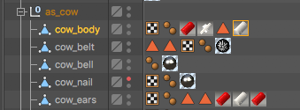

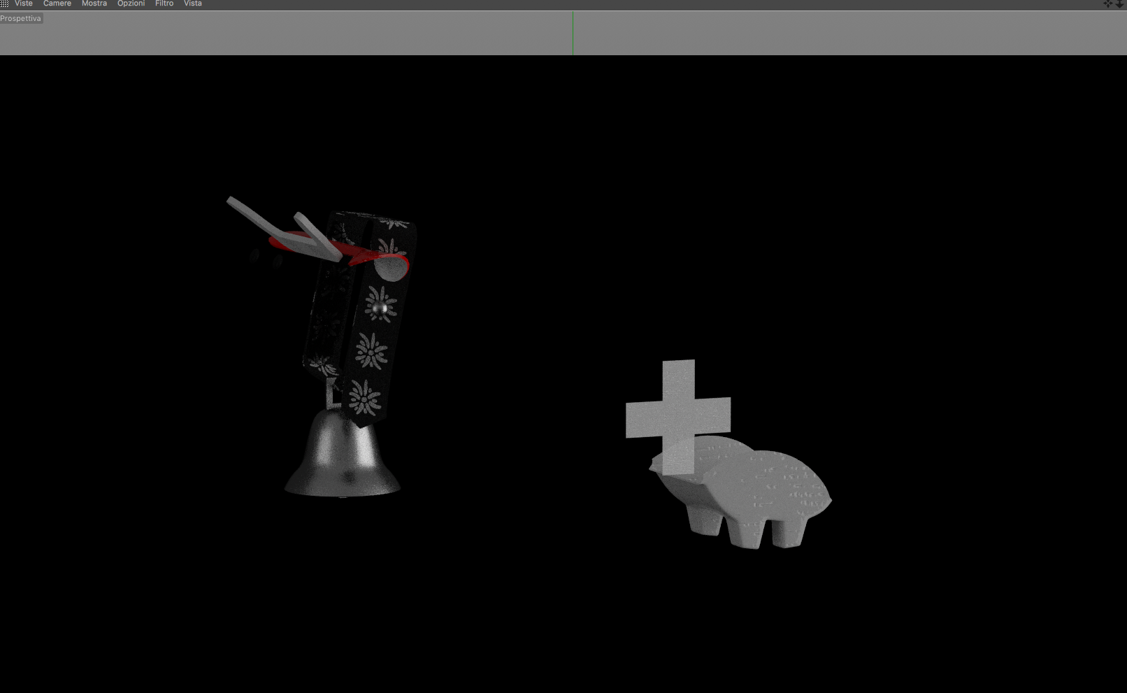

Solo mi resta il problema delle tette delle quali ho salvato una selezione.. Quando gli trascino sopra il materiale bianco (non bucato dalla croce) tutta la mucca diventa trasparente tranne la croce e le tette... allego immagini...
Schermata 2018-04-04 alle 16.54.06.png (103.78 KiB) Visto 3398 volte
