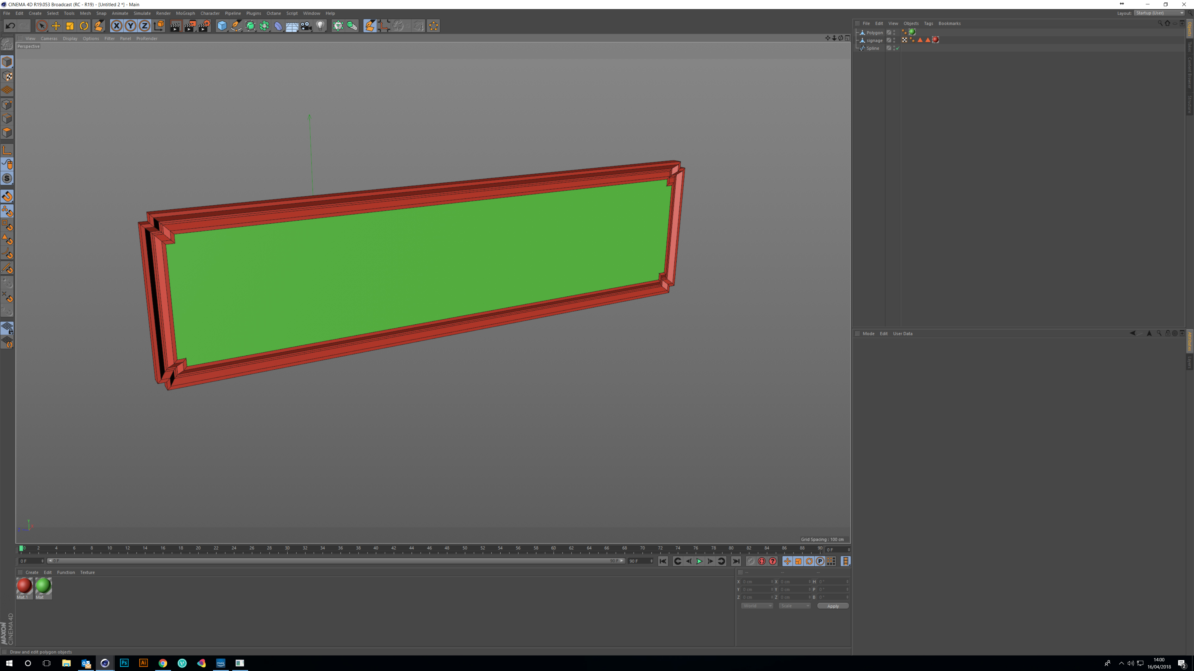

ciao a tutti,
mi si sta presentando un problema mai riscontrato prima.
praticamente quando metto un oggetto a figlio di un altro, questo cambia posizione
qualcuno sa il motivo?

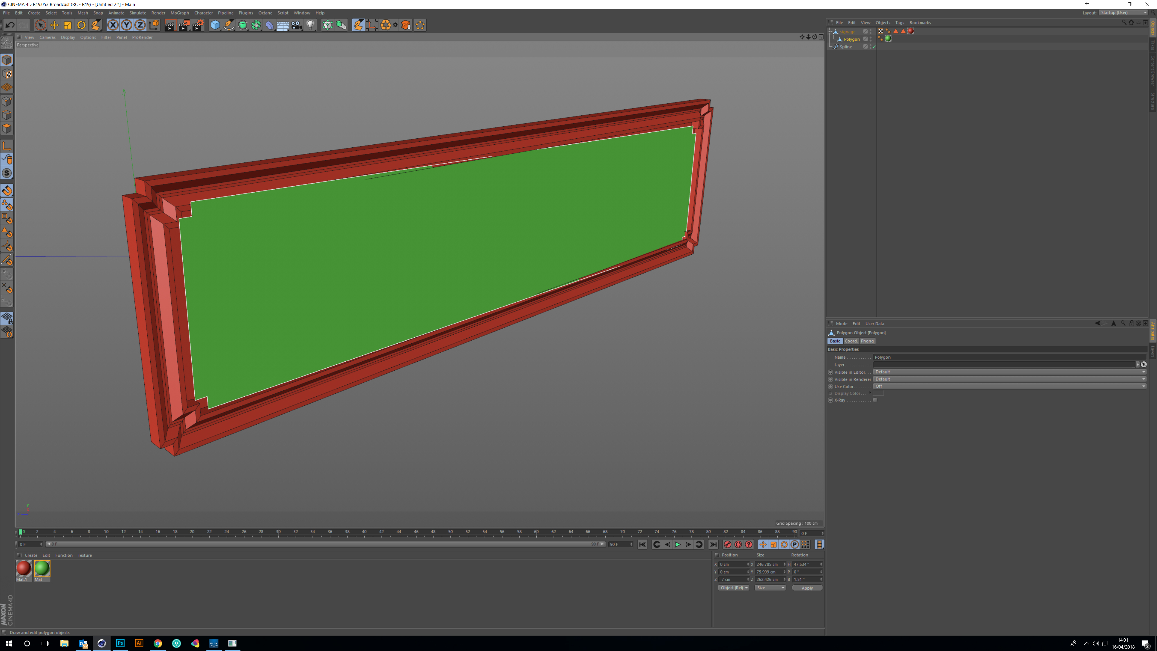

trovato il problema:
in pratica, non volutamente, la scala dell'oggetto padre nel tab attributi era 0.957....il che mi s........a il tutto ogni volta che ci inserivo l'oggetto come figlio.
non so cosa mi é successo in quel file, tutto e andato....ad esempio la vista top, pur avendo denominazione top era come se fosse front, la front era come se fosse top, la side era ruotata di 90 gradi.
comunque, sistemata la scala, e copiato tutto in un nuovo file.....
