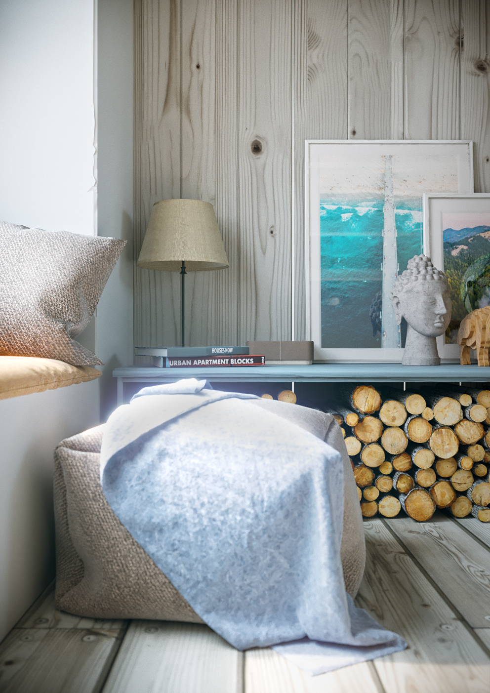

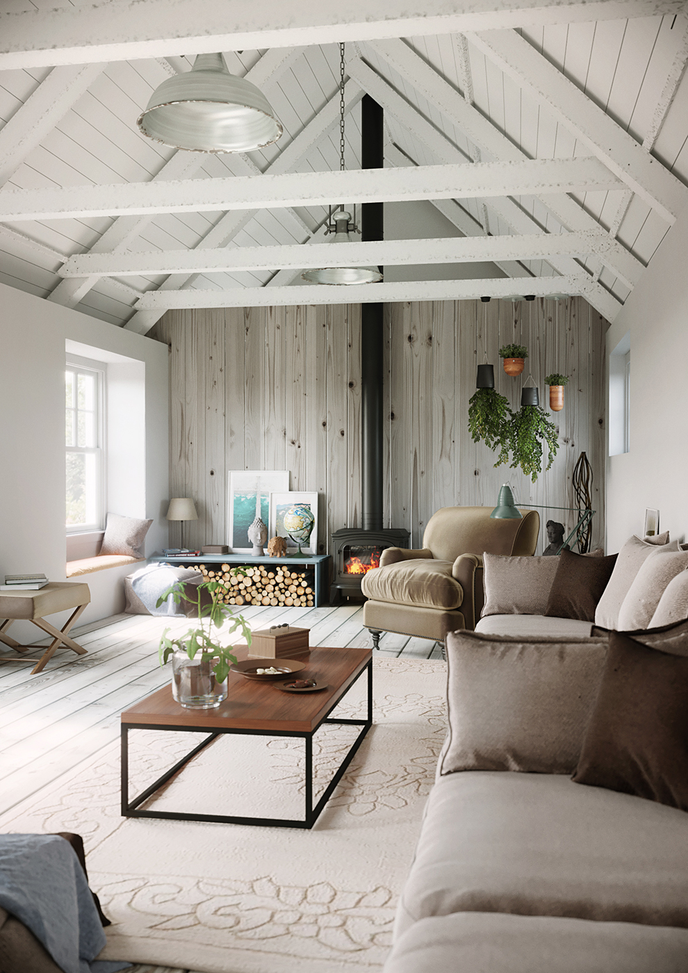

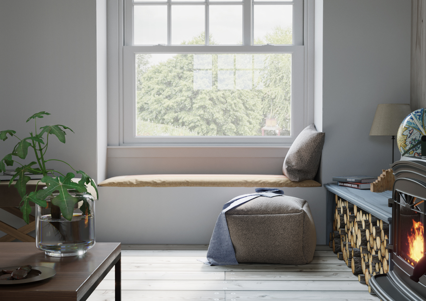

Ho iniziato un lavoro , che poi è stato convertito in un altra immagine, quindi mi sono un pò divertita nel finire di assemblare questa stanza che non è piu stata usata per lavoro e a provare finalmente Corona su un progetto.
Salvo 3/4 crash che ho avuto, ma li ho fatti su un iMac i5 con 8 gb di ram poverino, comunque li ho avuti perlopiù mentre renderizzavo qualche regione di render o quando fermavo il render interactive, ma devo dire che è davvero molto più veloce di quanto pensassi.
Ho usato un semplice Hdr e alle finestre le portal light che effettivamente velocizzano molto.
Ho impostato un livello di noise finale del 5% e poi il denoise che fa bene il suo lavoro (non ho provato tramite trasparenze ancora) e devo dire che la semplicità di utilizzo è davvero fantastica.
I materiali sono ancora un pò limitati ma alla fin fine si riescono a fare tutti i materiali comuni, poi certo se andiamo a cercare il pelo nell'uovo e ci spingiamo su certi materiali particolari probabilmente iniziamo a trovare qualche difficoltà.
Una cosa che è davvero divertente usare sono i LUT , alla fine volendo si puo davvero quasi omettere il passaggio in photoshop se non si vuole fare chissà cosa. Ho un po' esagerato con il Bloom in una ma mi sono fatta prendere la mano dalle prove.

io ci lavoro da 1 annetto costantemente su Corona, Vray lo tengo installato per poter convertirci i materiali e passarli in Corona altrimenti lo avrei disinstallato con grande felicità.
I crash non dipendono dal Mac ma dalla build lo fa anche a me che ho 48GB di Ram.
sui materiali con un pò di pratica non hai limitazioni e dove corona non prevede soluzioni puoi usare quelle standard di cinema. I LUT i BLOOM i GLARE lo SHARPEN etc etc sono dei democratizzatori ( hahaha ) vanno a compensare magari illuminazioni un pò piattine ... ci spari un bel LUT + filmic shadow + contrast e via.
Commentando la tua immagini ti sei detto tutto da sola... alcuni materiali sono un pò da rivedere soprattutto piante e tessuti.
In cuor mio mi auguro che un giorno noi tutti si possa avere un motore di rendering al passo con quello di 3ds max :(

grazie , si alcune stoffe in particolare quella infondo della poltrona sono prove che facevo cosi sui materiali, sicuramente un po esagerato eh, anzi senza dubbio :lol: , ma poi alla fine non dovendolo consegnare a nessuno l'ho lasciato cosi .... le foglie invece alla fine hanno normalissimo colore, traslucenza forse da aumentare a quelle infondo che sono piu vicine alla parete e che altro...bump alcune e normal altre ma comunque mi sa che l'ho messo troppo leggero, ma sono lontane... e niente altro alla fine a parte la poltrona son tutti materiali basici. Pero' mi piace molto la semplicità e la resa che viene con diciamo poco sforzo...
