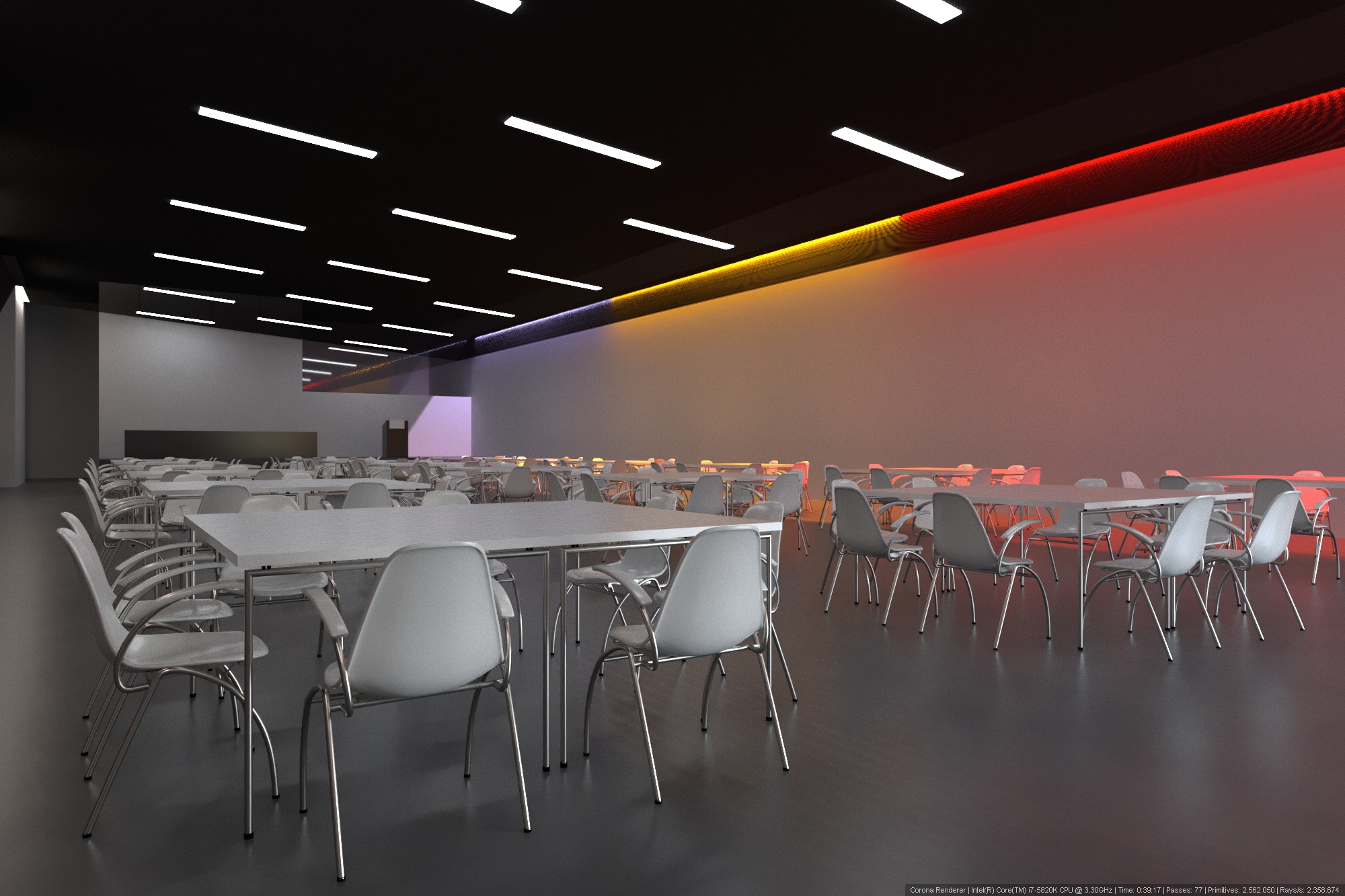

Prova fatta creando tre luci con colori diversi. Con la sfumatura non ci sono riuscita. Come vi sembra?

Ciao, ma perchè non usi un'illuminazione con un materiale tipo gradiente?

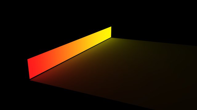

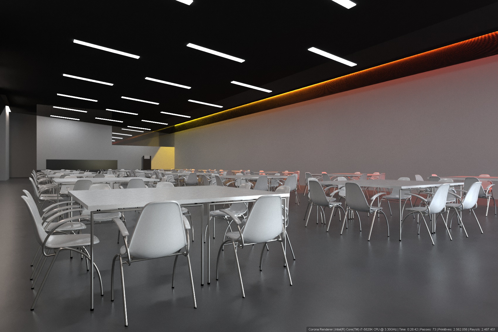

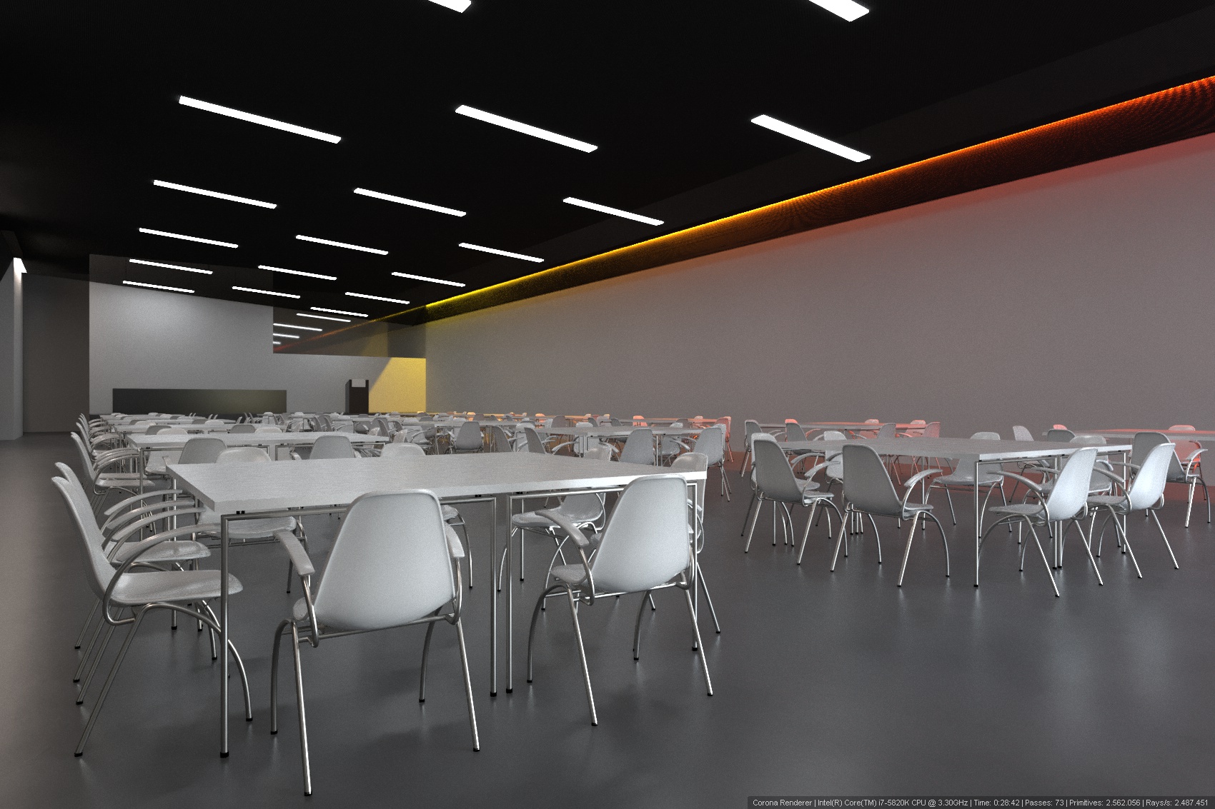

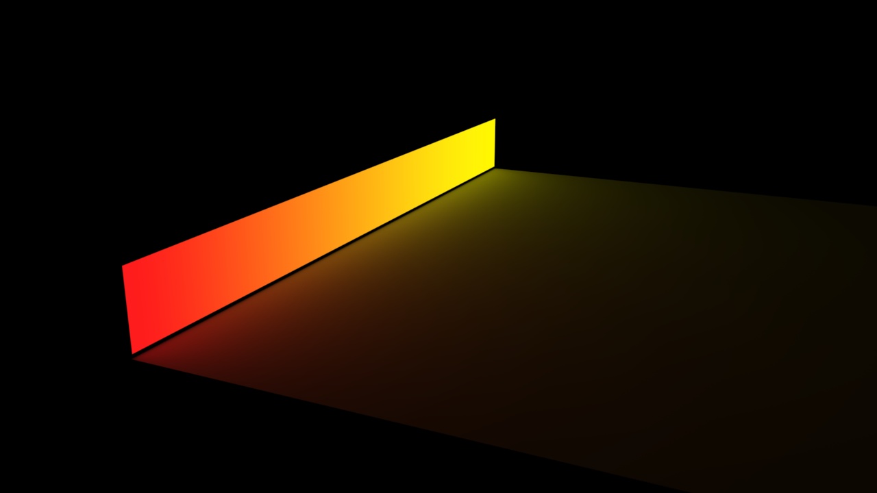

In questa prova per l’illuminazione ho usato Light material con gradiente di colori e con una intensità 10. Sul muro si vede poco l’effetto rispetto all’immagine precedente. Nei settaggi di Corona Light non c’è la possibilità di applicare una sfumatura/gradiente? Non ho trovato.

il light material va benissimo ti basta solo alzare sopra l'intesity e vedrai che la potenza aumenta
