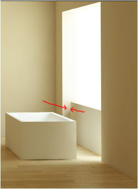

Ho, al solito, un problema con la distanza di oggetti da parete.
Non riesco a fare aderire il mobile alla parete.
Allego un particolare con info.
Grazie per la Vs. cortese attenzione.
Allmark
Particolare evidenziato

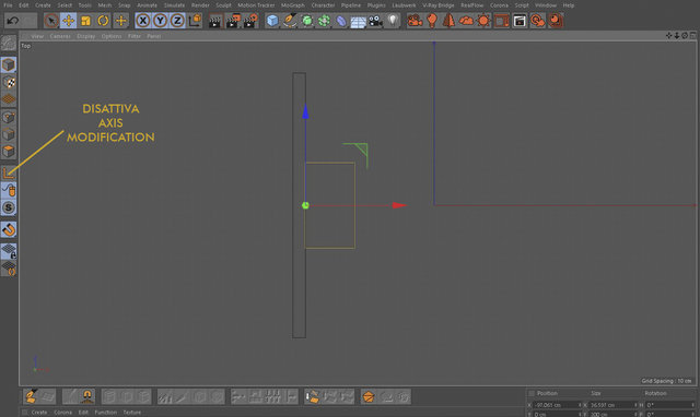

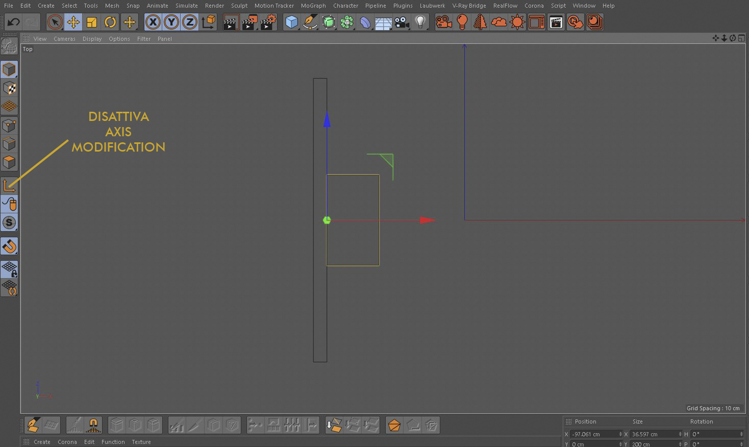

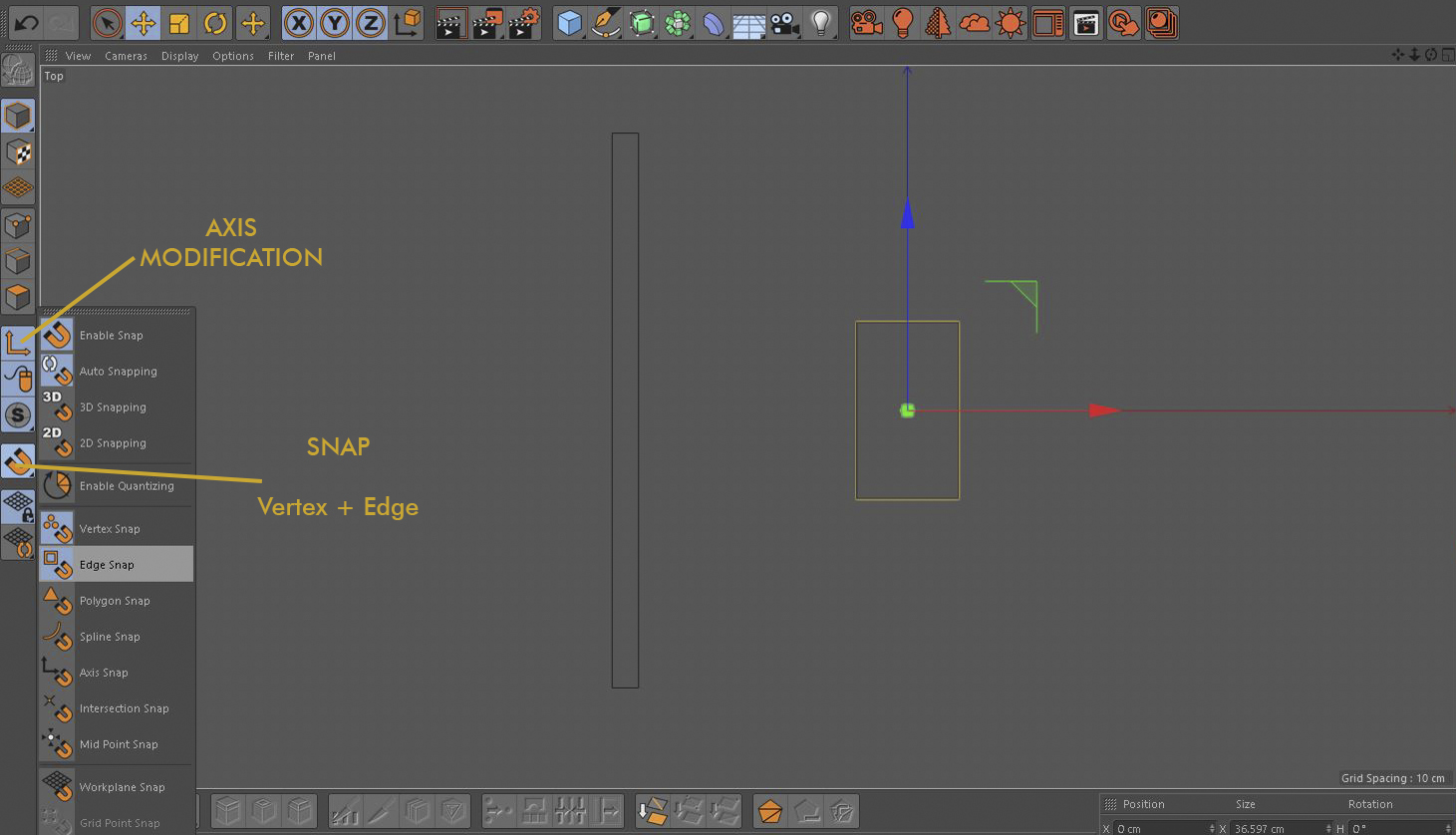

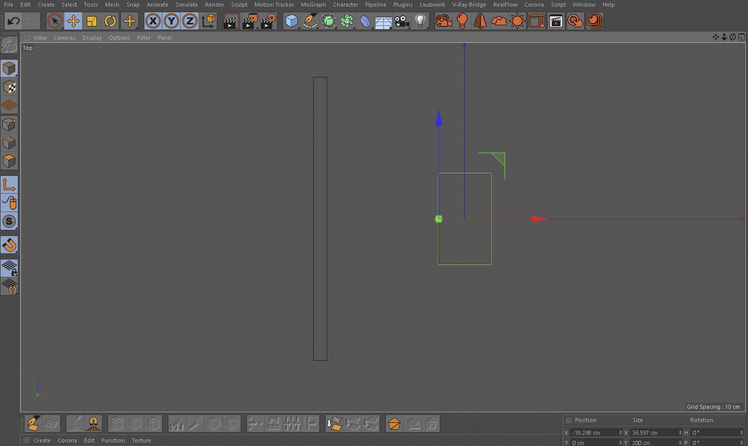

Io farei un gruppo di tutto il mobile bagno -> abiliti l'Axis Modification rispetto al gruppo -> Attivi gli snap (prestando attenzione ad attivare sia il vertex snap che l'edge snap)
sposti l'asse del gruppo nell'estremo che vuoi poggiare al muro, grazie agli snap riesci ad agganciarti facilmente
disattivi l'Axis Modification -> sposti il gruppo, e grazie agli snap sempre abilitati ti attacchi perfettamente

Allego un'altra immagine.
Cordialmente
allmark
Nell'immagini prerender con il difetto.
