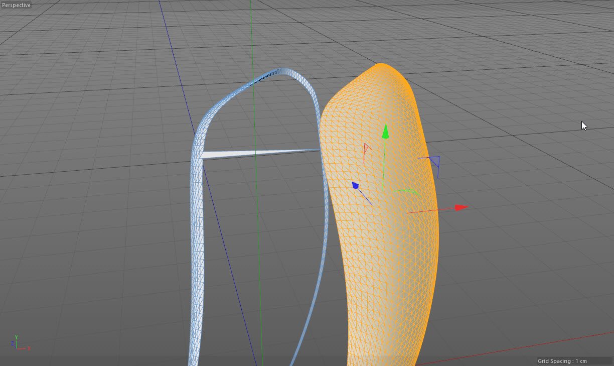

non so se hai notato ma il poligono è disconnesso.....sarà mica per quello che ti vanno in crisi tutti i formati? hai provato a dare un ottimizza prima di esportare?
inoltre non ha spessore e non so se sia un bene per la stampa (però sulla stampa 3d non ho esperienza quindi potrei anche sparare una fesseria)

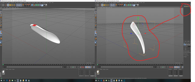

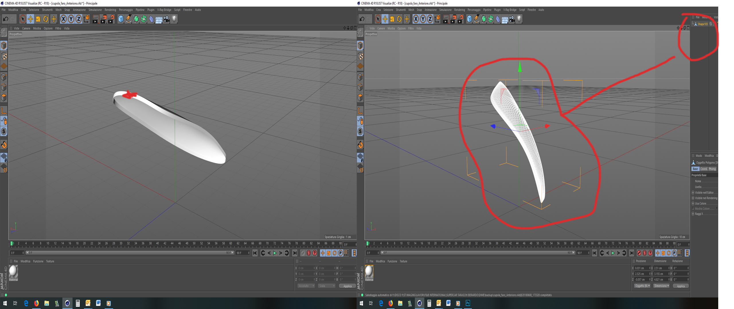

Ciao Matteo qualcosa non mi torna.. lo stesspo pezzo che hai te per me è uno solo oggetto come ti allego nella foto. Non è staccato il bordo, non capisco perchè tu lo veda cosi.. L'oggetto non va stampato in 3d perchè è un faro e va fatto di plastica trasparente (non so che plastica sia ma non si può fare con stampa 3d altrimenti andava bene pure un poligonale). I n pratica devo avere lo stesso oggetto ma convertito in nurbs.. S3ew non è possobile convertirlo allora devo rimodellarlo in nurbs?

Si è disconnesso, se selezioni tutti i poligoni del bordo li puoi muovere e vedrai che sono disconnessi dal tappo superiore
