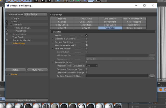

Purtroppo non ci sono ancora riuscito. Ho avuto un barlume di speranza quando ho trovato la voce "Save VFB images" nel pannello translator di Vray, ma quel che sono riuscito ad ottenere è solo il trasferimento di tutti gli elementi nel visualizzatore standard di Cinema. Privi di salvataggio.

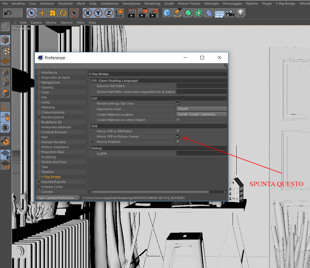

Ciao vuoi che si possa visualizzare anche nel visualizzatore d'immagini di Cinema? Spero di aver capito.....
Nel caso devi spuntare il parametro che ti allego.

Non ero mai andato in quella pagina delle preferenze, dopo il tuo post ho fatto alcune prove, ma sfortunatamente non hanno portato a quello che volevo.
Il processo di rendering viene mostrato anche nel visualizzatore di immagini e il render viene salvato correttamente, ma così non è per il denoiser.

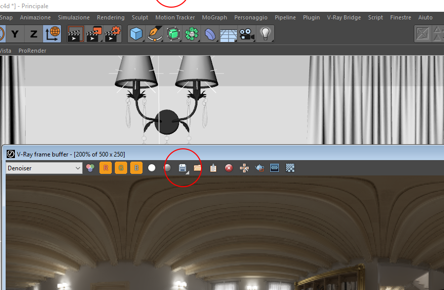

In parole povere vorrei poter salvare i canali generati nel VFB (almeno il denoiser) senza dover essere davanti al computer a cliccare l'icona salva presente all'interno del frame buffer.

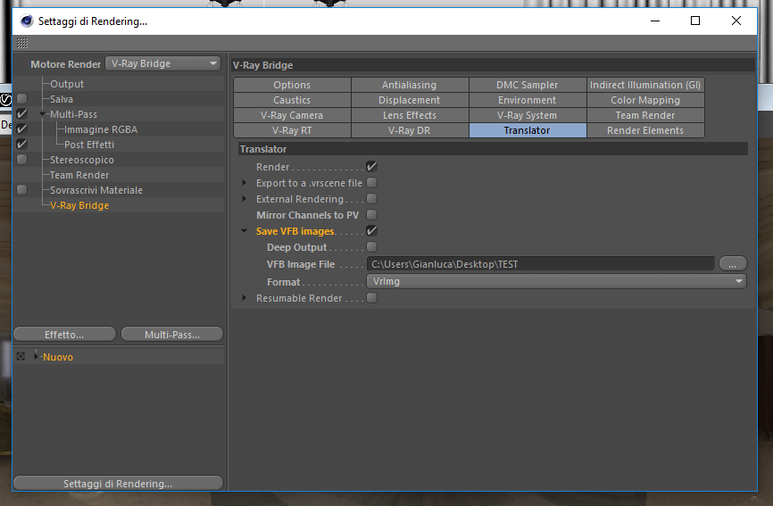

Ho persino provato ad attivate il salvataggio del VFB nella scheda translator (quella in allegato), ma senza frutti.
Allora per fare questo, devi salvare dal VFB nel formato .vrimg e importare il tutto in Ps, sperando che usi Photoshop...
Ovviamente ti serve un plugin per PS che si chiama Proexr, è gratuito.
Installa il plugin e così potrai importare in quel formato compresi tutti i livelli e anche il denoise.

All'interno del translator ho specificato percorso e formato vrimg. (unico punto che mi viene in mente per impostarlo)

Ho scaricato e testato le tue scene, ed ho osservato come funzionino alla perfezione. La cosa che mi turba è che, questione color mapping a parte, non ho notato alcuna differenza nei settaggi rispetto alla mia, eppure il mio progetto non genera alcun file .vrimg
Per capire se il problema sia la mia scena, ho provato a crearne una nuova e ad
- Abilitare il multipass con il Post Effect.
- Abilitare il VFB nelle opzioni.
- Abilitare il salvataggio delle immagine generate dal VFB nel pannello translator, dandogli un percorso corretto.
Anche in questo caso non viene generato nulla. Mi sta sfuggendo qualcosa di estremamente basilare.
EDIT:
Forse ho scoperto l'inghippo: facendo degli esperimenti sul file di Sirio ho notato che il file .vrimg si genera solo quando nel percorso del file scrivo il formato. (cosa che non avviene in automatico sul mio pc)
Es:
Percorso salvataggio: "pippo" -> Non funziona
Percorso salvataggio: "pippo.vrimg" -> Funziona
Può essere?

si è così
