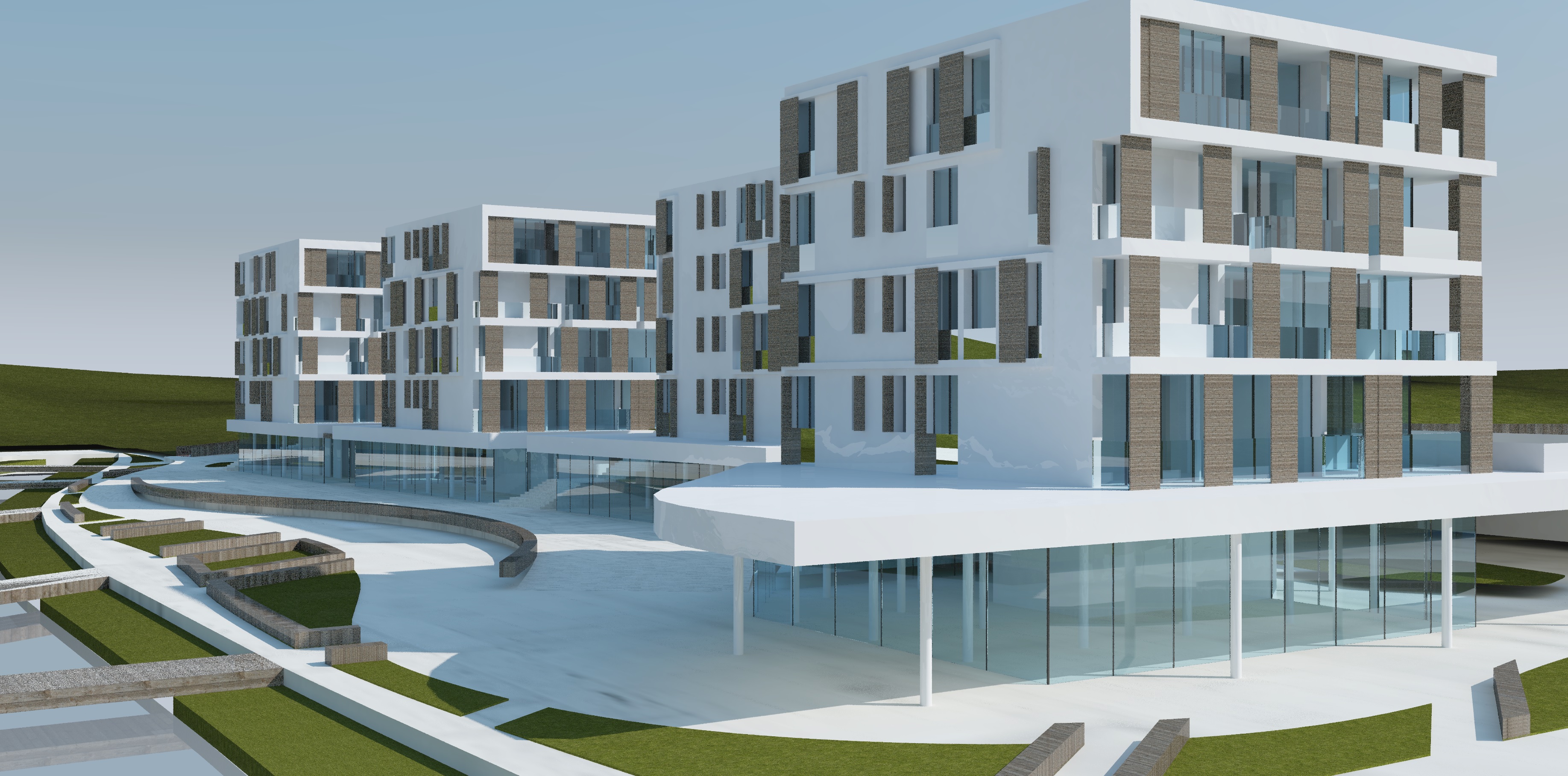

Buonasera a tutti, sto facendo un render con vray per c4d r18 (sono ancora un principiante con modellazione e render, ma me la cavo con Photoshop per la post produzione). Ho fatto molte prove seguendo i suggerimenti delle varie discussioni ma non riesco a risolvere il problema.
Il render viene granuloso soprattutto nelle aree in ombra e sulle texture.
Settaggi usati:
irradiance map con h. subdivision 70 e light cache subdivision 1500
color mapping exponential con settaggi di default (subpixel mapping e clamp output attivato)
physical sky con shadow subdivisions aumentata a 128
texture (legno, pavimento, verde con risoluzione alta) con glossiness subdivs 128.
Questo è il risultato dopo infinite prove, non riesco a capire quale sia il problema. Potete aiutarmi per favore?

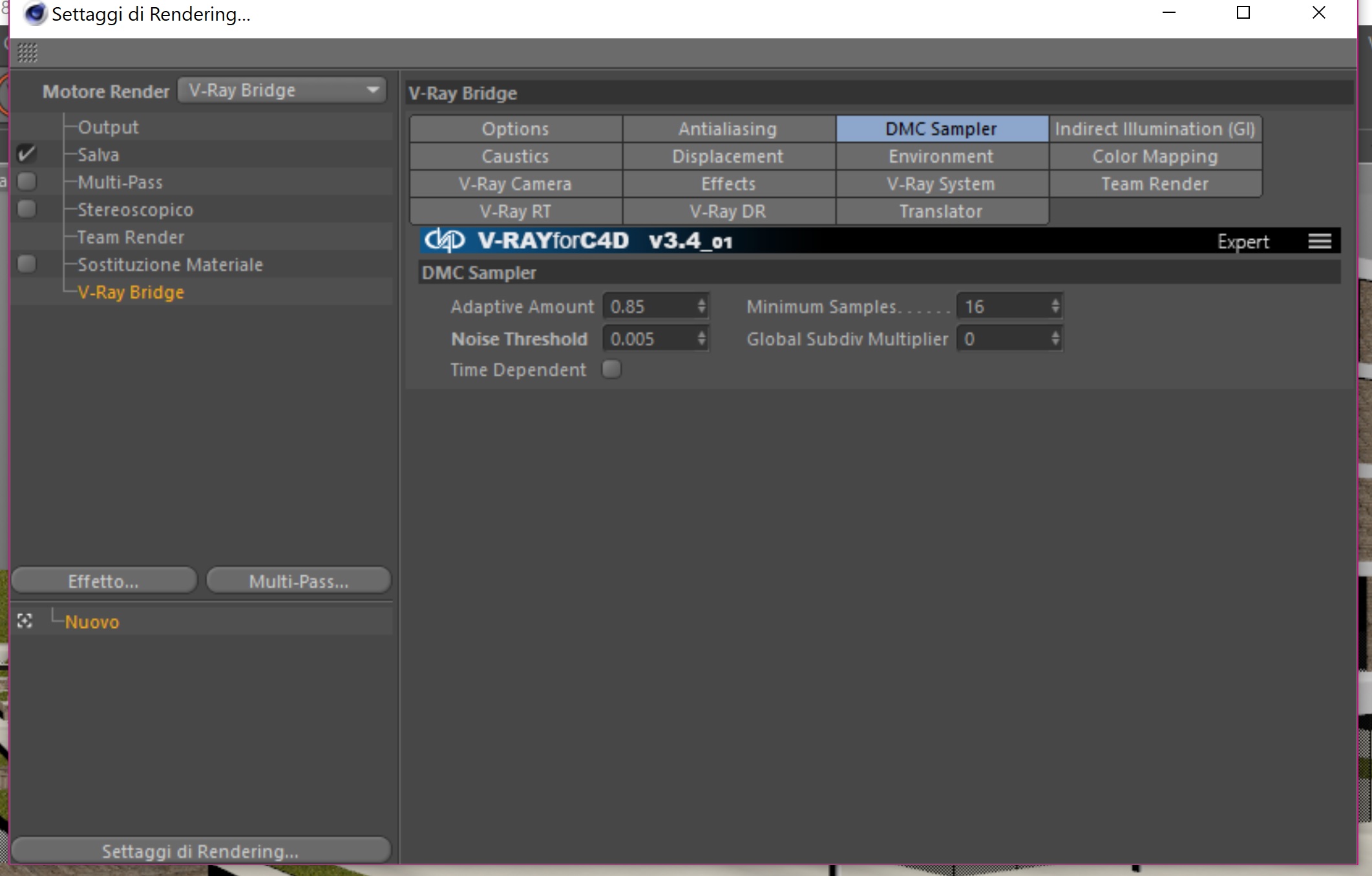

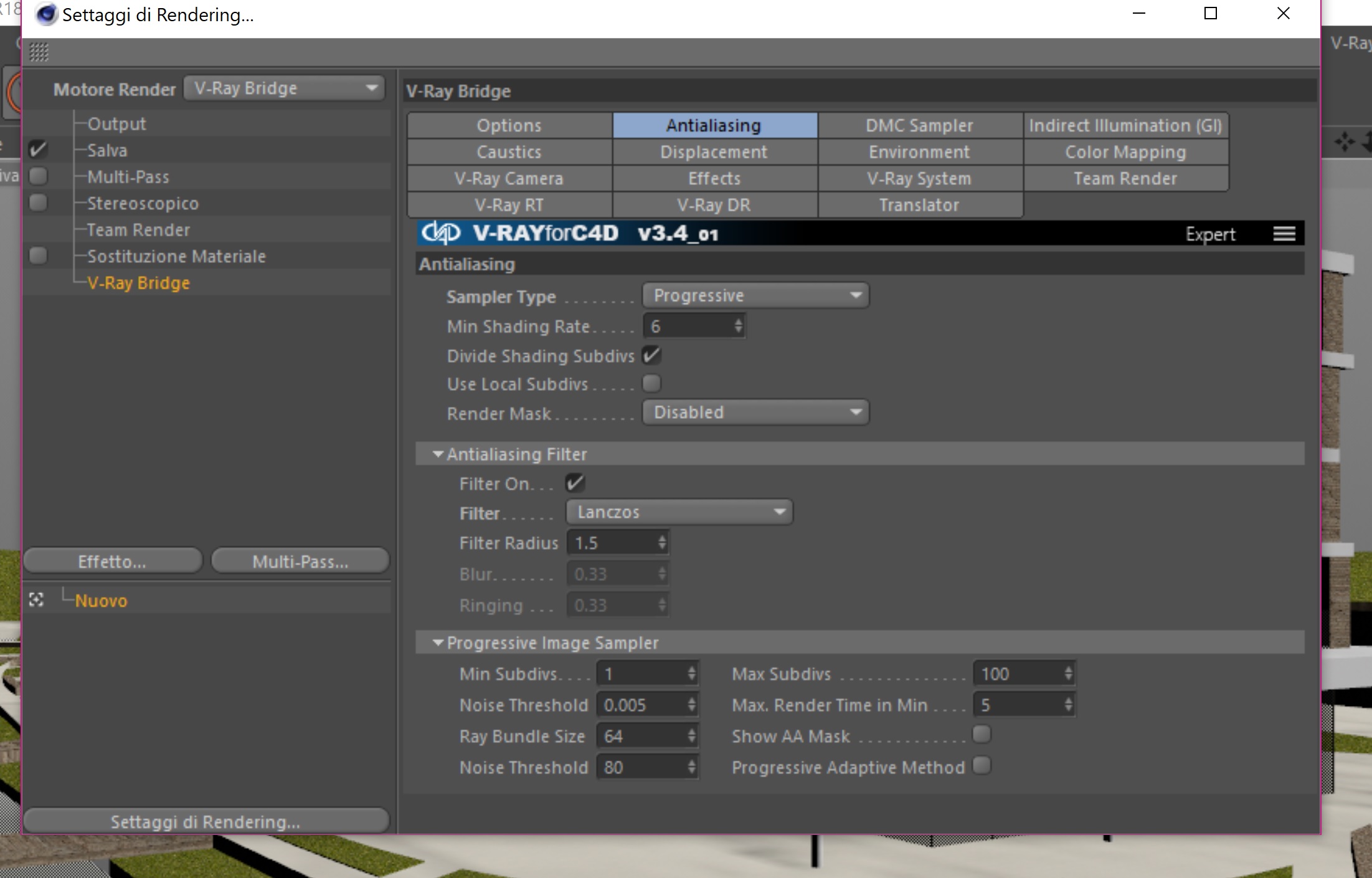

Che versione di Vray usi? Posta comunque i settaggi di antialiasing e dmc.

Sirio76 ha scritto:Che versione di Vray usi? Posta comunque i settaggi di antialiasing e dmc.
Versione Vray 3.4.01 e allego antialiasing e dmc.

Aumenta il tempo di calcolo(se non hai idea impostalo su zero e stoppalo quando è tutto nitido) e disabilita subpixel e clamp. Come minimo passa al Reinhard o ancora meglio al linear per il color mapping. Non serve a nulla aumentare le suddivisioni, tocca le cose solo se sai come funzionano.
