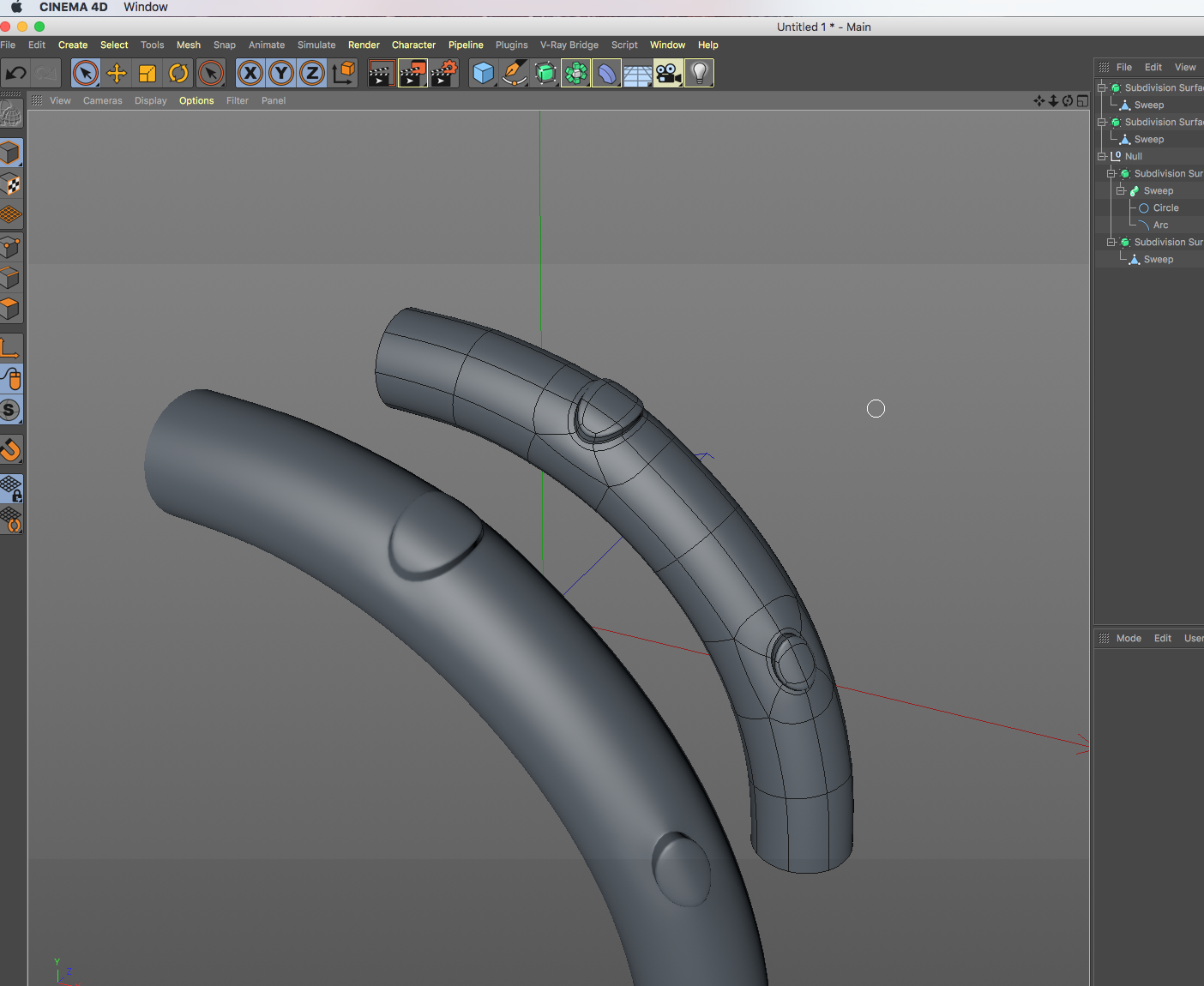

Una cosa del genere la puoi fare in decine di modi diversi oltre a quello suggerito. Ti allego un'altro esempio.
